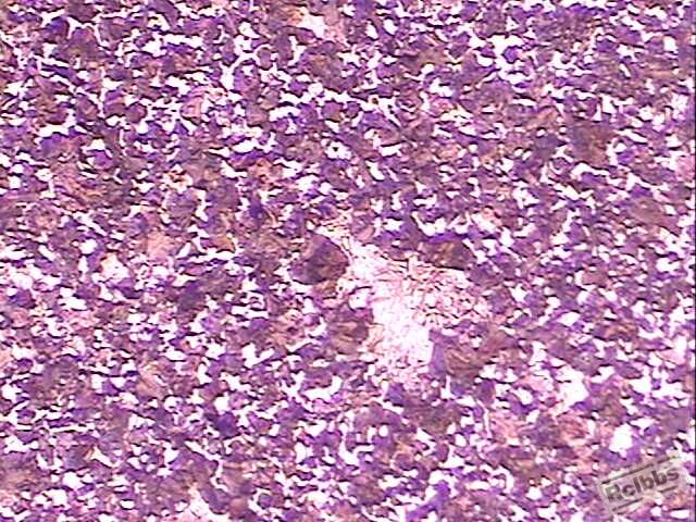

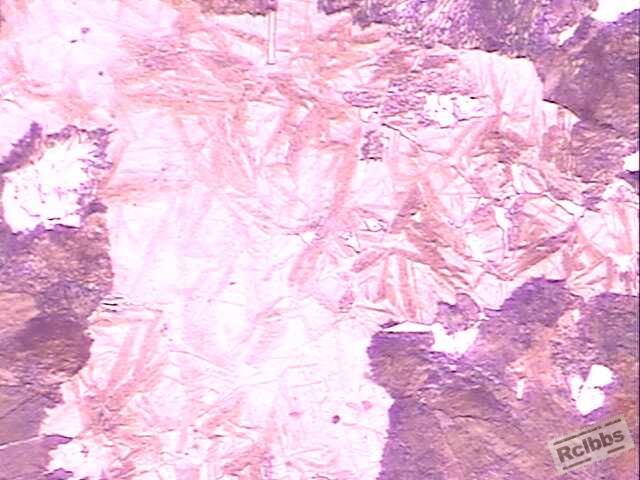

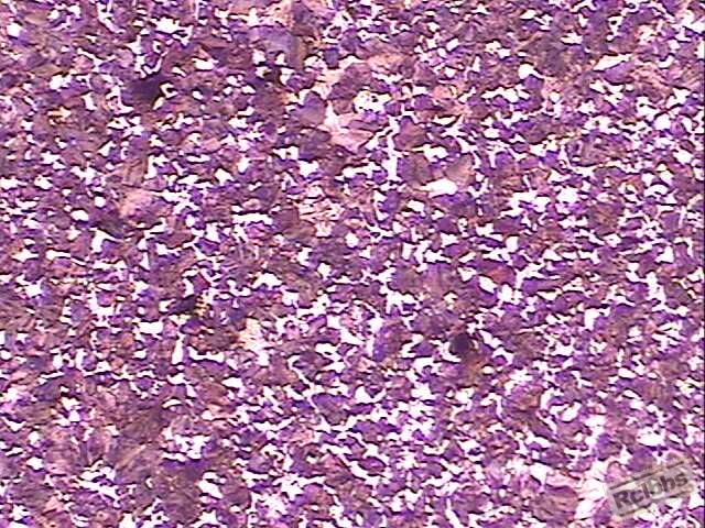

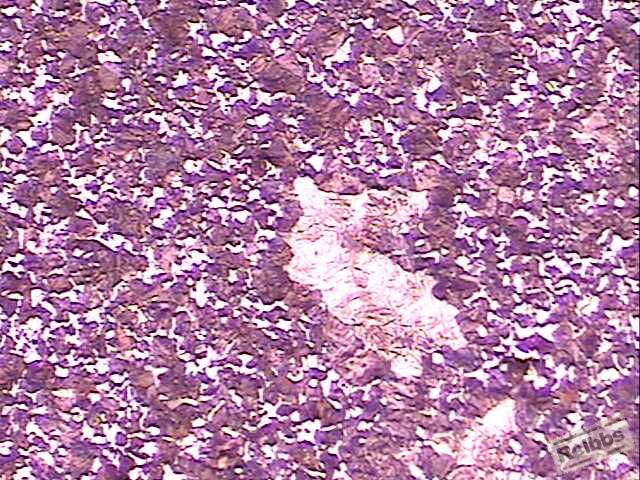

请教各位大侠.材质为42CrMo.产品直径为800mm长*24mm.正火温度为860/130分钟

偏析,应该为马氏体
使用中出啥问题没?

发表于 2011-12-31 10:30:57 | 显示全部楼层
怀疑正火的冷速太快!请高手指正…………

发表于 2011-12-31 11:10:13 | 显示全部楼层
是不是保温时间不够长啊!

看样子像是马氏体,可能是表面取样打磨得深度不够

很明显是针状马氏体。

发表于 2011-12-31 14:00:10 | 显示全部楼层
冷却速度太快的话,不是应该在表面出现异常吗!不应该在这个深度出现马氏体呀!
我倾向于保温时间不够!

发表于 2011-12-31 14:41:40 | 显示全部楼层
我倾向于保温时间不够!
有道理!不过LZ照片看不出是在哪个位置呢!!请LZ说明…………
