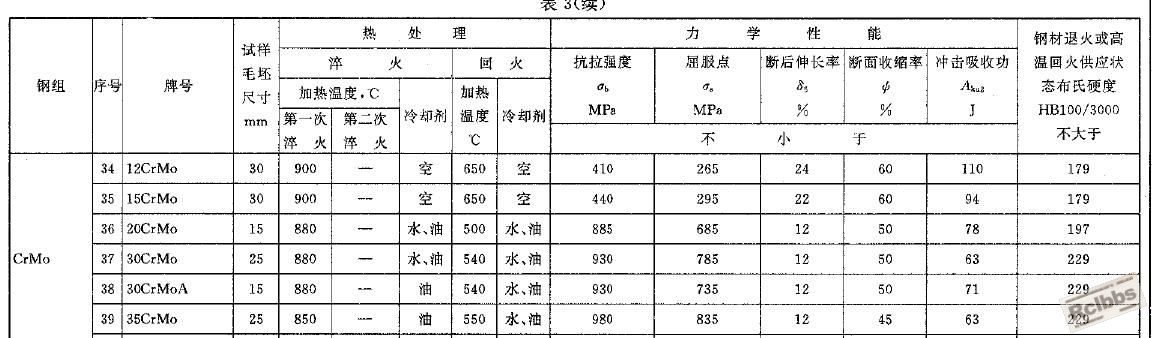

发表于 2012-1-14 18:43:53 | 显示全部楼层
你的客户对GB/T3077的理解有问题,不妨把相关部分贴上便于对照说明:
     标准中推荐的淬火回火(调质)工艺与技术要求是针对毛坯尺寸是25mm的试棒而言的,上面所提到的42CrMo 硬度217HBW则是指材料退火出厂状态下的上限值,这个硬度与推荐的调质工艺及力学性能也是不匹配的。
    首先自己理解标准中这些数据的含义,再去与对方沟通才会是有成效的。标准中表3的数据在表达这么一个意思:接受试验的钢材毛坯必须是符合表中规定尺寸,在推荐的热处理规范下,从毛坯上取得的试样满足了上述力学性能则表明此毛坯所代表的这批材料性能合格。
    真实零件的尺寸大小性能要求是根据具体实际而定的,现在推荐两个与材料、尺寸、力学性能相关的标准供参考,希望对你有用:

最大的问题是,客户的要求是按照GB/T 3077 来执行的,3077的标准就是这个要求.

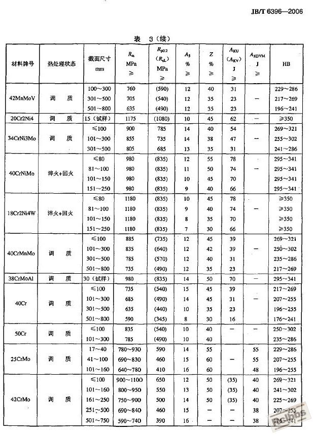

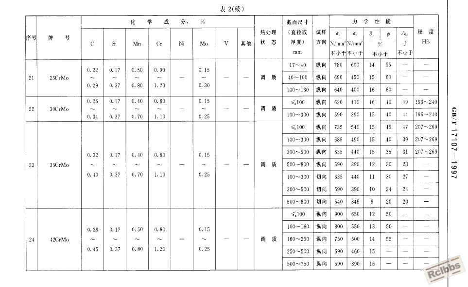

建议将3077取消,这个标准害死人,懂行的知道有淬透性的影响,可不懂行的就要求按3077要求进行检测,我看GB/T17107,JB/T 6396,YB/T036.7更合适
发表于 2012-2-4 10:51:18 | 显示全部楼层
但上述标准厚度范围太宽,应细化和国外标准如EN10083、ISO687等标准一致,这样外行和内行都能看懂,执行起来也方便
