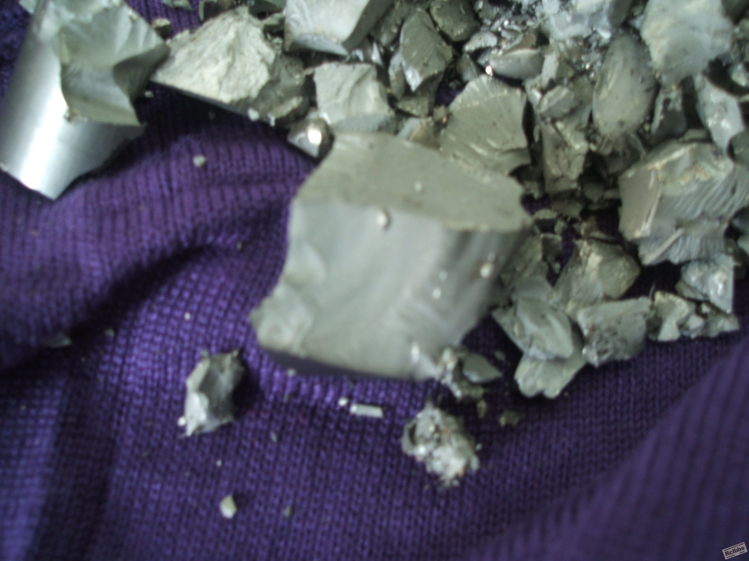

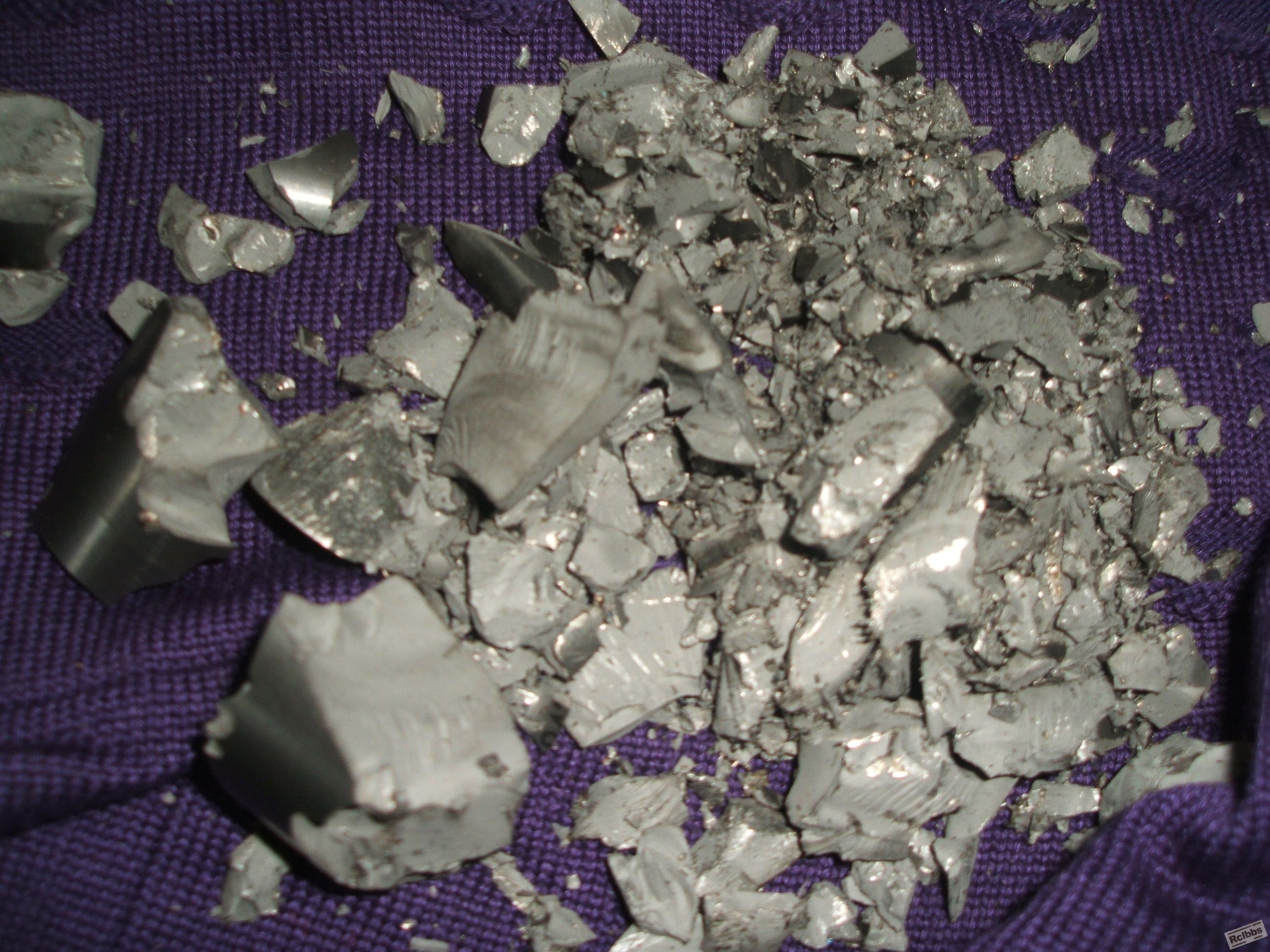

这是一根SKH55的顶杆,在使用中断裂,取出后成粉碎性,大家帮我看看这个什么原因造成的断裂,是否存在热处理原因,硬度在62-63,淬火温度不详

发表于 2011-12-31 14:08:27 | 显示全部楼层
都碎成这样了!?
材质应该出了很大问题!
用光谱仪分析下材质吧!

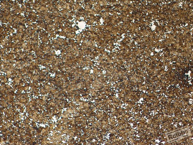

 楼主| 发表于 2011-12-31 15:58:52 | 显示全部楼层
开裂的SKH55  500X.jpg 500X100X
 楼主| 发表于 2011-12-31 15:57:39 | 显示全部楼层
不会,刚看了金相,是正常淬火组织,晶粒很细小,这材料还是进口的

发表于 2011-12-31 21:43:30 | 显示全部楼层
这样的高速钢碎成粉末还是第一次见到,很惊奇.如果能碎成这样,倒适合做军工产品---炸弹!其杀伤效果一定好.

发表于 2012-1-3 11:33:52 | 显示全部楼层
高速钢因其合金含量高,导热性能差,所以在淬火加热时一般要分段预热,目的是使加热均匀且不使热应力的作用导致工件变形,破裂。
如果 你加热的速度足够慢,没有预热也是可以的。
你着根是样品还是量产品啊

 楼主| 发表于 2012-1-4 00:31:57 | 显示全部楼层
这个也说不清楚,这个材料以前用是好的,就是这次才出问题,我是怀疑他们操作者在使用时进给给太大或者卡模之类的
