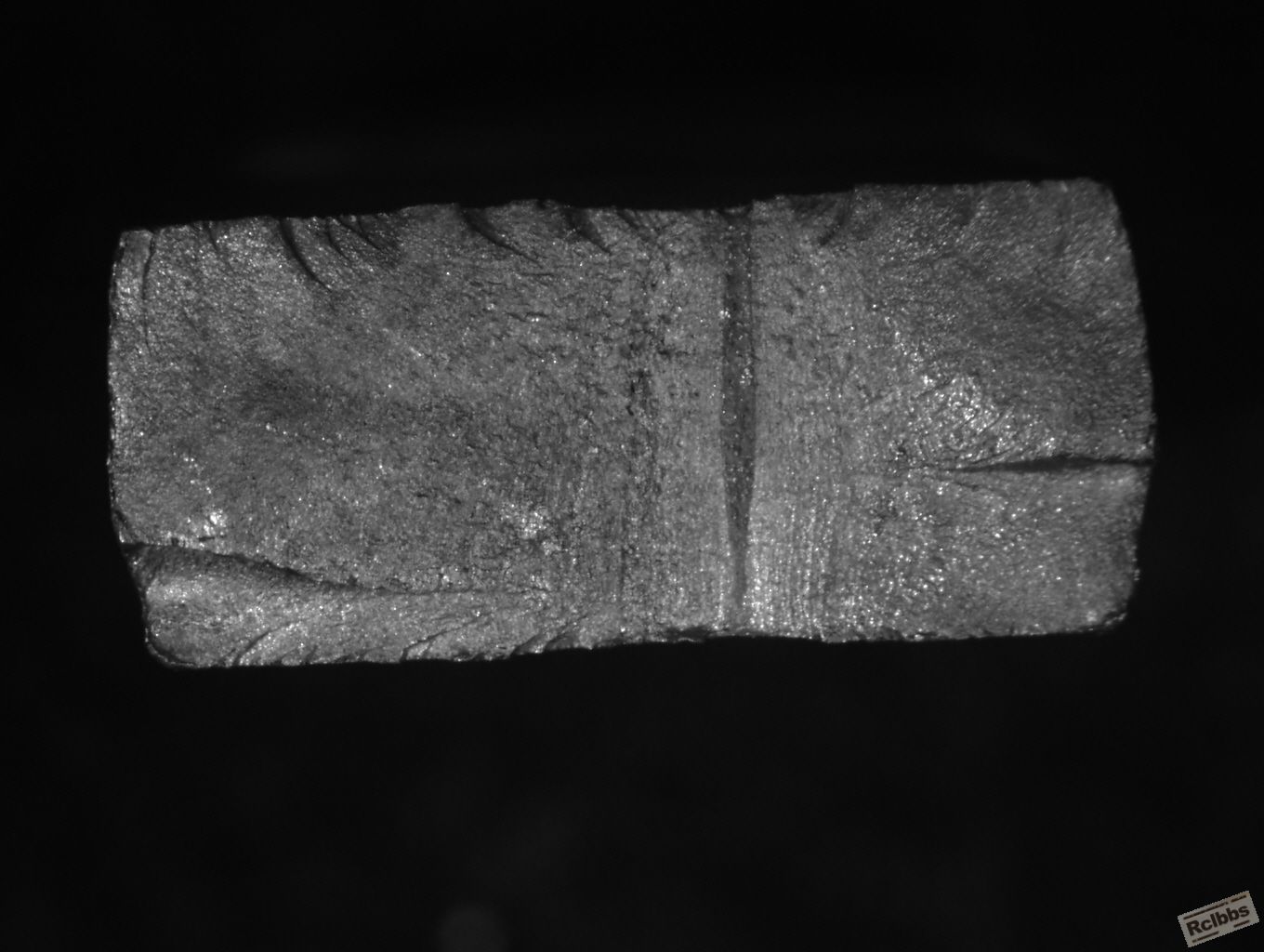

[img][/img]
有一零件断口,线切割表面都是裂纹源,我认为是线切割后表面产生白亮层导致的

发表于 2012-1-4 09:25:41 | 显示全部楼层
这要根据工件的实际使用工况而定。如承受交变载荷的就应将线切割变质层剔除。

 楼主| 发表于 2012-1-4 09:31:43 | 显示全部楼层
调质件一般不都是用在变载的场合吗,就是说线切割表面应磨去
