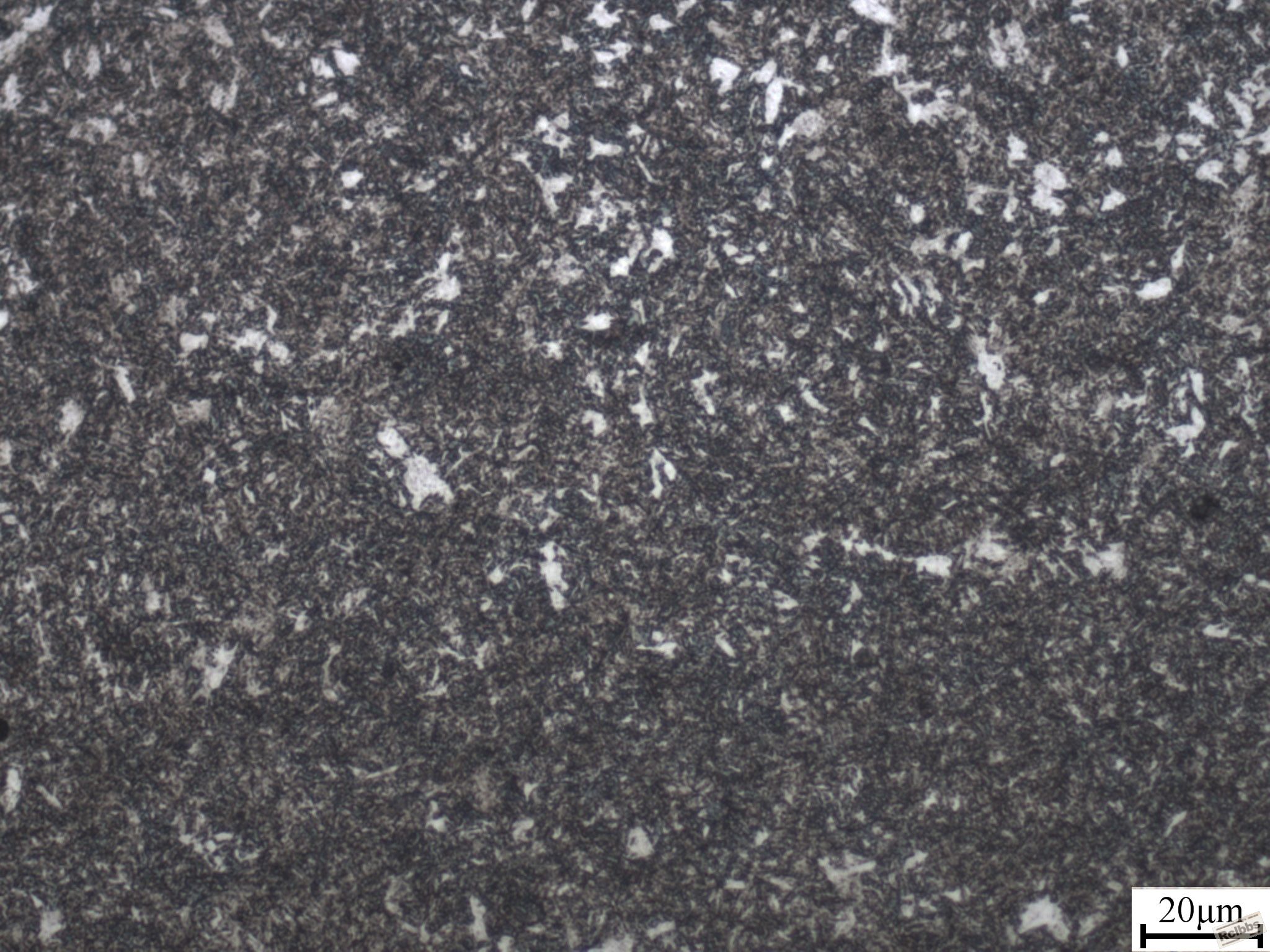

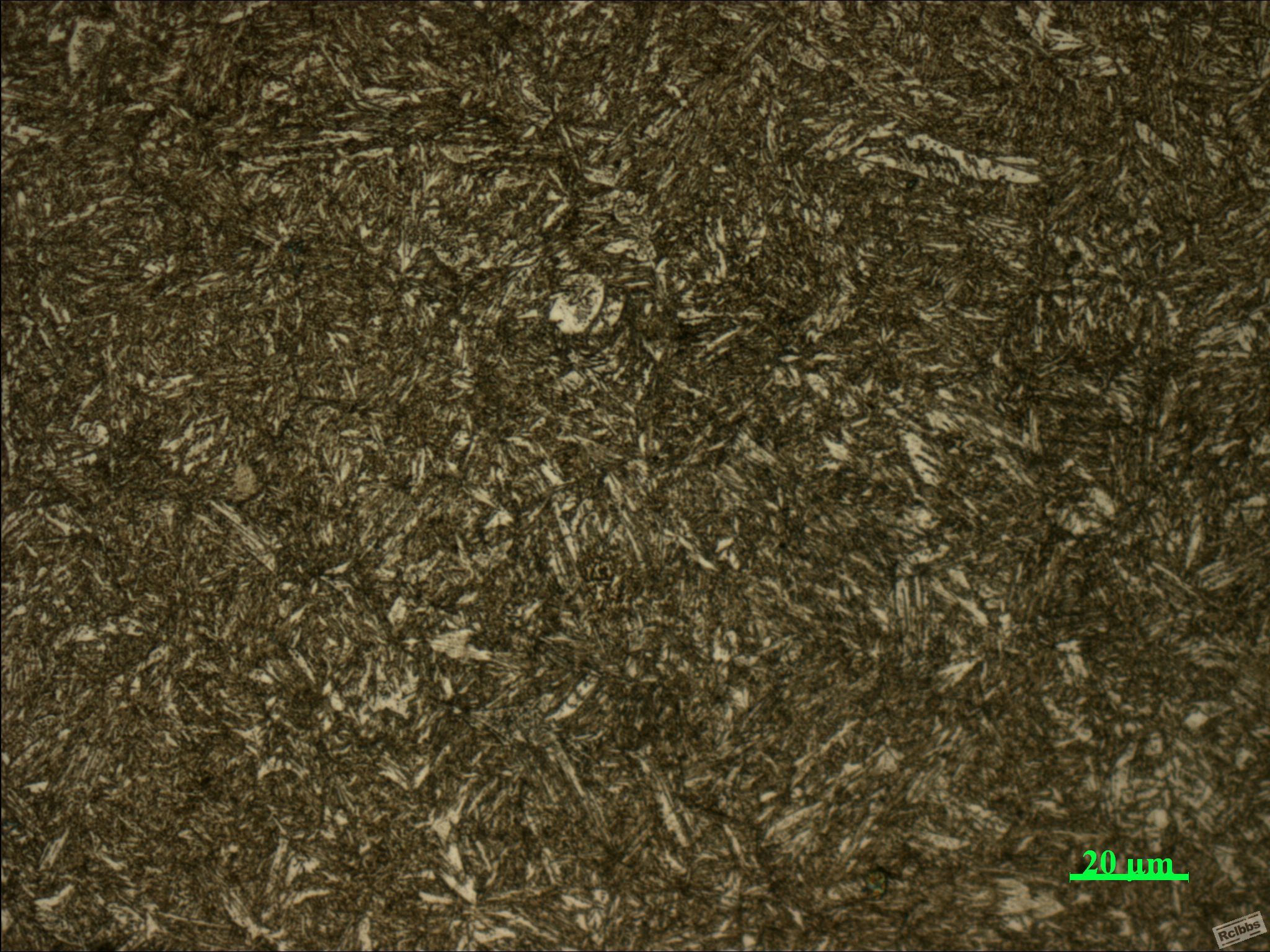

图一是黑白照,图二却是彩照。这样不好对比
发表于 2012-1-4 09:06:41 | 显示全部楼层 |阅读模式
1#500-5.jpg 试样一
2#500-2.JPG 试样二
热处理方式都是淬火+回火
材料均为8CrV

发表于 2012-1-4 09:09:49 | 显示全部楼层
我不知道上面的黑白图片中的白色是反光还是就是这样????
 楼主| 发表于 2012-1-4 09:10:50 | 显示全部楼层
就那样  不是反光

发表于 2012-1-4 09:11:50 | 显示全部楼层
应该是碳化物在奥氏体未完全溶解
签到天数: 1890 天
发表于 2012-1-4 09:13:09 | 显示全部楼层
如果这两张图片是同一工艺的话,我建议你确认一下材料是否一样。
 楼主| 发表于 2012-1-4 09:14:52 | 显示全部楼层
两点应该是残存的碳化物。问题是两个的组织都是回火马氏体?感觉第二个和第一个差距比较大

发表于 2012-1-4 09:19:45 | 显示全部楼层
图片一应该是未溶碳化物+回火马氏体;图片二是回火马氏体+少量残奥。
 楼主| 发表于 2012-1-4 09:22:52 | 显示全部楼层
延长1的保温时间应该可以到达2 的状态了吧?

试样大小、规格、取样部位、热处理工艺是否都相同?
 楼主| 发表于 2012-1-4 09:32:53 | 显示全部楼层
是不是将图片一的加热保温时间延长就能得到图片二的效果?
签到天数: 1254 天
发表于 2012-1-4 09:40:31 | 显示全部楼层
对,将一延长,应该达到二的效果。个人观点。
 楼主| 发表于 2012-1-4 09:45:08 | 显示全部楼层
我感觉也是    哎  悲剧啊

发表于 2012-1-4 09:55:23 | 显示全部楼层
我个人感觉第二张的组织粗大了。第一张的马氏体组织就细小多了,这种材料的金相组织不应该出现像第二张那样粗大。
 楼主| 发表于 2012-1-4 10:04:49 | 显示全部楼层
热处理工艺不一样  材料应该一样  两个厂家的东西

发表于 2012-1-4 11:18:35 | 显示全部楼层
为什么照片要用黑白和彩色的对比呢?最好统一了,以免有误判!
发表于 2012-1-4 11:25:42 | 显示全部楼层
图一组织为回火索氏体+残余奥氏体,图二为回火马氏体+少量残余奥氏体。
发表于 2012-1-4 16:19:35 | 显示全部楼层
请问 回火温度 是不是也不同,,,

发表于 2012-1-4 18:48:21 | 显示全部楼层
jing36136 发表于 2012-1-4 16:19
请问 回火温度 是不是也不同,,,
上一张照片是细针状马氏体+少量游离铁素体(白色块状)。
下一张是针状马氏体组织
签到天数: 103 天
发表于 2012-1-4 19:42:51 | 显示全部楼层
试问回火温度是否一致!个人感觉试样一的回火温度较高,试样二回火温度较低。还有一问,LZ你为什么不把两张金相做成一种颜色进行对比?
