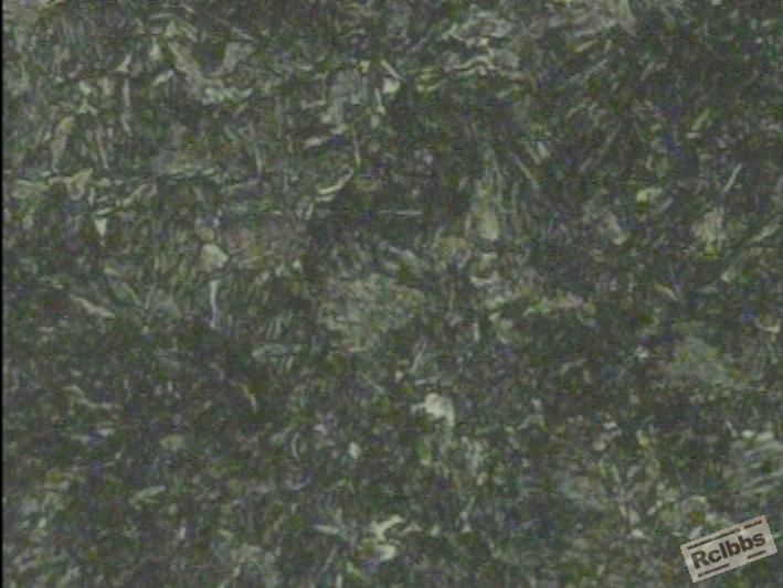

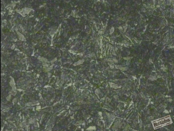

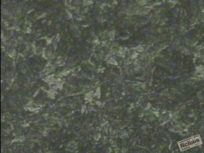

1.JPG 2.JPG 3.JPG 此金相是球销直径为28我取的是R/2处的金相组织,我是新手不熟悉,就此该怎么评级?评几级是什么原因造成体素体成网状分部呢,合格不合格呢?
祈求解决中

球销用在什么地方?什么材料?我认为组织不好,应该是40Cr材料吧,淬火鑫光不好呀

这是用什么工艺做得啊?我感觉像是屈氏体+贝氏体+铁素体+残余奥氏体

要评级的话,就要看技术要求是用什么标准,这个是不是用GB/T13320,对照图片评级就好了。这个应该在4级左右。

说说什么材料和工艺。组织是回火屈氏 体+条块铁素体+少量贝氏体。技术要求按什么标准评定楼主需要提供
 楼主| 发表于 2012-1-5 21:54:26 | 显示全部楼层
860淬火90分钟 580回火120分钟  40Cr材料    按GB/T13320-2007 标准
