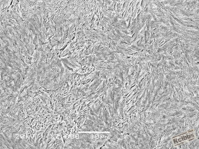

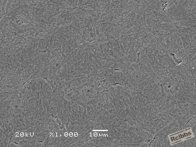

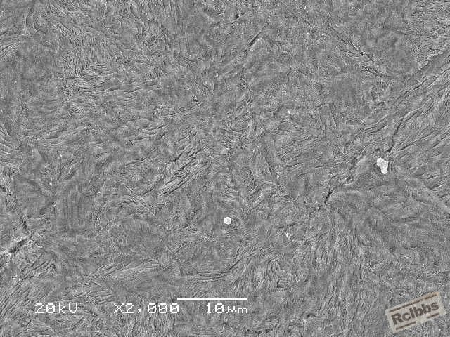

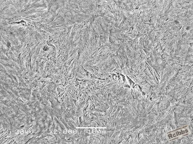

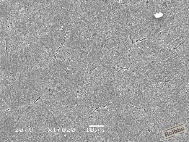

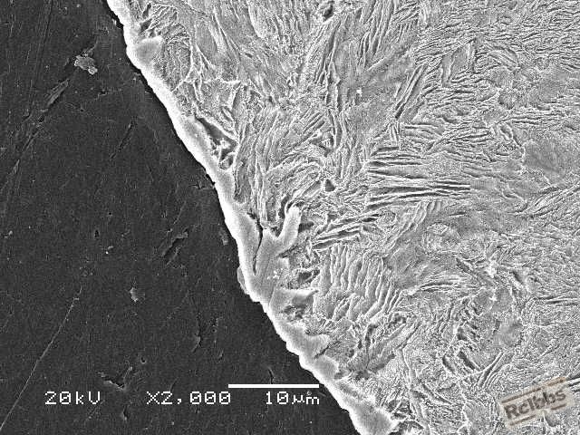

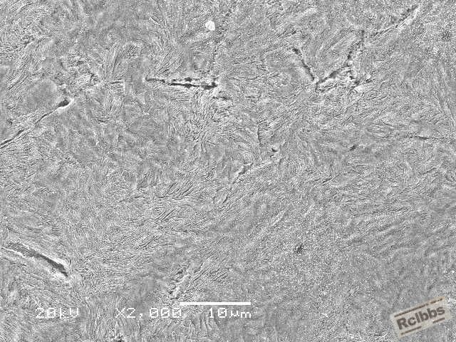

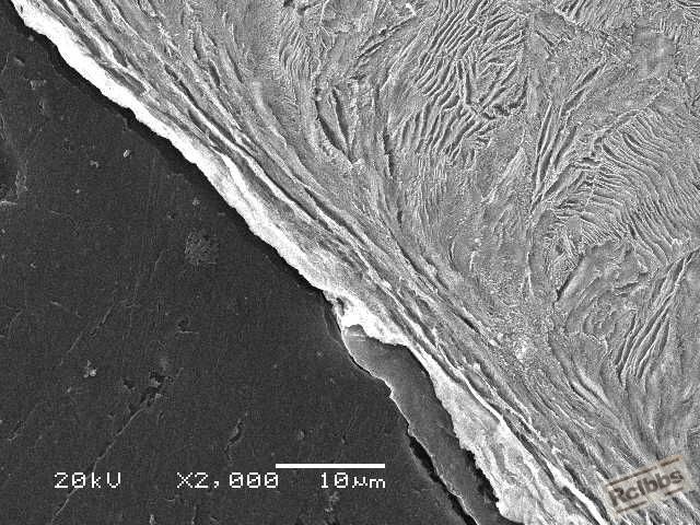

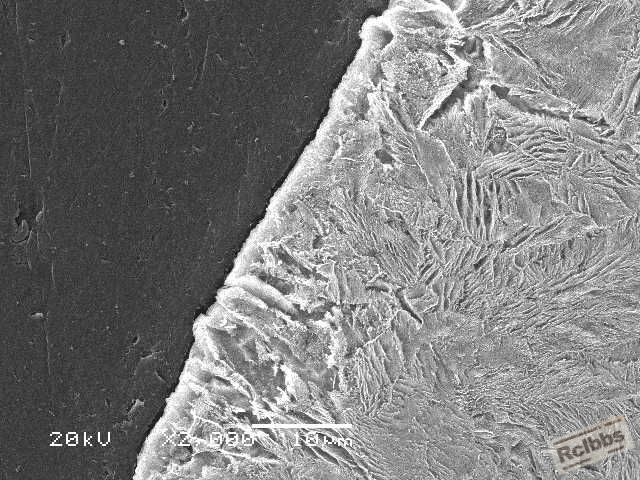

原料是普通的82B盘条钢,由于近期换了一家供货商,钢丝在湿拉过长中频繁出现断丝,请各位老师看看是什么组织。

扫描电镜观看并喷金处理,组织成这个样子,是钢丝组织本身的问题还是我制样有问题?困惑中求解决。
签到天数: 42 天
 楼主| 发表于 2012-1-5 07:22:29 | 显示全部楼层
图中的狭缝是晶界吗?如果不是那为什么会出现?

发表于 2012-1-5 08:22:30 | 显示全部楼层
不大会看扫描电镜的图片,建议楼主看看原料的夹杂!
发表于 2012-1-5 09:24:40 | 显示全部楼层
82B断丝,一般和边缘或心部碳化物有关,直接看金相显微镜

发表于 2012-1-5 13:25:23 | 显示全部楼层
热轧盘条?还是经过索氏体化的钢丝?直径是多少?
发表于 2012-1-5 13:29:41 | 显示全部楼层
建议使用金相照片   扫描电镜难看组织

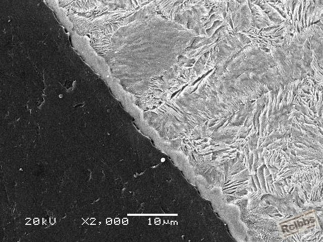

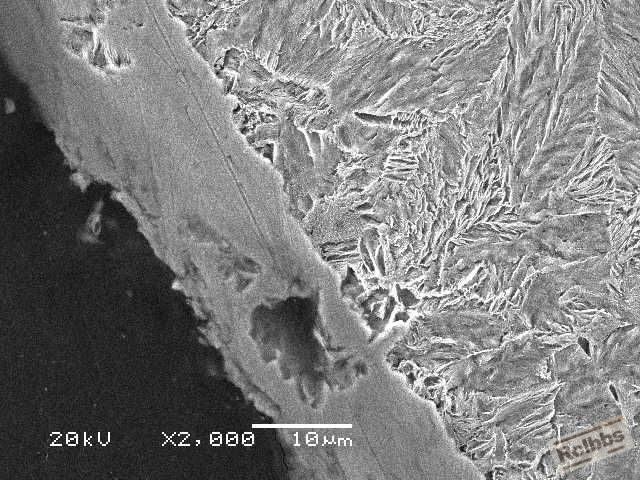

 楼主| 发表于 2012-1-10 17:17:29 | 显示全部楼层
公司的金相实验室正在修整电路,所以没有金相照片,但是用一台自己的显微镜观看结果是,检测的7批料有2批表面全部脱碳,另外我觉得组织也有些不太正常,颜色比以前见到的白,但又说不清具体哪个地方不正常,所以请各位老师帮忙看看。

发表于 2012-1-11 22:15:16 | 显示全部楼层
图片中有一个是边缘脱碳了
发表于 2012-1-12 08:36:03 | 显示全部楼层
你有电镜的话,可以看一下断丝的断口形貌啊,这个原料的组织都放大2000倍了,什么索氏体啊都能看见片间距,没什么用啊。
发表于 2012-1-17 09:26:01 | 显示全部楼层
首先检查盘条质量,拉丝断丝和盘条质量关系很大,而且拉丝后组织观察不易,你金相看不出什么,都纵向纤维状了,横向和你照片一样,索氏体片都变形扭转了
发表于 2012-1-17 09:28:22 | 显示全部楼层
检查完盘条之后再观察钢丝表面质量,看是否有润滑不良现象及拉丝模的情况
发表于 2012-1-17 16:22:13 | 显示全部楼层
楼主我是做钢帘线的 不过楼主给出的组织我实在看不出,而且有一张里面似乎有微裂纹,难道是淬成马氏体吗?  不过还是建议楼主有金相显微镜看  而且楼主你的照片是不是没有经过腐蚀????   正常82钢的组织应该是少量的渗碳体加索氏体  不过楼主的照片怎么看怎么不像
