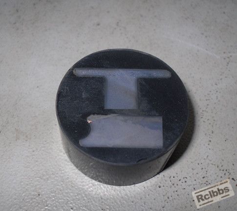

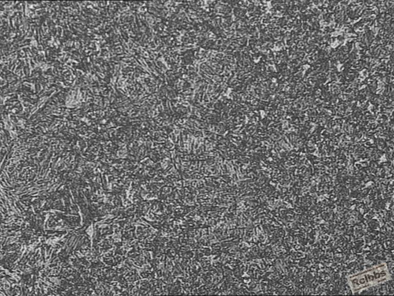

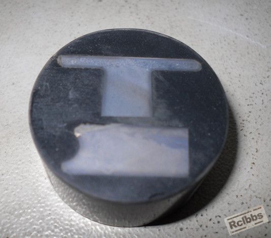

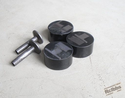

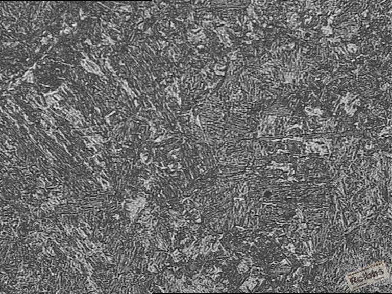

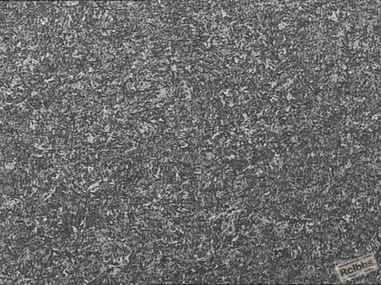

   近日我们分析热处理的一种渗碳产品,明确混晶是冷挤压后渗碳淬火所引起的。
   工件是一种挺柱,材料20CrMo,圆钢冷挤头部后渗碳淬火,挤压头部晶粒粗大。
   在上次的基础上,我们同时切三个试样,以便分析是不是与原材料有关,结果证明,只是头部混晶,明确是挤压所致。

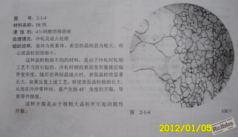

   众所周知,材料在塑性变形时有个临界变形量,超过后,晶粒在加热时回复,再结晶,晶粒异常长大。
    渗碳淬火过程这些异常长大的奥氏体晶粒保留了他们的位相。
   条件所限,照片不理想,但我相信专业人员可以看明白。
     金相照片为100倍拍的,边缘,过渡和心部各一张。

气门挺住。心部铁素体偏多,怎么没有表面的组织金相
