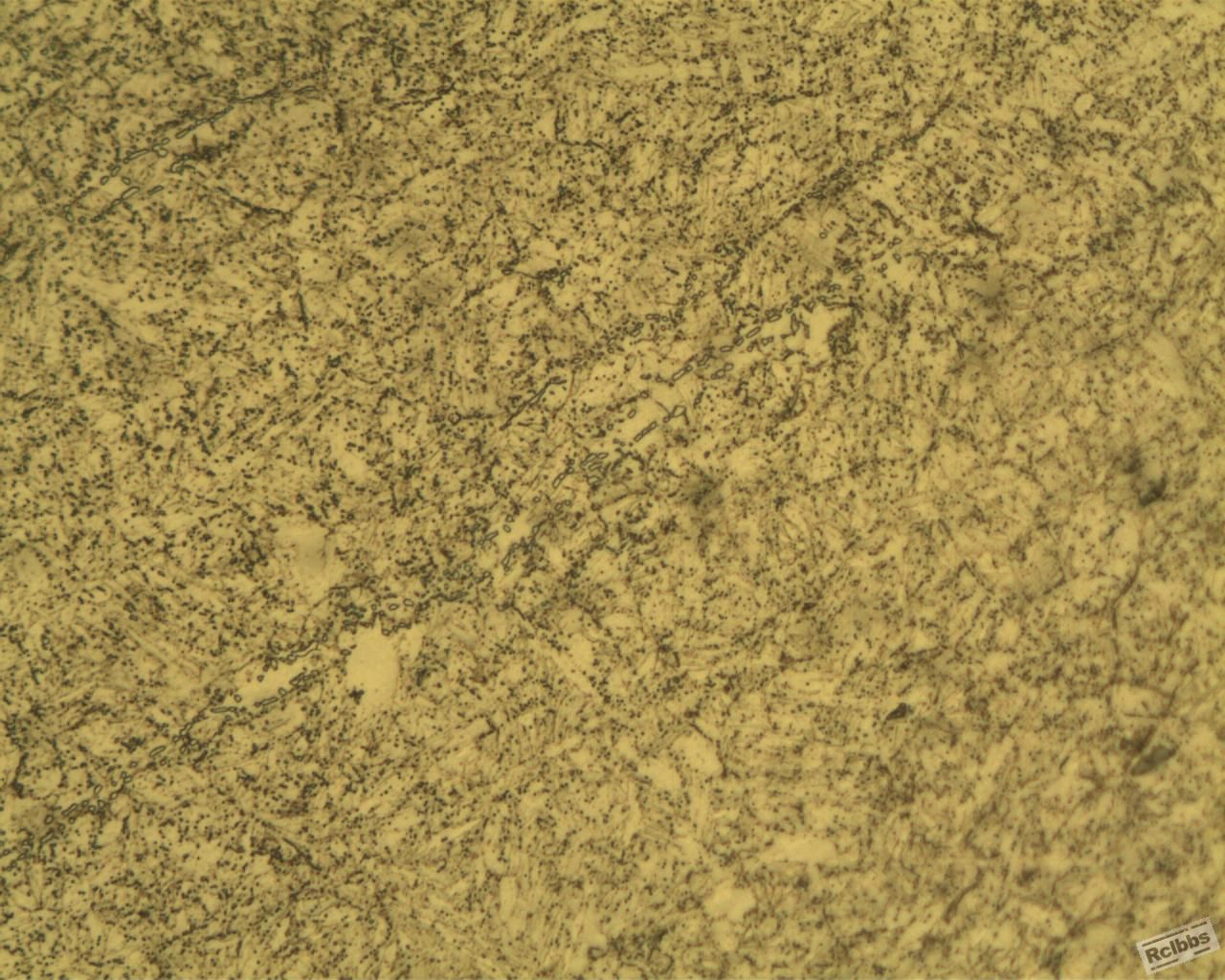

这个是F410(国产对应1Cr13),王水腐蚀,500倍图片,从图片看应该是球粒状珠光体和沿晶界分布之断续颗粒碳化物,但硬度为HBW270左右,相应应该是马氏体类的吧,另外想请教大家这种材料的晶粒度能测出来吗? 1-500.jpg

美国材料,属于马氏体和铁素体双相不锈钢
