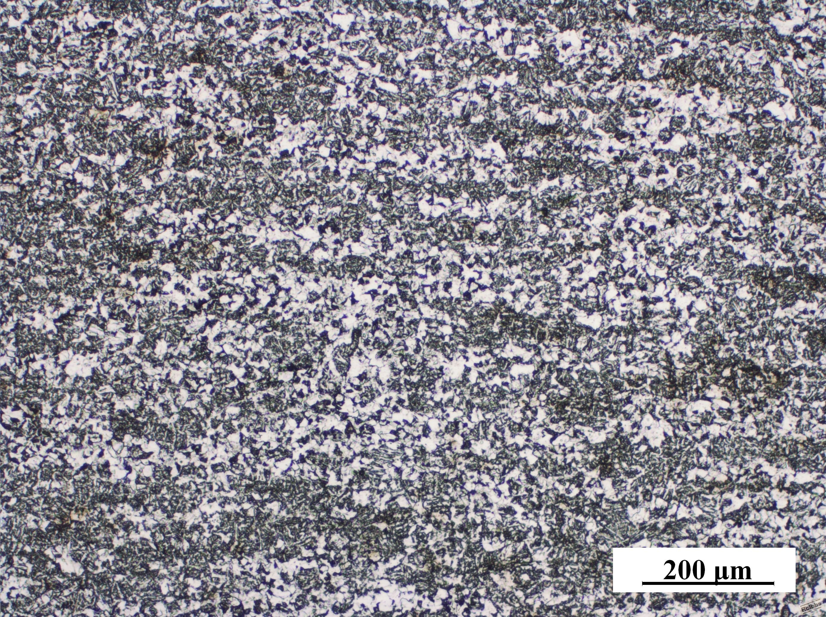

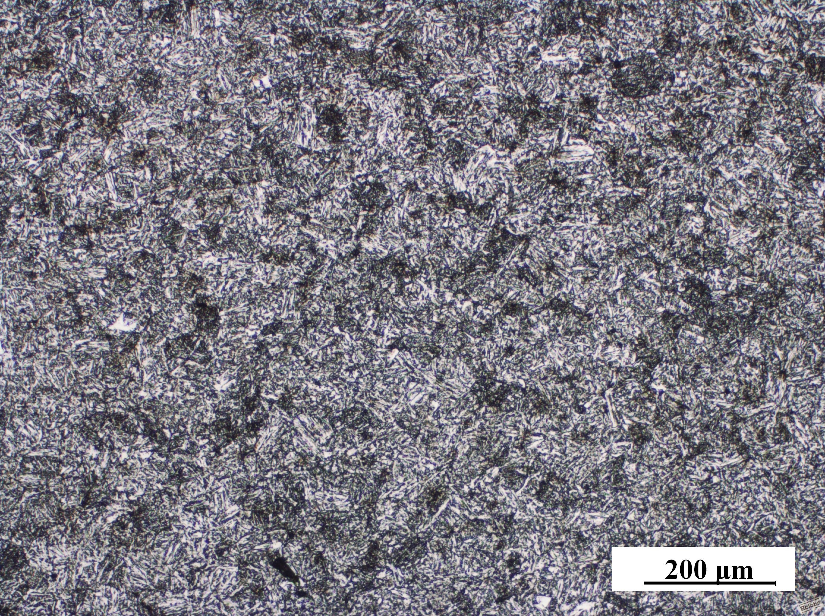

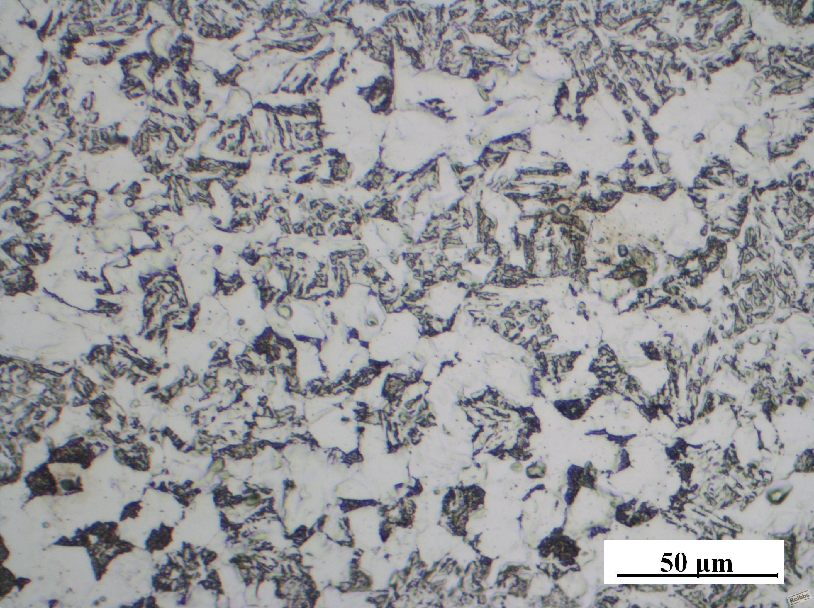

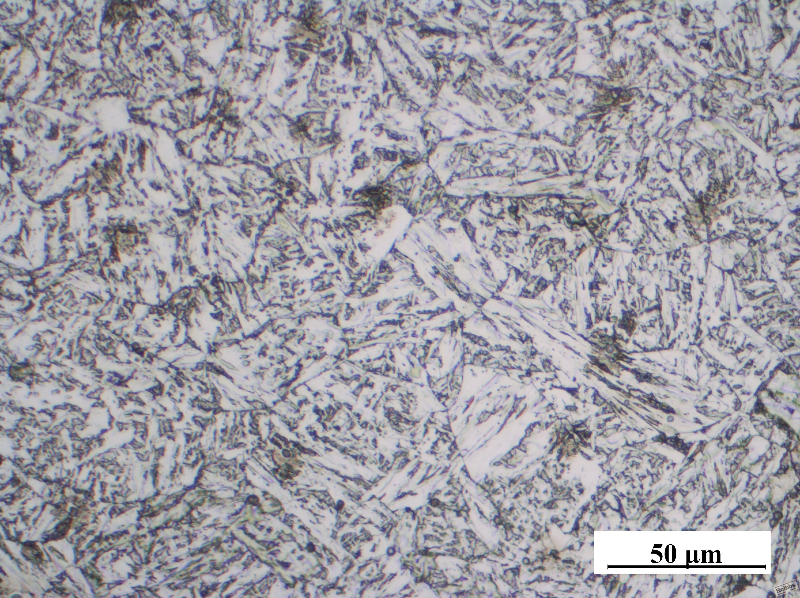

材质16Mn,客户委托说是热轧态。请各位老师帮忙看一下是什么组织?做了冲击试验,都在十几焦左右
1#,100×,500×
1#,100×
1#,100×
1#,500×
1#,500×
2#,100×,500×
2#,100×
2#,100×
2#,500×
2#,500×

我也是新手,我来说说看待后面看的人指教:  块状、片状白色为铁素体及黑色珠光体  属于热扎正火状态

1、粒贝+铁素体;
2、粒贝。
供参考

这个板子应该厚度较薄,冷却过程中出了粒贝,冲击韧性差不足为怪;
可正火解决,也可退货处理

1#:粒贝+块状铁素体
2#:粒贝
冷速快造成的,热轧原合金钢始组织大部份都有粒贝存在,
材料买回来最好预热处理!
发表于 2012-1-11 16:41:54 | 显示全部楼层
1号样组织为F+B+少量P,2号样组织为B
签到天数: 123 天
发表于 2012-3-17 13:38:03 | 显示全部楼层
粒状贝氏体出现影响了冲击功  正火可以解决此问题

16Mn含Mn量较高,热轧后过冷度大易产生贝氏体组织。说是热轧态也是很有可能的。
