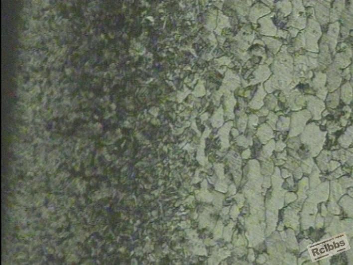

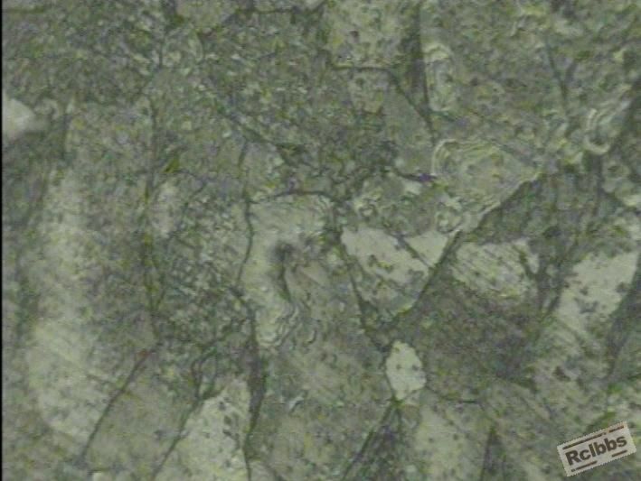

         5.JPG 4.JPG 厚度只有3mm,850淬火80分钟 芯部接近于原始组织,,狂晕

建议提高淬火温度。----------------

guizhou5203344 发表于 2012-1-9 09:34
怕淬裂,工件那么小

发表于 2012-1-9 09:44:45 | 显示全部楼层
裂不裂和工件小是没有关系的!
貌似脱碳教严重?
可以把照片拍好点

发表于 2012-1-9 16:34:00 | 显示全部楼层
A3钢不是淬火用的,一个小件选这种材料能省多少钱,不知道A3钢比优质碳钢便宜多少?哪位专家提供点信息呗
