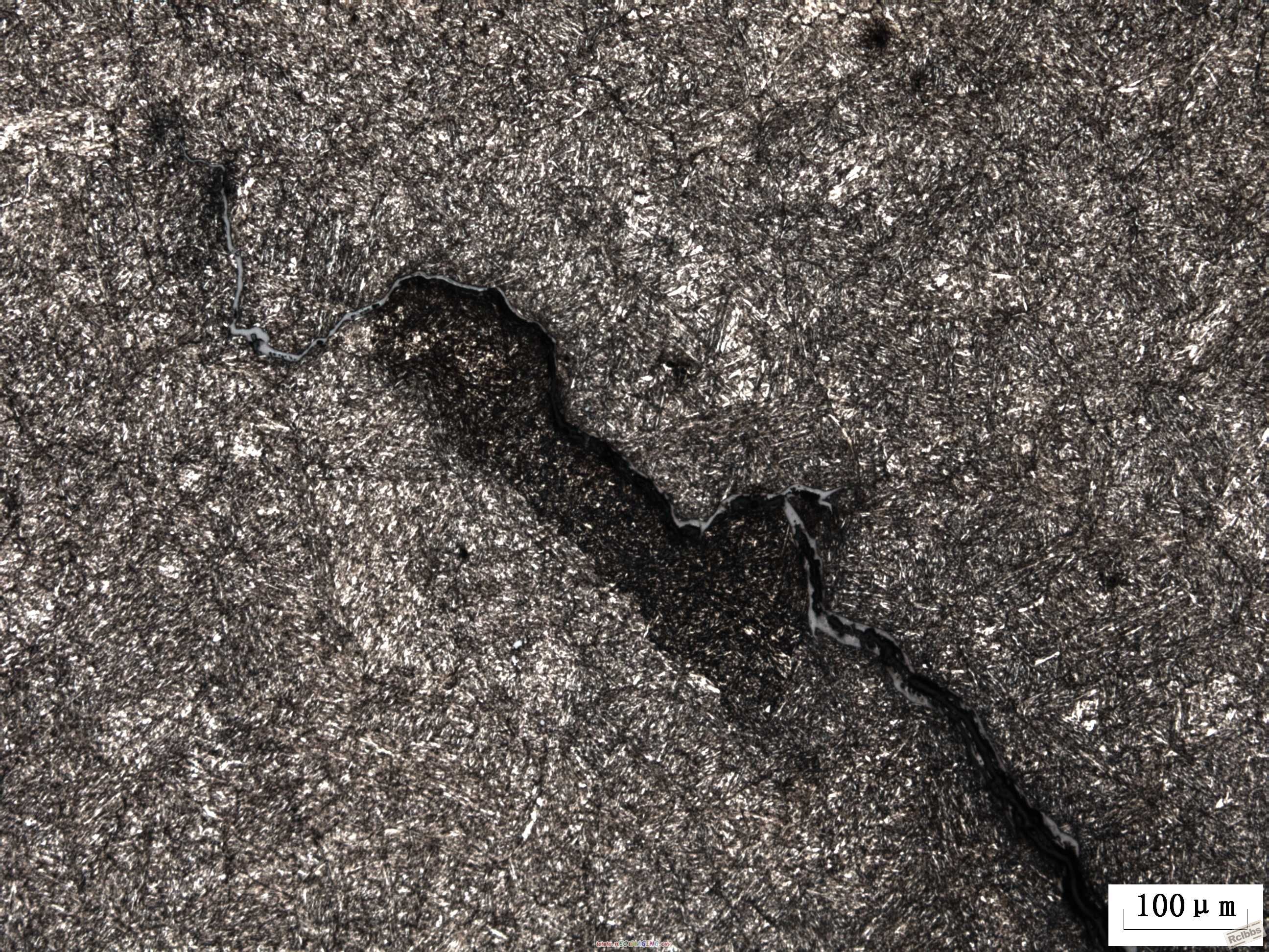

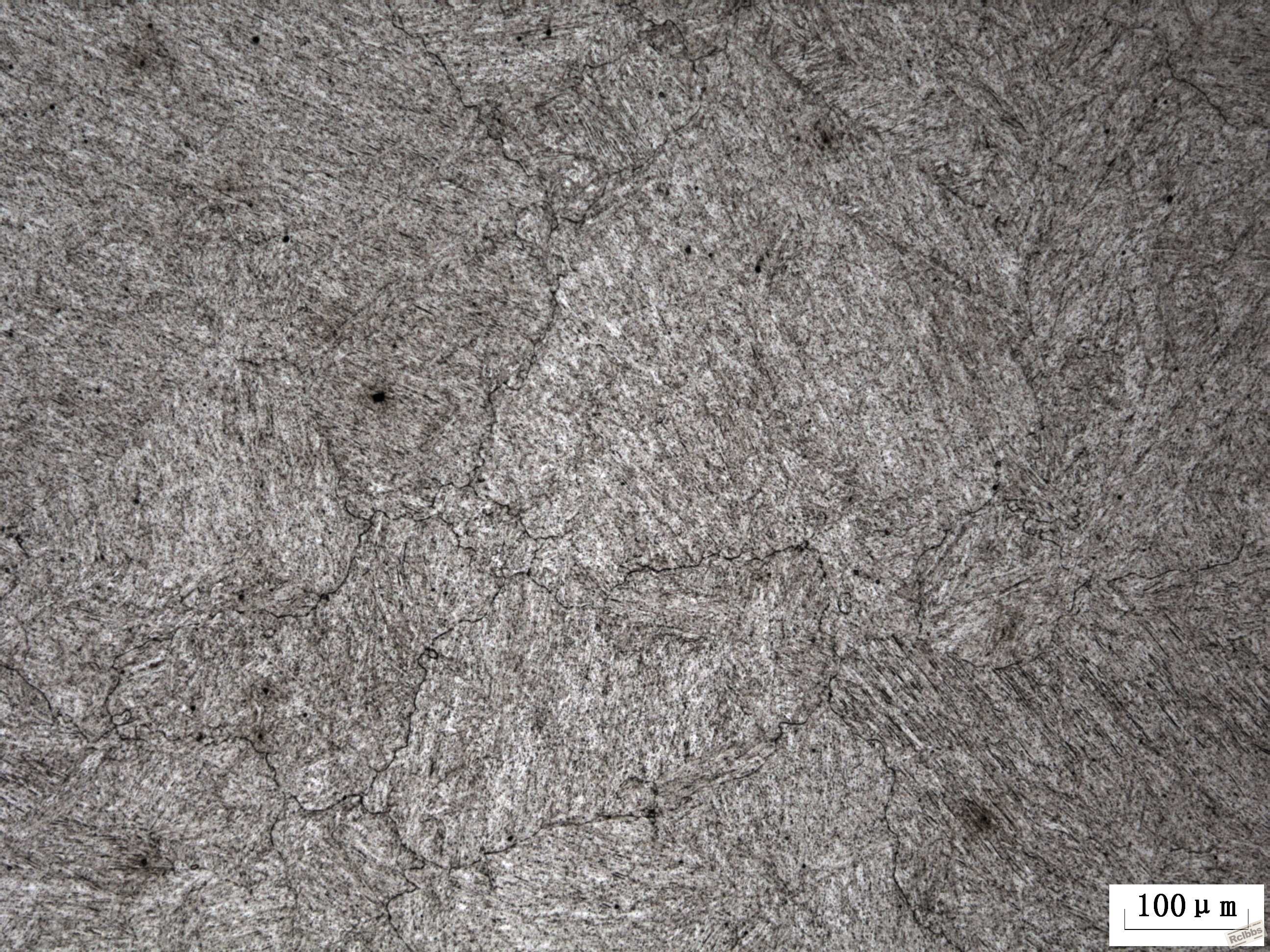

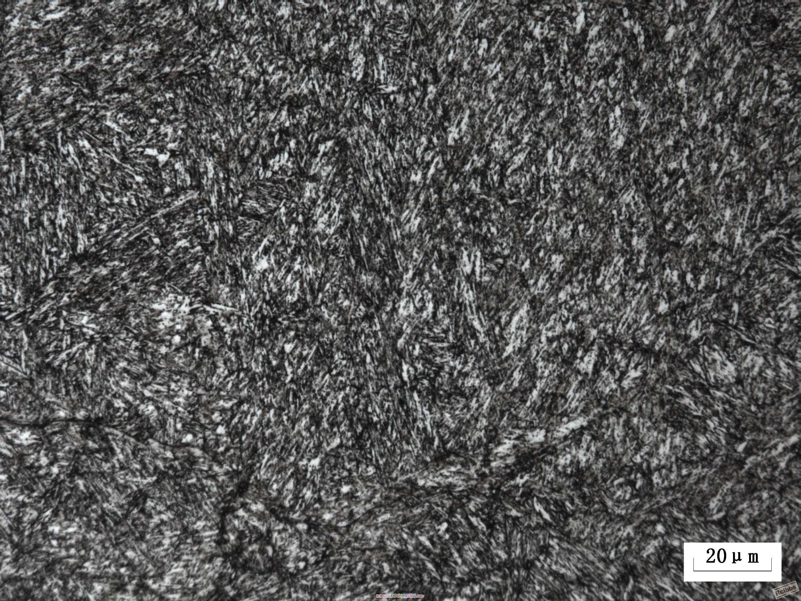

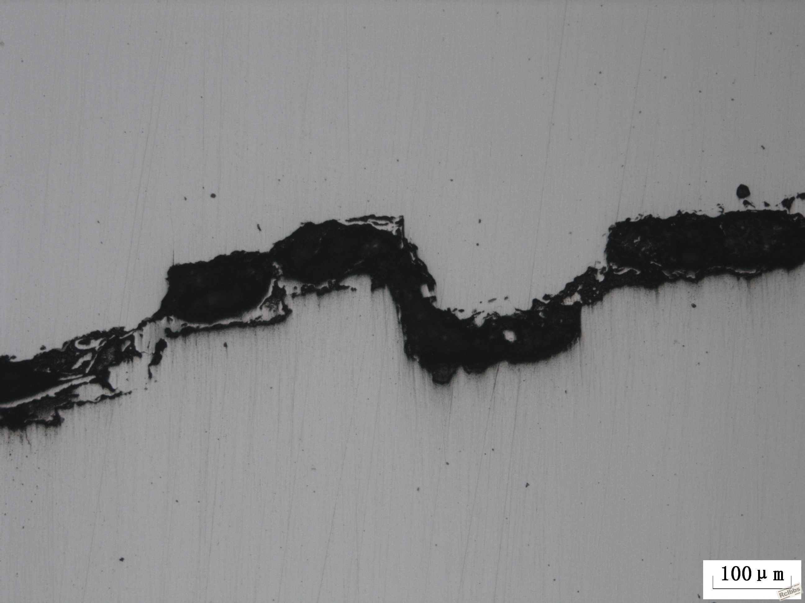

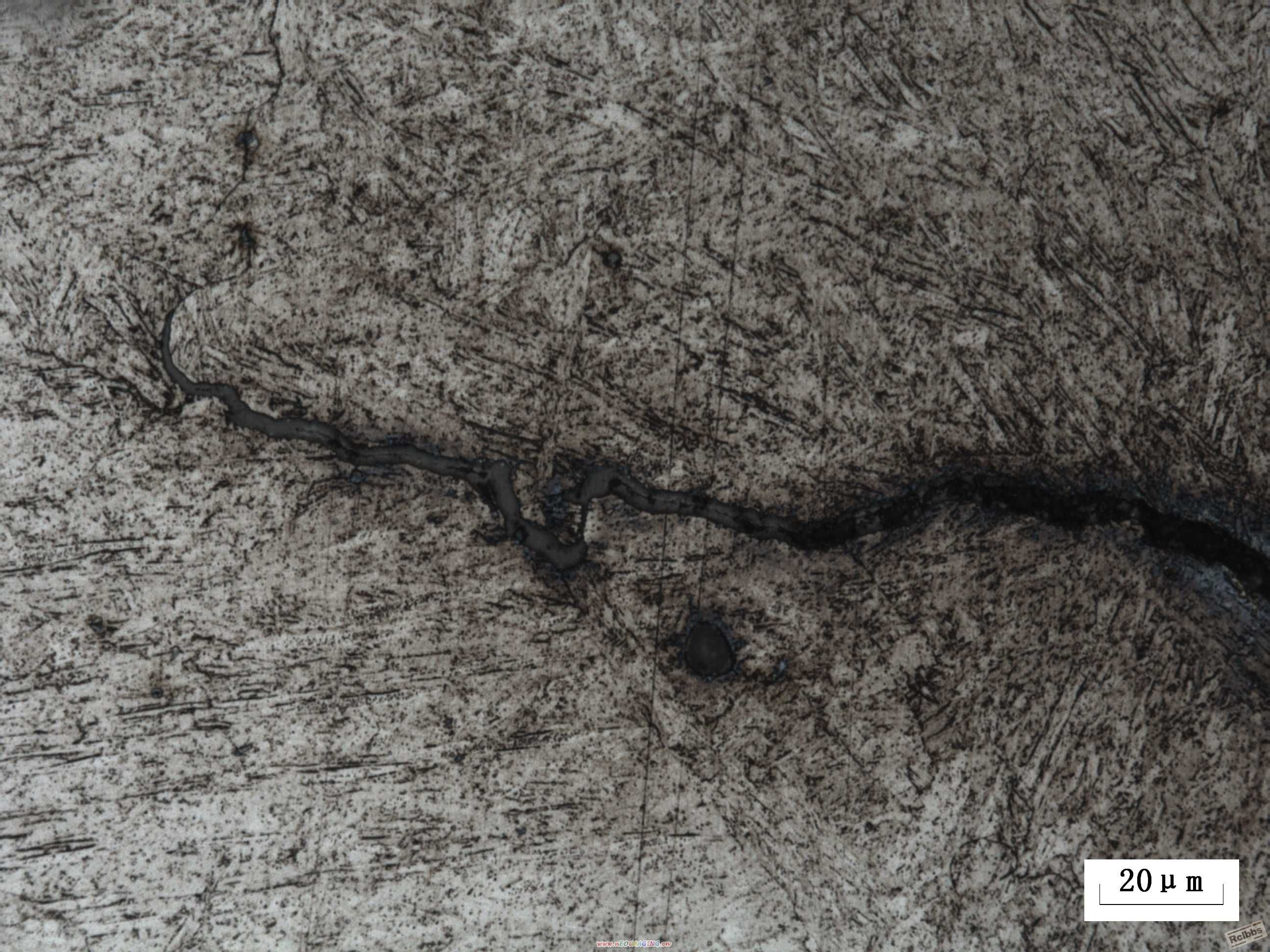

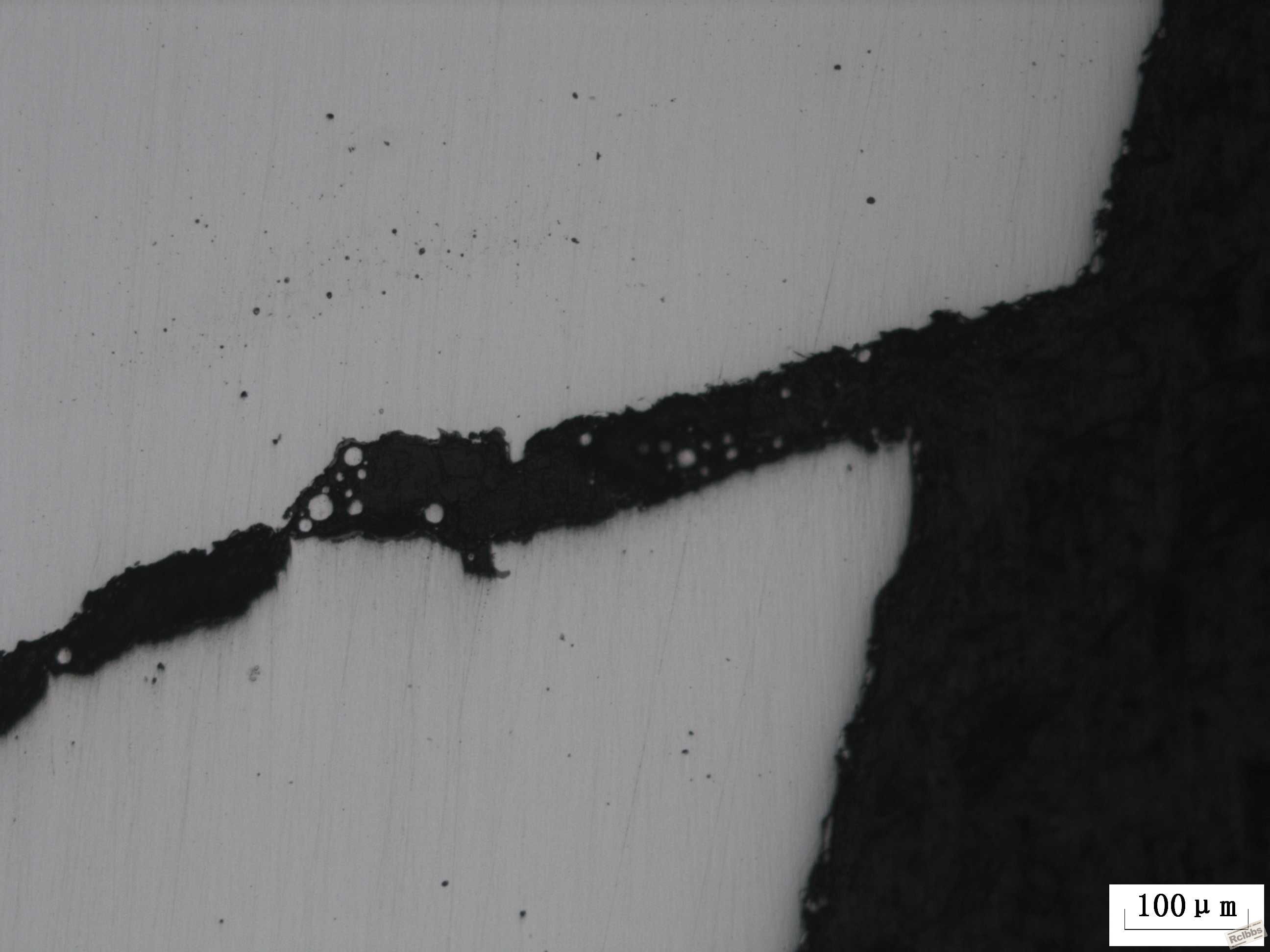

这是从锻模上取的样,拍的照片,请大家帮我分析一下原因。

发表于 2012-1-9 21:46:14 | 显示全部楼层
保温时间过长,引起晶粒组织粗大,过热,模具出油到进炉回火中间隔了三四小时,间隔时间过长

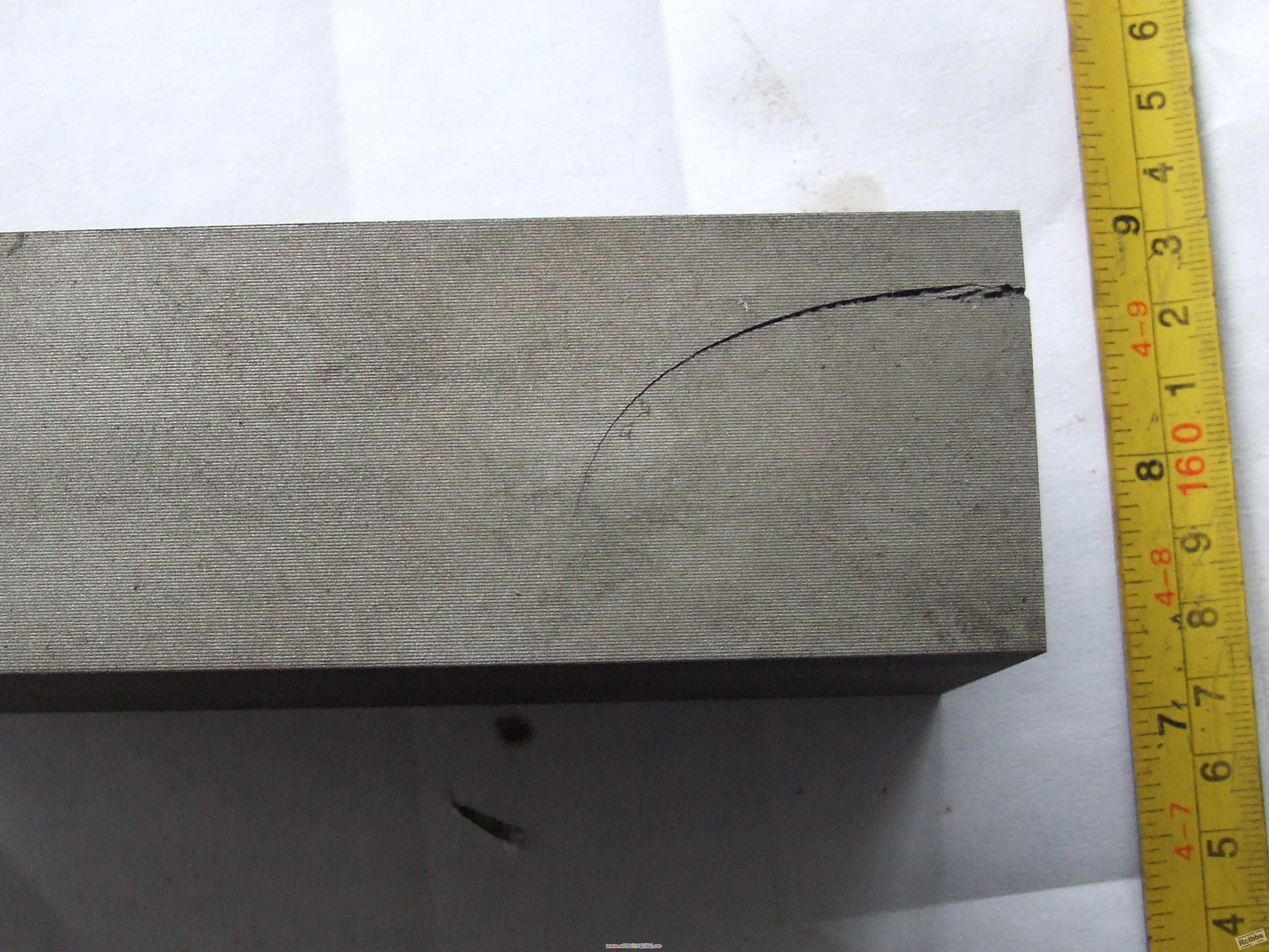

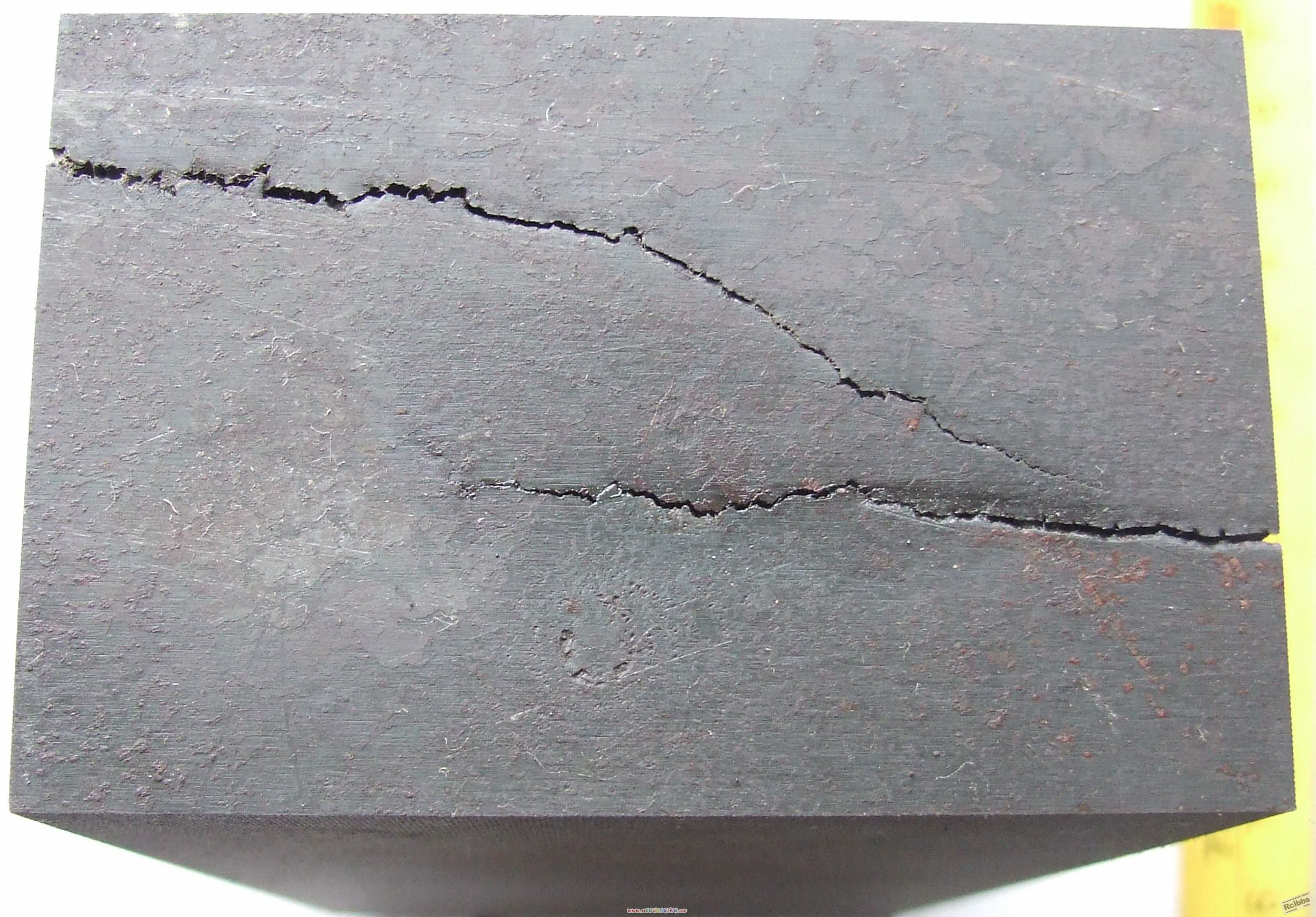

锻模  材料为:4Cr5W2VSi, 两套共4件。淬火后发现两件开裂了。下面是详细情况。
模具粗加工后半精加工前进行了调质,淬火温度为1080℃。
淬火时分两次淬火,一次淬两件。出炉后预冷到表面温度650℃-700℃,然后油冷到300℃左右,出油空冷到70-80℃发现一件模具背面出现裂纹,因此,立即安排回火。(模具出油到进炉回火中间隔了三四小时。回火温度为590℃,保温4H,空冷。检查硬度为48-50。第二次回火温度为570℃,保温3H,随炉冷了20分钟出炉空冷。回火后也检查了另外三块模具,并没有发现明显的裂纹,交付给了机加车间,过了一个星期发现又有一件裂了,这次是型面处裂了,型面加工很粗糙。
第一件裂纹的模具送理化分析。表面脱碳层有1.2mm,表面晶粒度为1-2级(表面脱碳层),因为是回火状态,晶粒度不好做,截面的晶粒度做不出,也有可能看到的不是晶粒度,而是沿晶界的裂纹。化学成分符合要求。结论是裂纹是在淬火时产生的。
现在认为出油后没有及时回火和油冷操作是模具开裂主要原因。油冷时开了压缩空气进行搅拌,冷了15分钟,关小了压缩空气。请大家帮我分析一下。
注意到,提供的金相图片中的晶界非常清楚,怀疑预冷期间,在此有碳化物的析出;
表层的脱碳是非常致命的;
从图片看,晶粒度非常大,再查查内部的晶粒度是否一样粗大?
表层的脱碳是非常致命的;
有道理,我们前面也认为认识到了。

发表于 2012-1-11 21:54:21 | 显示全部楼层
1040℃±10,保温4.5-5H感觉温度偏高了,组织过热了,晶粒长大,看金相图片可知,都是沿晶界开裂了。
表面脱碳,晶界缺少了碳化物的钉扎作用,容易粗大过热。
如果有条件,还要查查心部晶粒度,如果心部晶粒偏大较多,应考虑调质时的回火温度是否偏低。
表面脱碳,会提高表面的Ms温度。在冷却的时候,表面Ms高,先转变;次表层Ms低,后转变。表面转变膨胀强度建立时,次表层还是较软的过冷奥氏体,结果次表层被拉伸。然后次表层在被拉伸的基础上再马氏体转变膨胀,此时表面已经淬硬,没有足够的塑形来缓冲这个膨胀,结果必然被涨裂。
这里可以看出,即使是295℃下缓冷,也无法应对这种Ms点不同产生的组织应力。
预冷温度低,晶界析出碳化物,弱化晶界,和上述因素叠加,或许是沿晶开裂原因。
类似大小的模块,应该带温回火,即淬火后冷至不低于150度就要回火。没有带温回火也是问题。
第二块开裂模具,最好定定残奥量。如果残奥多,那另两块还没开裂的要补充回火,以防开裂早夭。
