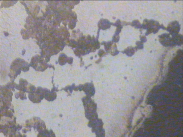

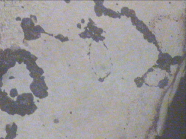

材料为15号钢,冲压件,渗碳处理,要求深度为0.35-0.55,硬度要求60-62HRC,实际检测硬度不均匀,40-60不等.金相组织如下:请教各位前辈,它们都有些什么问题? 1.JPG 2.JpG

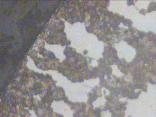

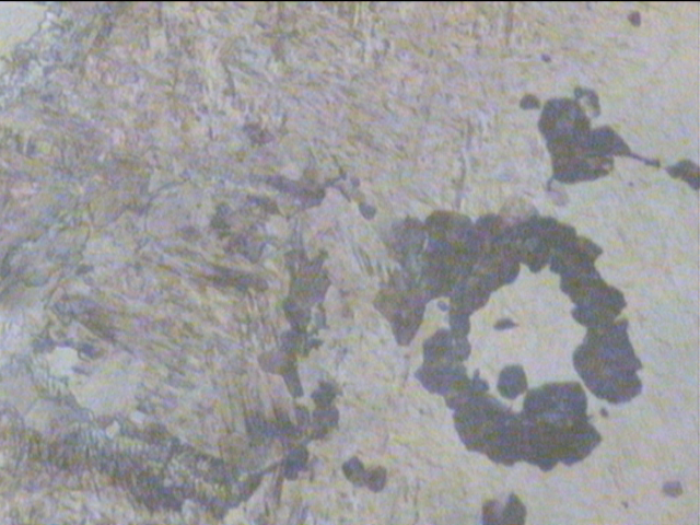

第一张在前面,第二张是接在后面的,我的照相机不好.它们都是100倍的.这些黑色的是什么?上面第一张那里有脱碳的表面吗?第四张那里是不是有马氏体?(黑色的旁边)

从15#自身材质来说,不适宜渗碳,做出来肯定渗层不均匀,从组织上来年,如果上面照片是在100倍下看的,说明组织很差,特别是有些地方有有烧结现象,这根热处理无关,是材质本身决定的,建议改用其他材质做渗碳,同时在测量时,不允许用HRC测量渗碳件的表面硬度,必须用HV进行测量。

这产品不能用,15#钢渗C淬火表面怎么可能有那么大块状的F,真看不明白了。。。。。

您的意思是,表面的组织那个黑色的珠光体,浅黄色的是铁素体吗?

个人观点:总体表面渗碳量偏低。图片不是很清晰,4图大体看是上贝氏体,图片最好在同一个试样、同一个位置分别拍低倍和高倍的几张,另外注明倍数,详细工艺也很重要。

我一直是用HV硬度计打的,只不过图纸技术要求是用HRC打把它换算成HRC的.所以在打硬度上是没有什么问题的.我上面所说的硬度也是在符合标准范围的.现在的问题是,这个图片上黑色的是什么?为什么有些地方有,有些地方没有?
