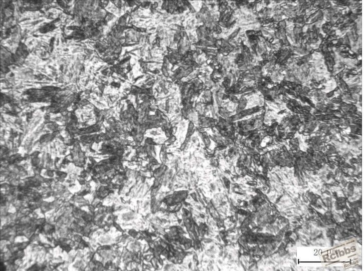

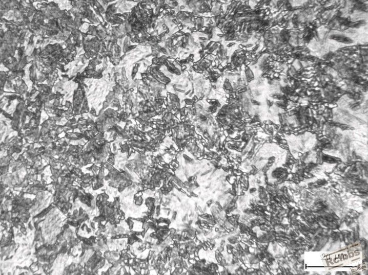

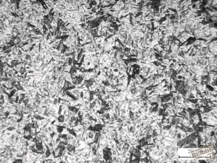

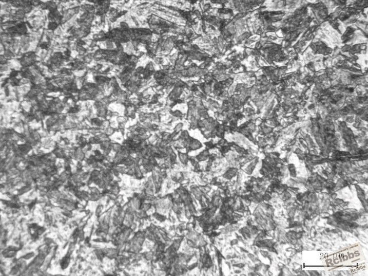

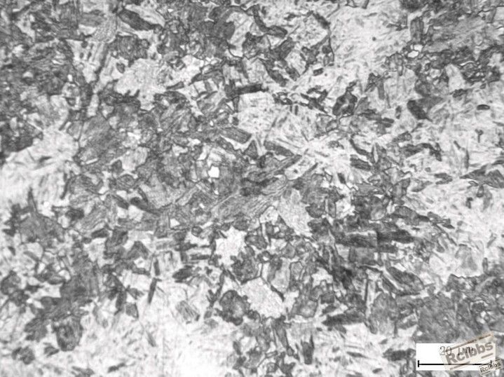

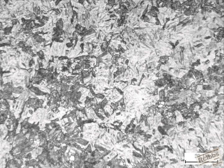

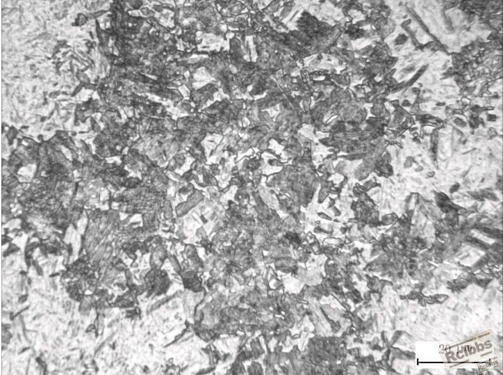

大家好,这个是42crmo的材料,准备采煤截齿用,正火后高频淬火,然后在较靠近心部位置的组织如图所示,不知道都有什么组织,尤其里较深颜色的组织,应该不是马氏体吧?但是又会是什么组织呢?是混合组织么?还请大家帮我解答啊,谢谢了!这个采煤截齿的圆锥形的。

这个不奇怪啊。
马氏体+屈氏体。
还有铁素体。
请问汪老师,您说的屈氏体是指的那些较深颜色或者黑色的组织么?里面有没有贝氏体呢?然后就是您说的是屈氏体的原因又是什么呢?谢谢汪老师帮我解答啊!

发表于 2012-1-11 07:22:34 | 显示全部楼层
楼主找张42CrMo的C曲线和CCT曲线看一下吧,根据工件的形状、尺寸及正火后的冷却方式,楼主就可以知道为什么会有什么组织了。

发表于 2012-1-11 09:15:42 | 显示全部楼层
jkg851225 发表于 2012-1-10 22:50
请问王老师,您说的屈氏体是指的那些较深颜色或者黑色的组织么?里面有没有贝氏体呢?然后就是您说的是屈 ...
所有图没有加说明,这是传递信息中最致命的缺陷。也是现在很多年轻人的通病(可能说的厉害了一点)。
黑色有贝氏体有屈氏体,在不同的图中。

发表于 2012-1-11 22:07:51 | 显示全部楼层
马氏体+下呗氏体+淬火托氏体+心部条块
铁素体

发表于 2012-1-12 07:15:30 | 显示全部楼层
第五图中那些黑针就是下贝,特征很明显.

图片中 有马氏体和贝氏体吧
