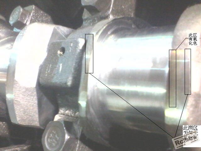

曲轴正常工艺为:感应淬火、低温回火、精加工、探伤、清洗、入库、装配
近日在一柴油机装配线看到曲轴颜色有些不解,故求助众位。

也许是R角淬火时加热所致,要么就是淬火介质喷在高温工件上呈现的淡黄色

感谢回复。此曲轴是轴颈淬火非圆角淬火;也非淬火液痕迹。淡黄色确实是热影响区特征。不解的是附近其它区呈极好光亮色。

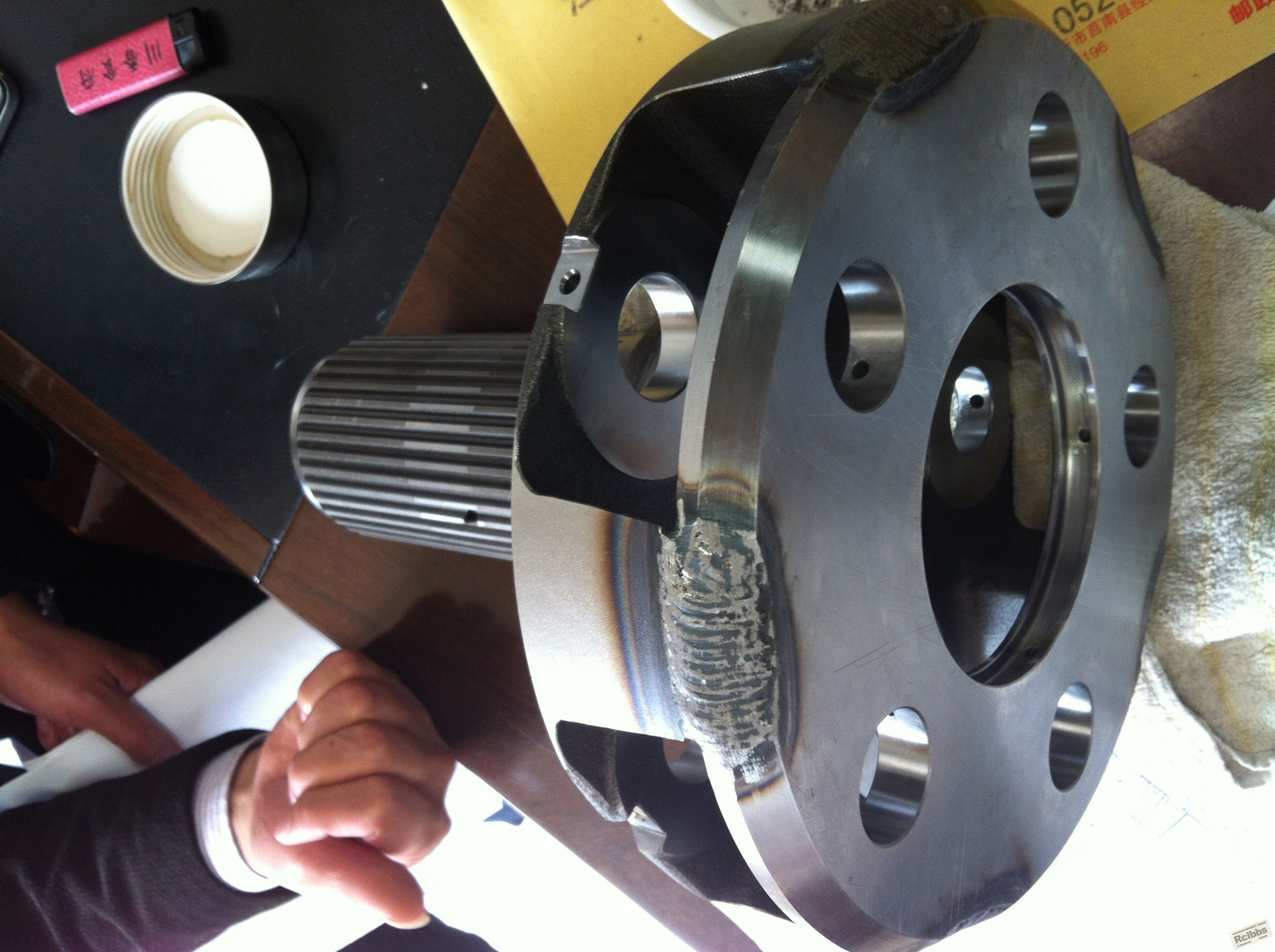

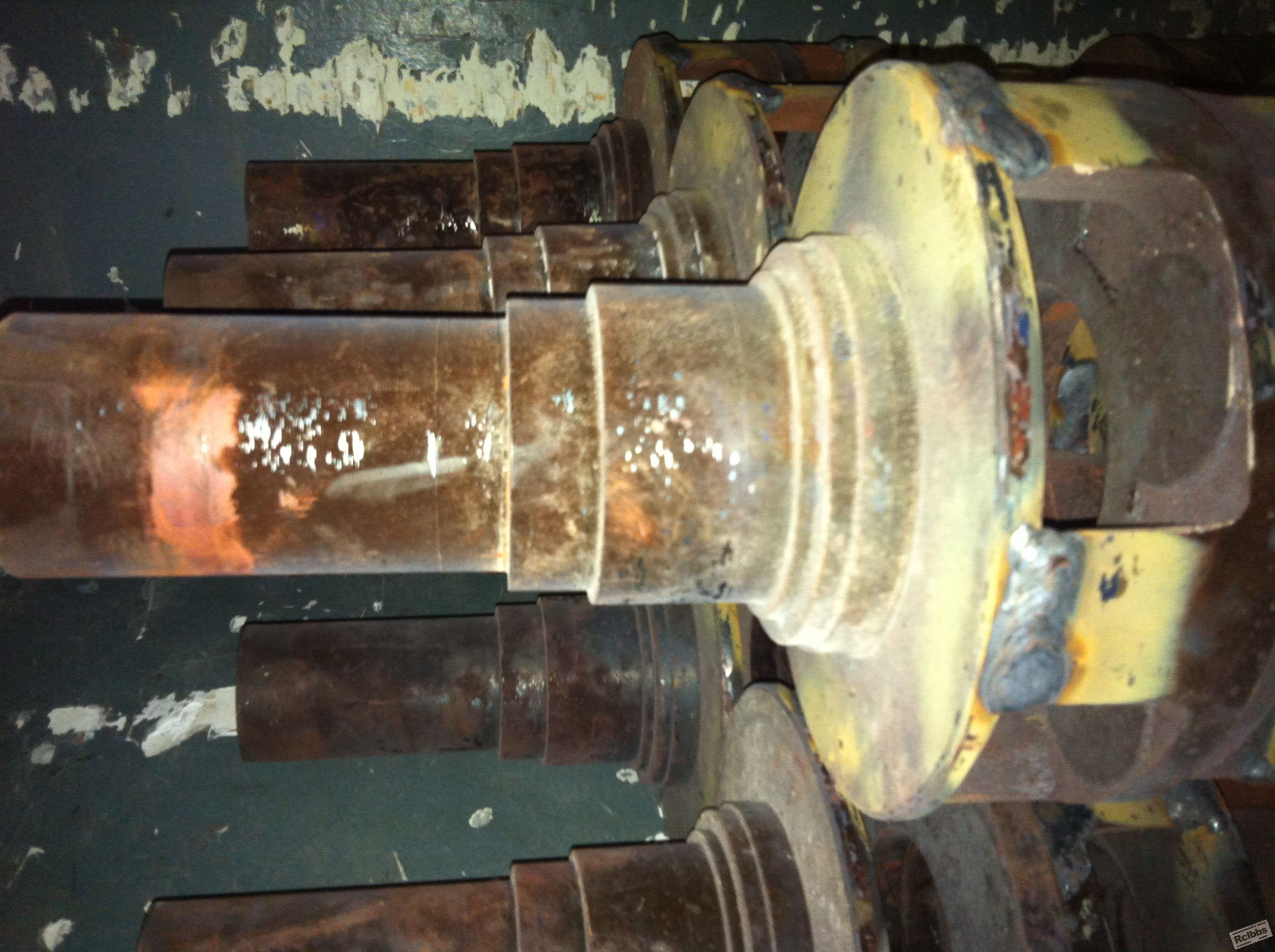

今天看到一只焊接件行星架轴(成品)貌似也没有回火处理。也许是真空回火。
(正常回火件见下图)

是不是存在淬火后的加工面和非加工面 这个要看曲轴的具体加工工艺
