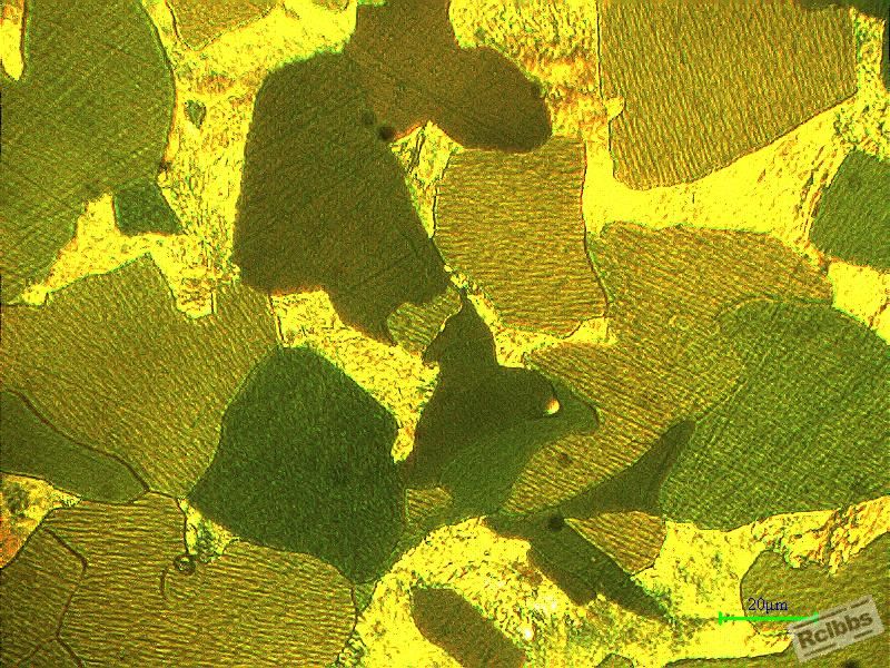

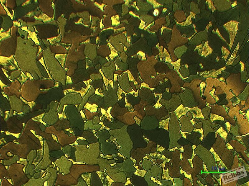

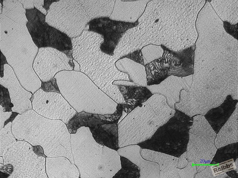

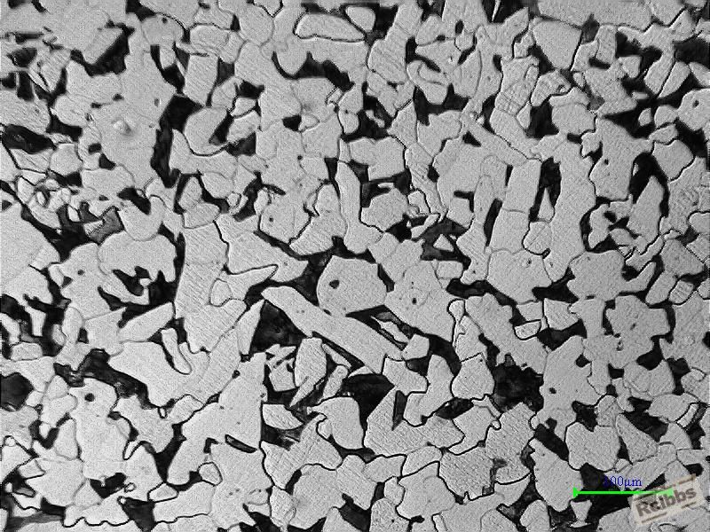

下面发一组20#的黑白和彩色(分别是100X、400X)金相图片,朋友们一起看看:如何使色彩更加艳丽!
黑白100X
黑白100X
黑白400X
黑白400X
彩色100X
彩色100X
彩色400X
彩色400X

各有各自的优点和缺点,但彩色金相更能说明问题。我们要接受、融合彩色金相技术。有了彩色金相,金相工作会五彩斑斓。在不久的将来,彩色金相技术必然会被大力推广。我们现在船检已经要求使用彩色金相技术!

同意五楼,各有优缺点。关键看怎么用。就上两张,个人认为黑白的好。

回复4楼:预先浅腐蚀,再用染色剂染色。

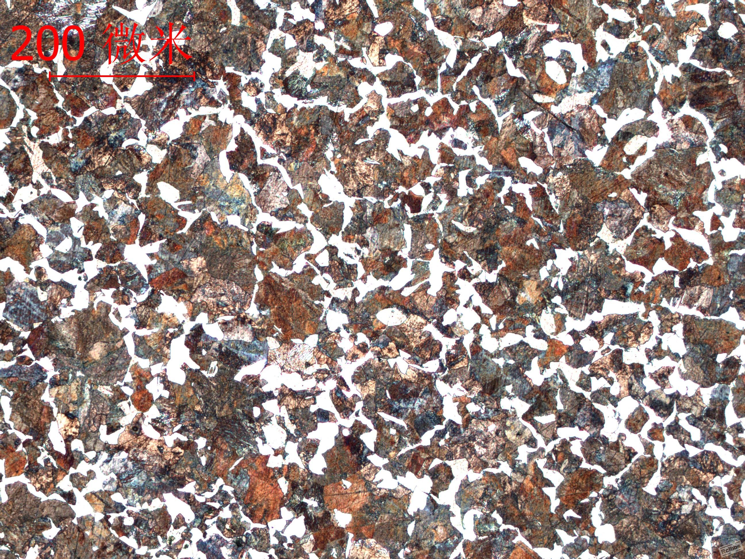

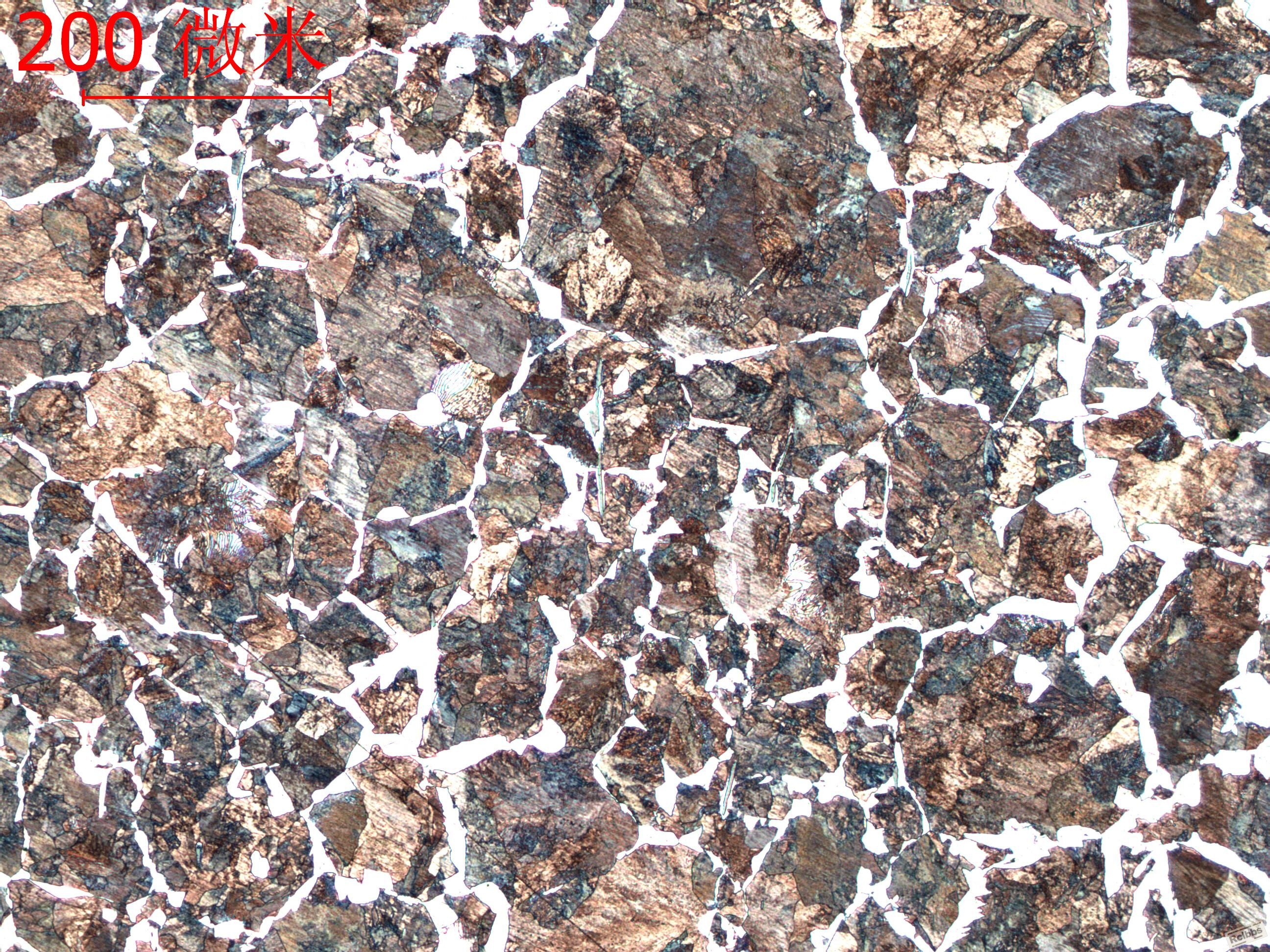

把显微镜调成彩色的 拍出来的图片也是相当美观的
