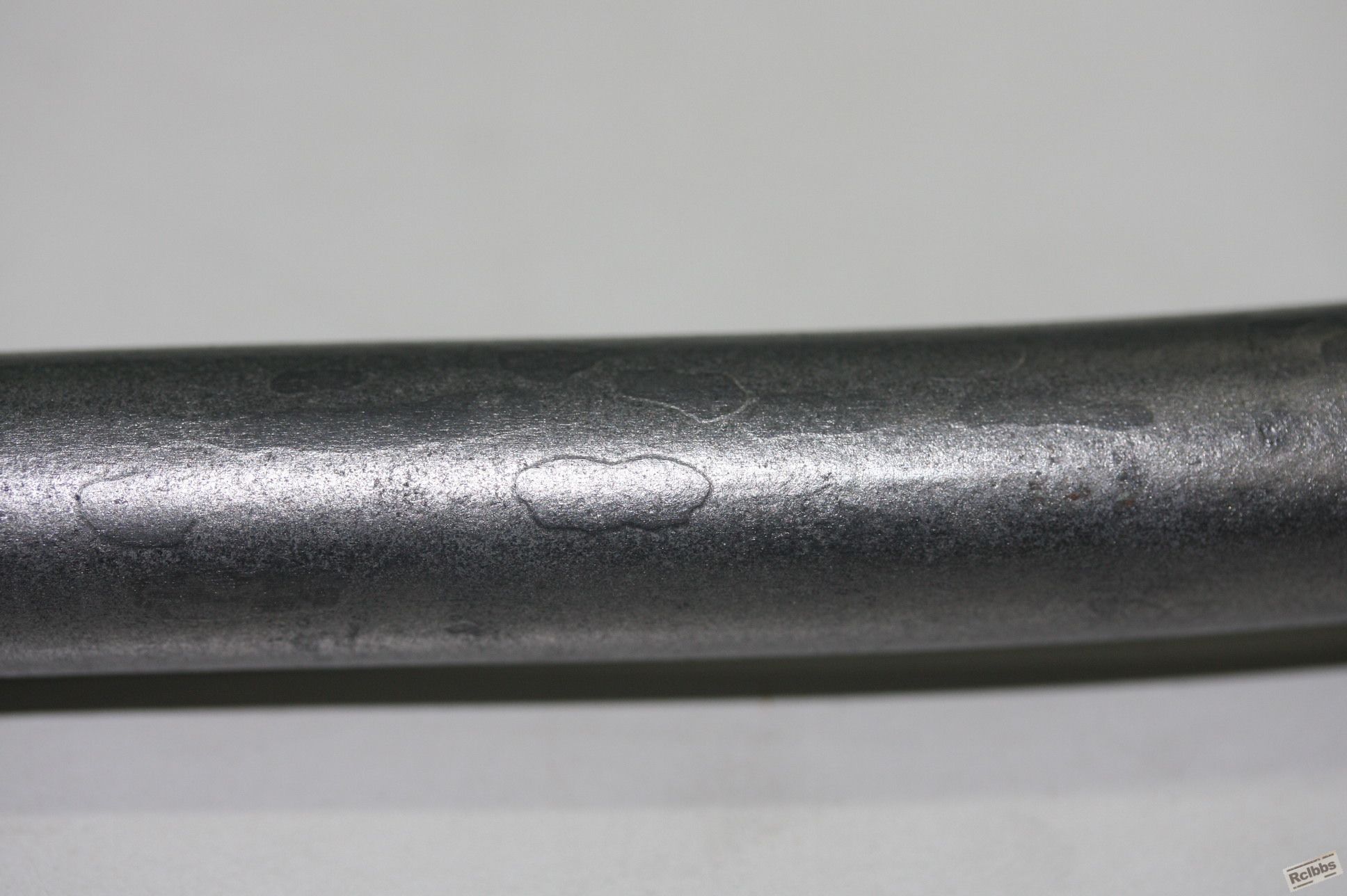

发表于 2012-1-14 15:35:39 | 显示全部楼层 |阅读模式
材质:SUP9 线径:Φ18.0 加热 750、750、960±20℃    加热时间:13.5S 回火 515℃  喷砂后发现

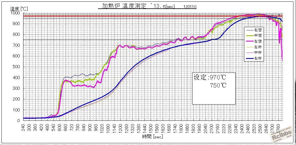

 楼主| 发表于 2012-1-14 16:14:12 | 显示全部楼层
担心炉温异常,测试了炉子,好象没问题啊

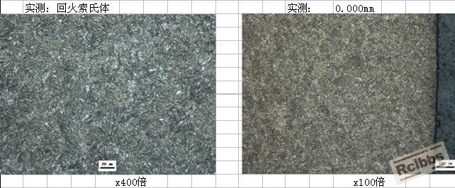

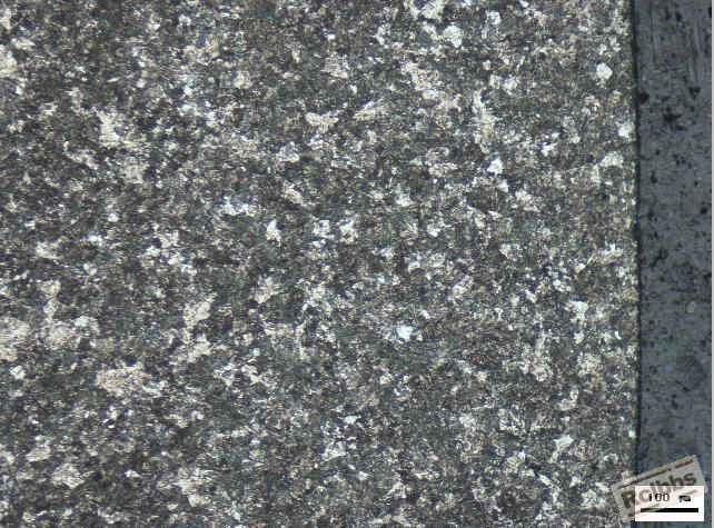

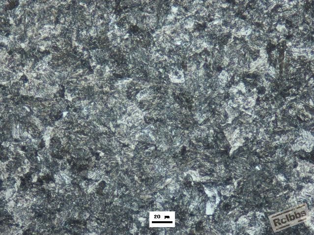

 楼主| 发表于 2012-1-16 08:51:25 | 显示全部楼层
原材料清洁观察没有发现异常,也做了组织和脱碳的确认,请各位看看!!
400倍
400倍
100倍
100倍

发表于 2012-1-16 10:24:59 | 显示全部楼层
这个材料需要加热到960度吗?

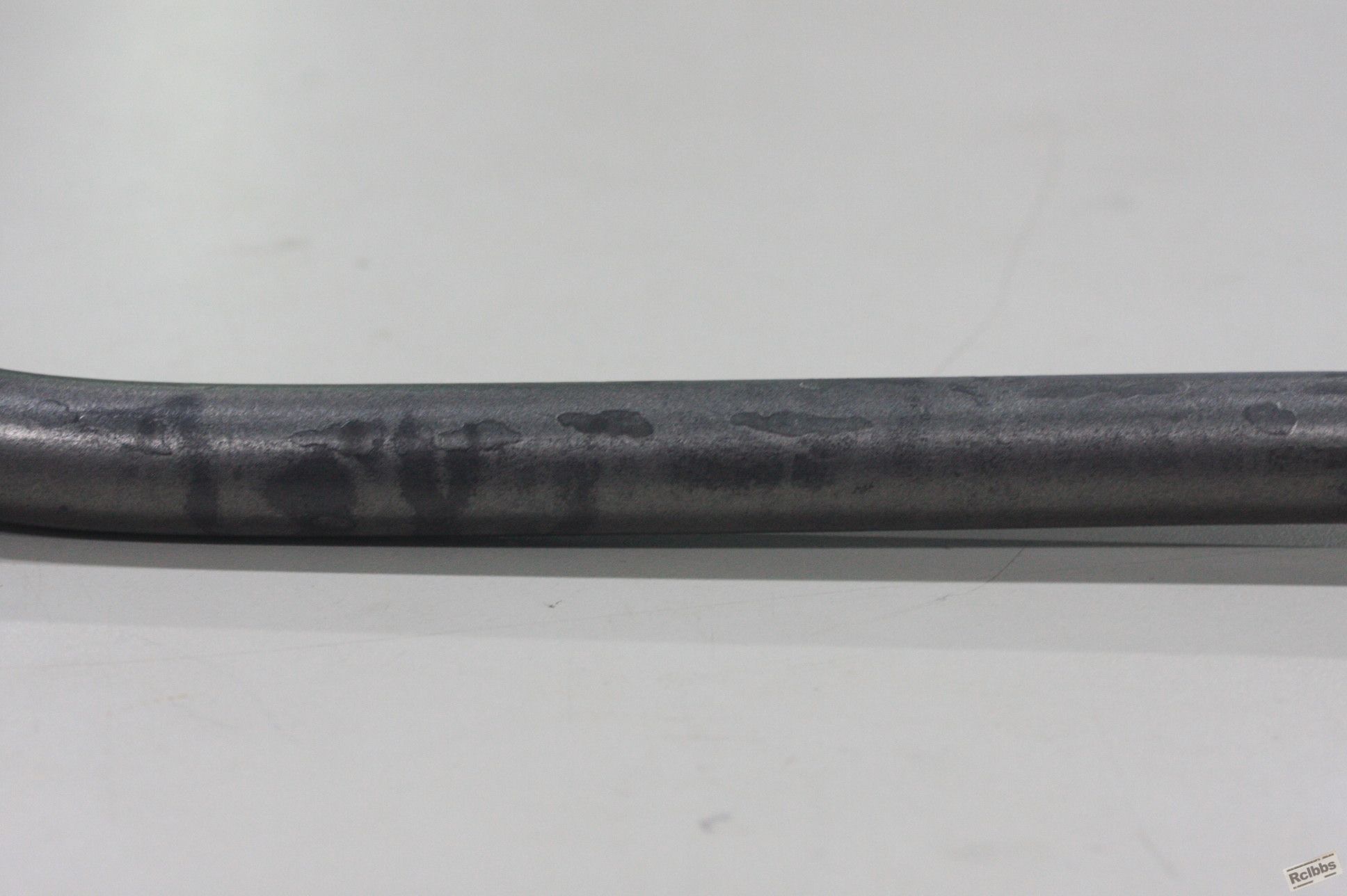

 楼主| 发表于 2012-1-17 12:10:50 | 显示全部楼层
检查外观不良的产品,也没有异常啊,没办法只有调整生产条件 (加热 750、750、950℃),出来的产品外观合格,没办法生产重要啊,后续再调查其它方向吧
发表于 2012-11-8 15:15:43 | 显示全部楼层
感觉960有点高  SUP9

 楼主| 发表于 2012-11-8 12:25:08 | 显示全部楼层
初步结论是线材在拉拔过程中冷却不足,导致局部高温,材料表面晶粒粗大,黑皮材容易有此现象!!
发表于 2012-11-7 19:28:10 | 显示全部楼层
看着像是一层氧化皮,喷砂的时候遗留下来的。如果用刀子能把这层给剜下来,就好看了。
签到天数: 24 天
发表于 2012-11-7 17:57:26 | 显示全部楼层
怎么那么像以前看到的表面氧化了,有点部分氧化严重的味道。哥你的SUP9我要拿去和我们原材料对比了,谢谢哈。
