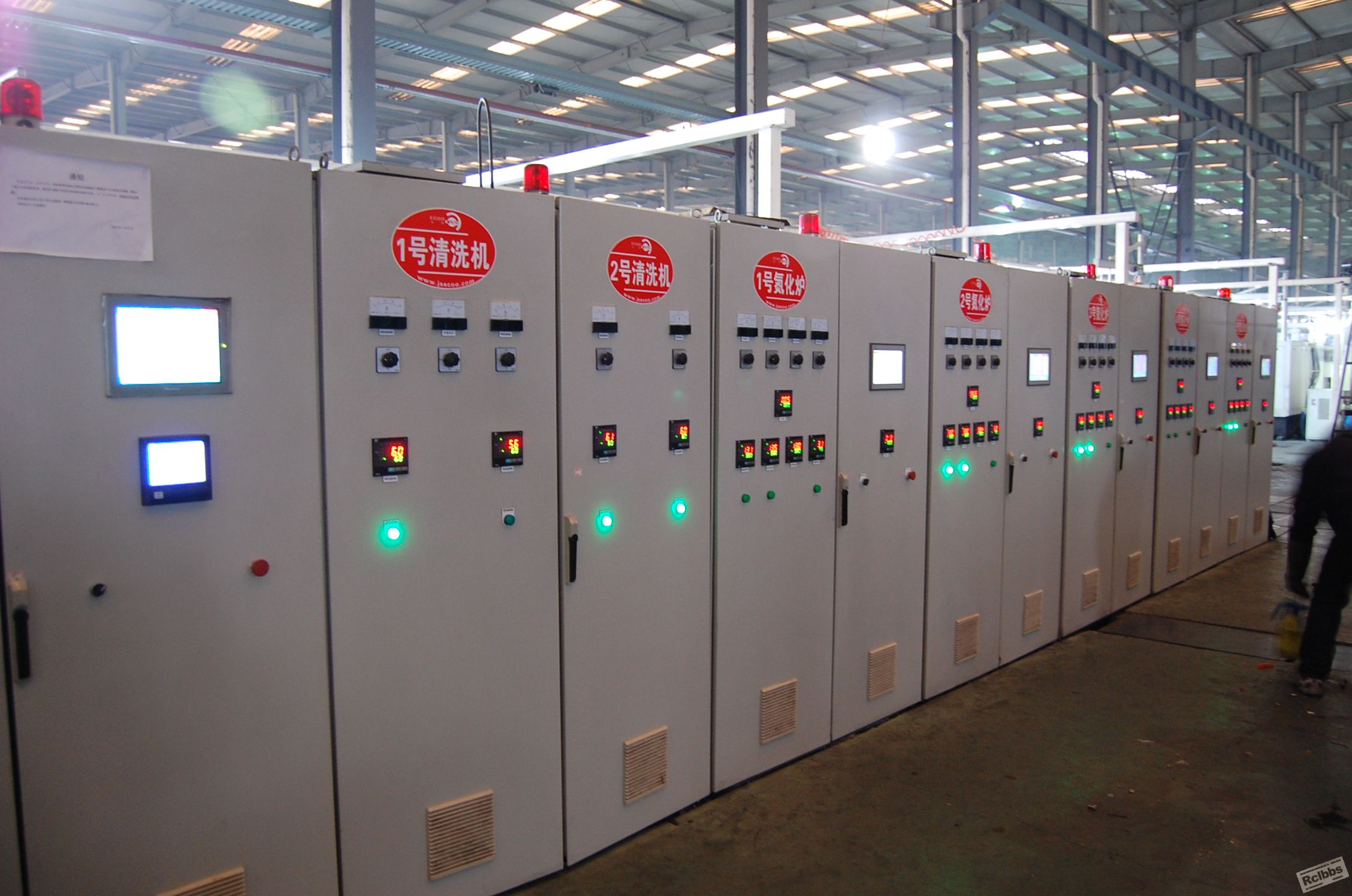

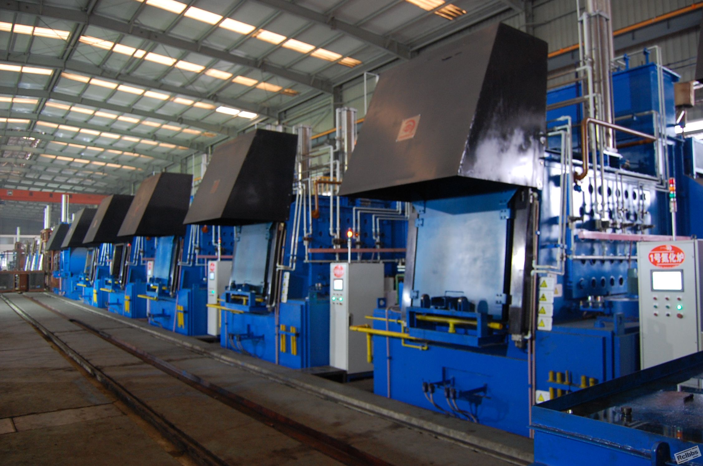

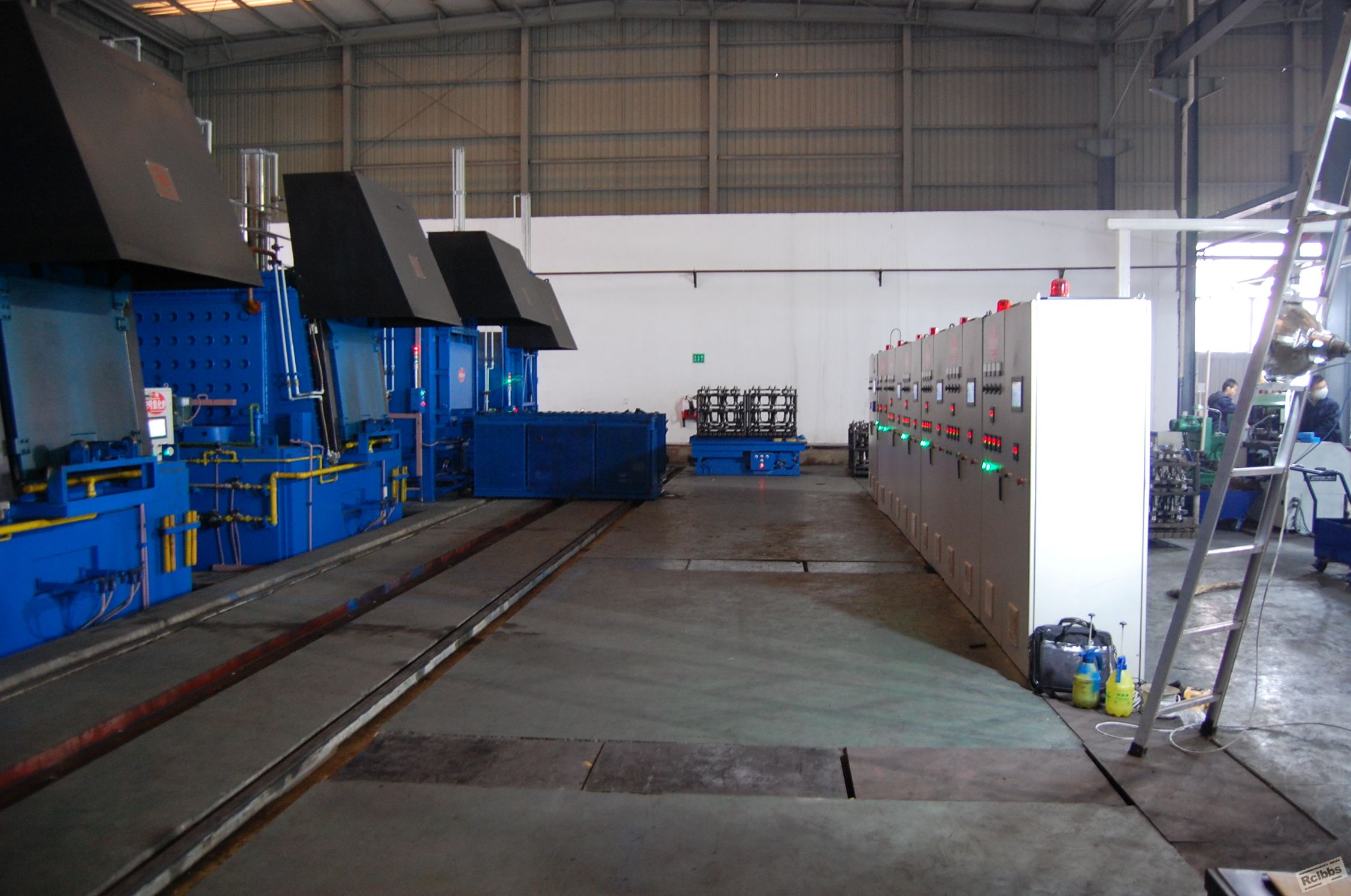

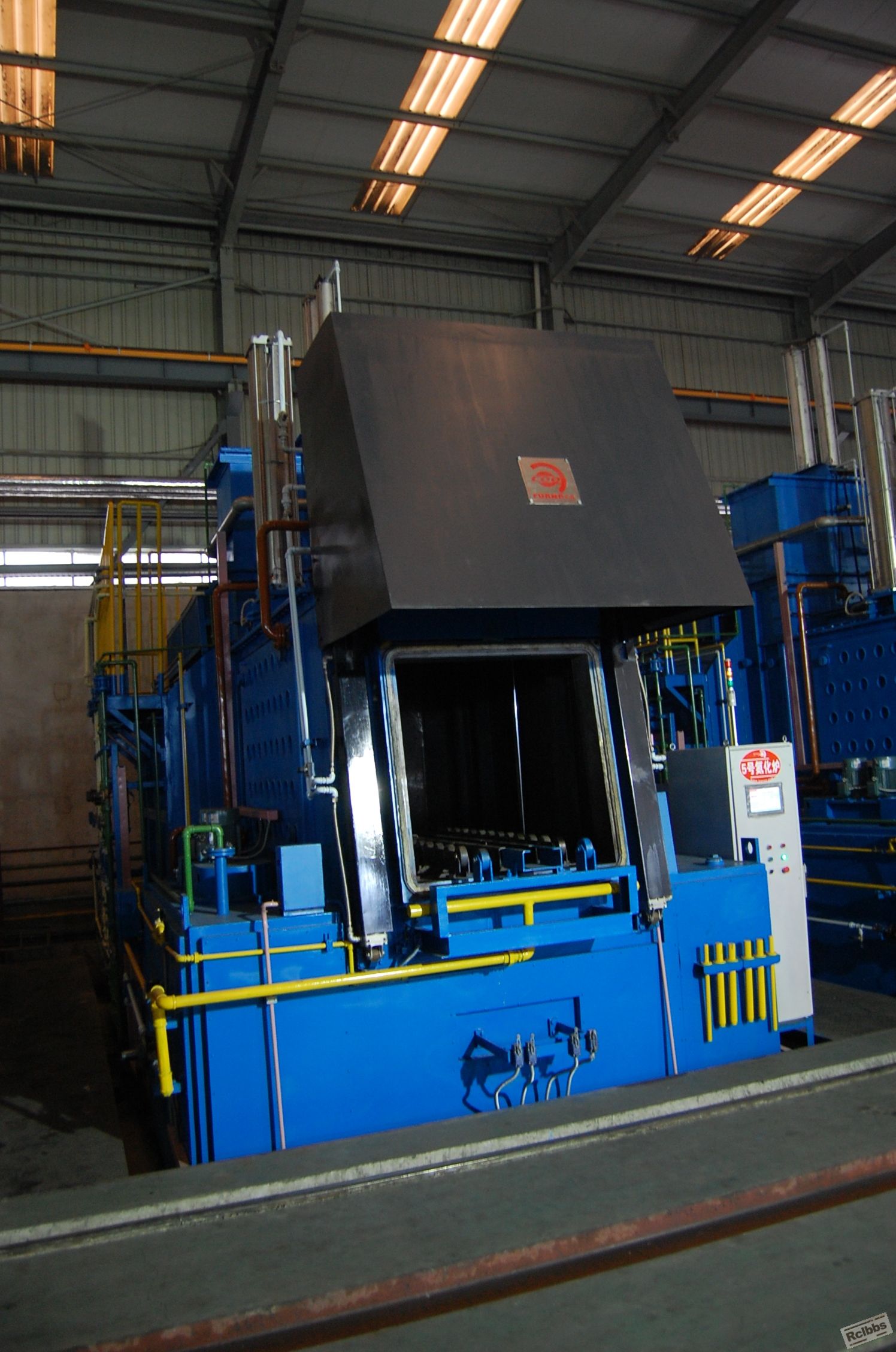

2.5吨箱式氮化炉,PE的氮势控制系统,

请教前清洗设备是什么样的?!

这是哪家设备?挺牛的。

设备挺壮观,哪家的设备?
 楼主| 发表于 2012-1-30 07:56:27 | 显示全部楼层
新上的设备,主要用于曲轴的氮化,江苏益科的设备

一炉能装很多曲轴?温度均匀性如何?
 楼主| 发表于 2012-1-31 09:39:44 | 显示全部楼层
ayp518 发表于 2012-1-30 16:58
一炉能装很多曲轴?温度均匀性如何?
一炉120支,温度均匀性2度,3.5米长的炉膛有两个风叶

像是多用炉的形状! 温度均匀2度太牛比了吧? 如果真是这样,那益科就出名了.
最后,还要看设备寿命有多长和使用维护费用如何?
