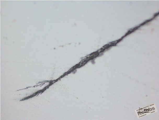

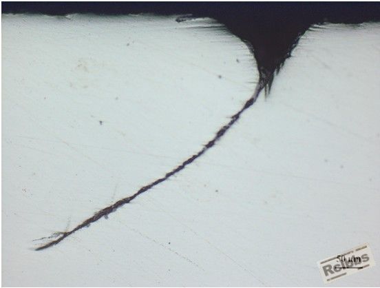

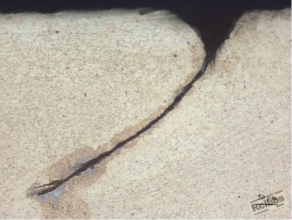

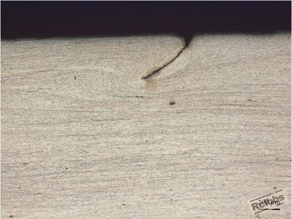

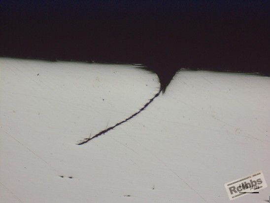

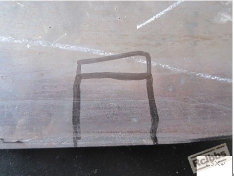

    在论坛里转了这么久,听到大家经常谈折叠、开裂,有时分不清楚,也很少有微观的金相照片上传。所以在这把以前拍摄的照片与大家共享、交流。
1宏观相片
1宏观相片
2.腐蚀前100倍
2.腐蚀前100倍
3.腐蚀前200倍
3.腐蚀前200倍
4腐蚀前500倍
4腐蚀前500倍

其中第五张,即腐蚀后50倍这张,可以明显的看到金属的连续性,证明了这是折叠并非开裂。
发表于 2012-1-16 17:28:56 | 显示全部楼层
    折迭即折叠  在轧制或锻造过程中,由于尖棱角、飞翅、凸起等,被卷折或搭迭压到钢材表面上,但又因为氧化关系未能焊合的一种宏观表面缺陷。

折叠为啥会出现脱碳现象,不是氧化比脱碳快吗

50倍下的图片很经典!
