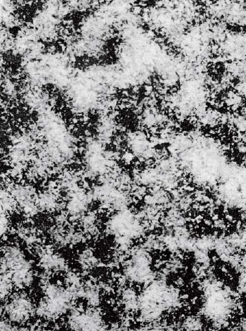

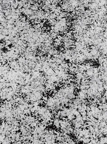

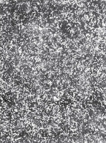

硬度有些低了,最好能达到HRC58以上,网状托氏体少量的话使用没问题,大量的话肯定有影响。出现托氏体的原因有3个:
1 加热温度低,调整电压和时间
2 冷却速度慢,如果采用喷射方式冷却的话那就不是冷却的问题,如果采用浸液冷却那么操作不当和油温都会影响冷速。
3 材料,同一材料不同炉号也会影响组织和硬度(主要是硬度)。我们就碰到这样的事,同一材料2个炉号用一个参数生产,硬度值最大差10个RC(化验化学成分都合格)。
图1:马氏体+少量托氏体  不影响使用
图2:马氏体+托氏体+少量F  影响寿命
图3:细针马氏体  理想淬火状态
