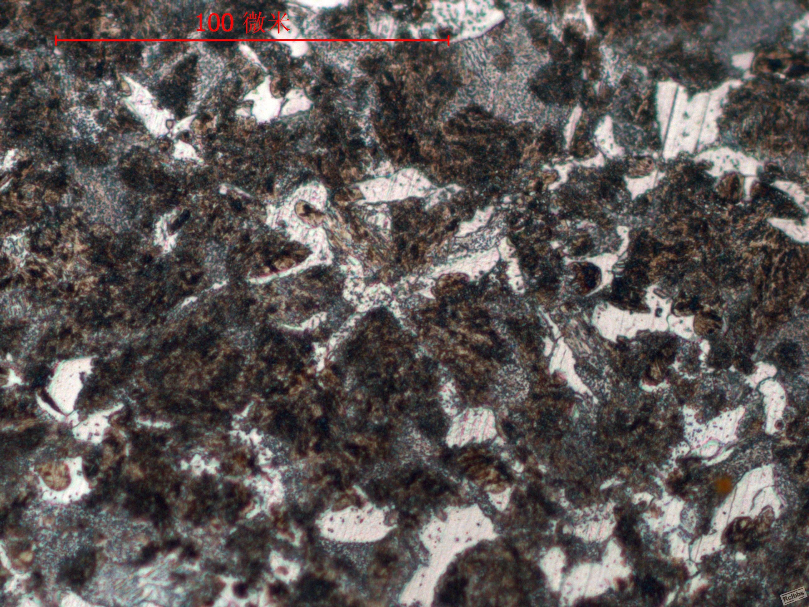

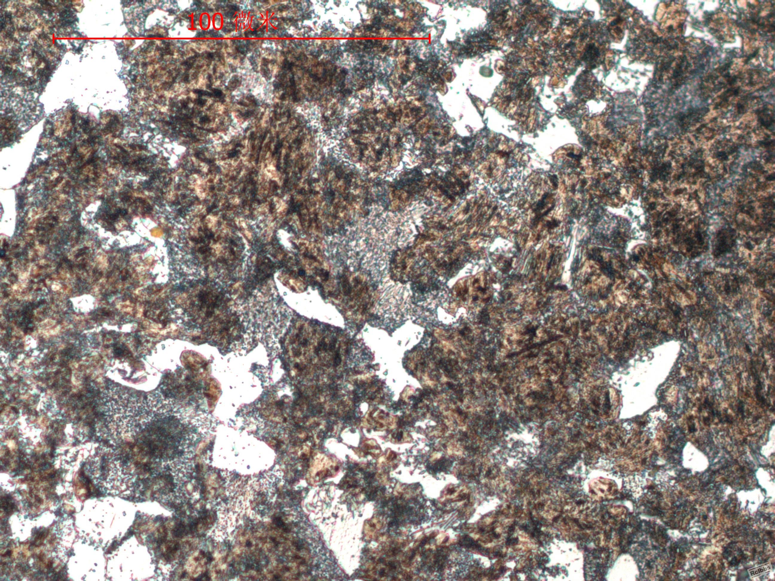

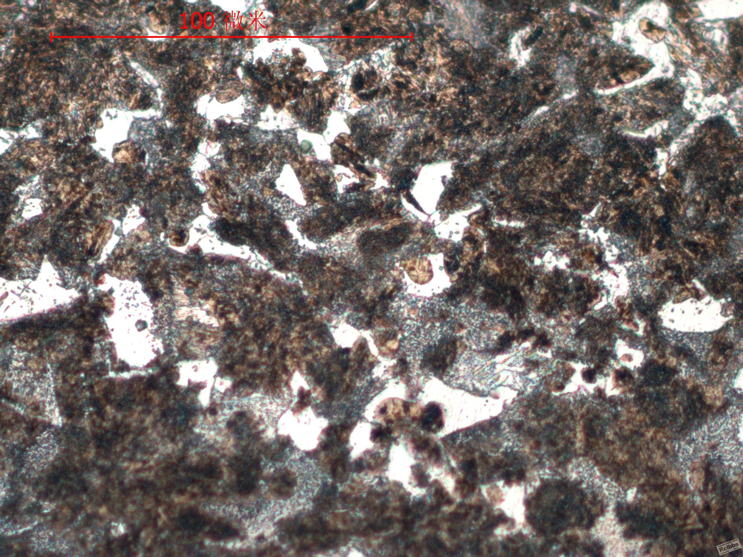

材料 40Cr  材料整体厚度20mm左右  要求热处理:整体调质+表面淬火
心部组织可以确定为 铁素体+珠光体  根本就没调质  大家帮看看表面的组织都有什么组织 产生这种原因时什么   500X

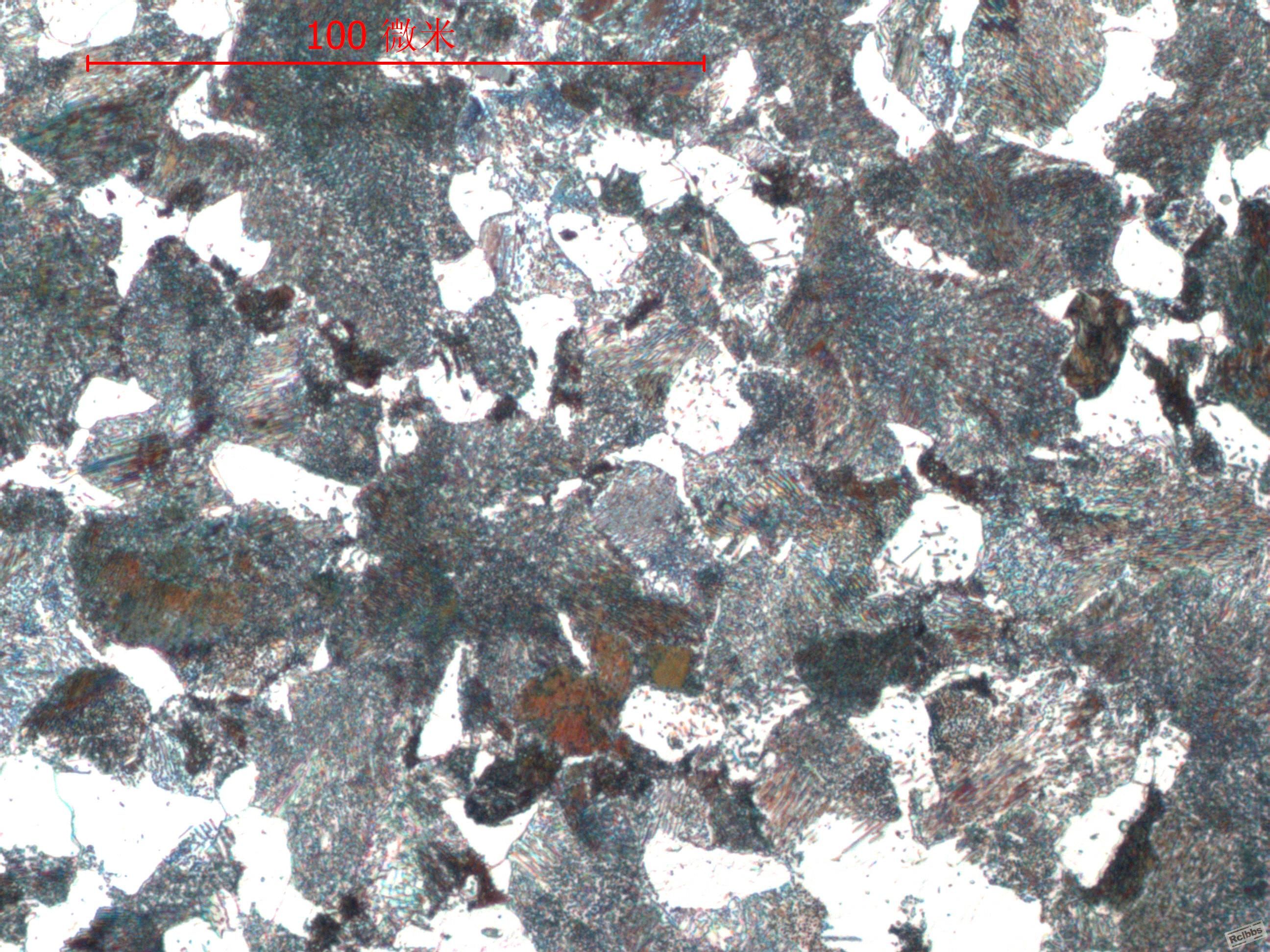

 楼主| 发表于 2012-1-16 16:25:44 | 显示全部楼层

你没有表面处理后的图片呀!
发表于 2012-1-16 21:46:10 | 显示全部楼层
有未溶铁素体啊,估计是加热的问题。
发表于 2012-1-16 22:25:07 | 显示全部楼层
请楼主把表面组织图片发出来!

发表于 2012-1-16 23:08:51 | 显示全部楼层
确实没有看到表面的组织,最多也只是过渡层的,至于心部,要求高的产品本来在感应淬火前要求调质处理,但在现在很多感应件都没有进行调质,高频后性能也还是可以的

前三幅图片就是试样表面的  过渡层也算不上吧 硬度HRC还不到20
发表于 2012-1-17 08:17:08 | 显示全部楼层
整体调质+表面淬火都没有做过,全部是原始组织。

发表于 2012-1-17 17:13:41 | 显示全部楼层
调质不好,感应淬火也不好,加热不足

发表于 2012-1-17 20:33:10 | 显示全部楼层
感觉楼主说边部的三张图片是铁素体+珠光体+马氏体
心部铁素体+珠光体似乎还有贝氏体
同意12楼意见调制和淬火都不好

发表于 2012-1-17 20:44:46 | 显示全部楼层
材料没有调质和高频淬火,图片不是很清晰,但可以看出是珠光体+条块状铁素体

发表于 2012-1-18 02:56:07 | 显示全部楼层
我看就是退火组织,根本就没有淬火,即使再差劲的淬火也不可能是这样的组织

发表于 2012-1-18 14:52:19 | 显示全部楼层
没淬上吧,看不出淬火表面组织,另外第三张似乎有点带状啊

发表于 2012-1-19 11:02:50 | 显示全部楼层
未调质过,更未表面淬火
发表于 2012-1-19 21:01:43 | 显示全部楼层
表面没淬上火,估计只是加热了下,温度差远了。
