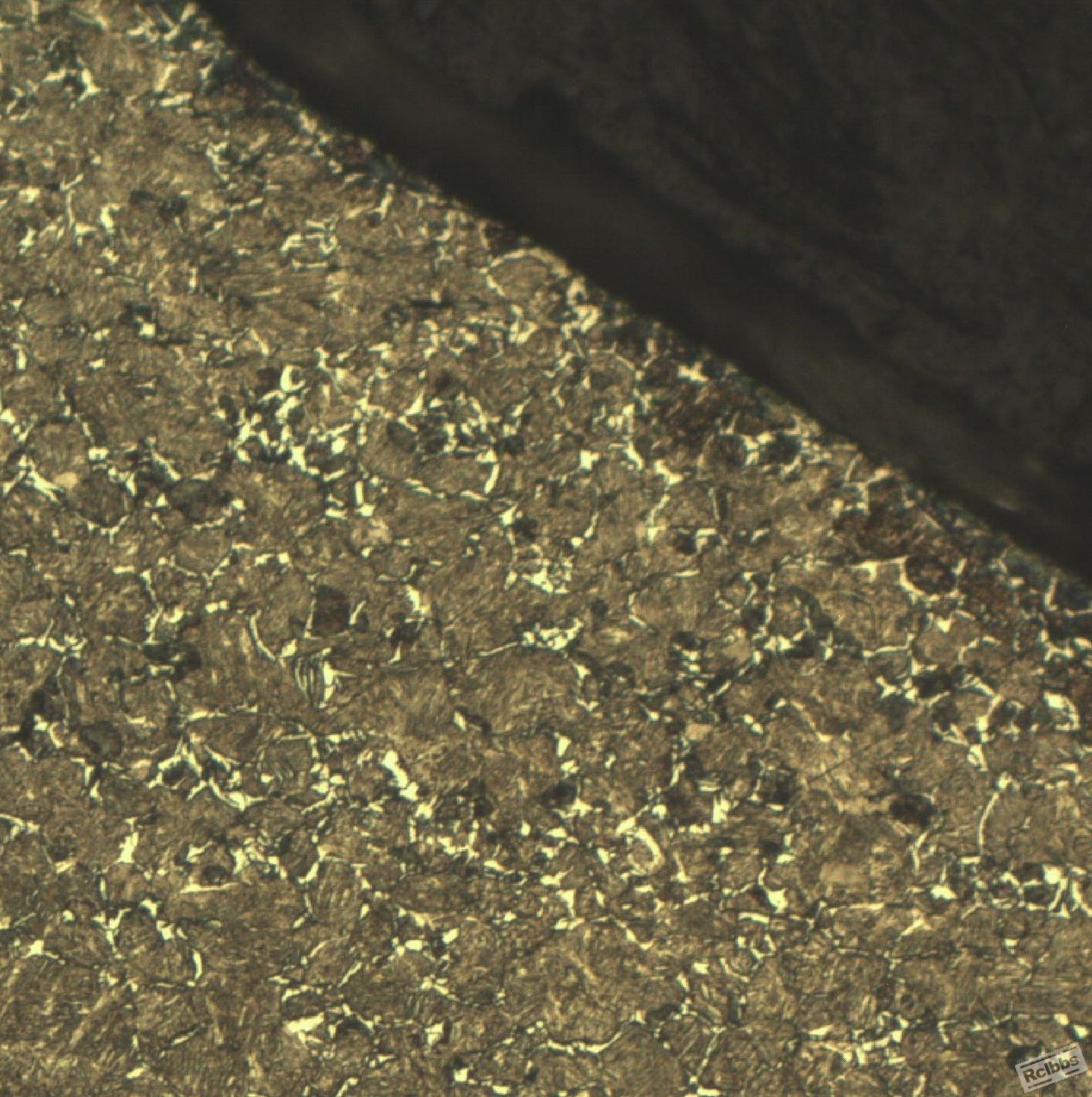

请教下 看一下这个金相 这个属于什么组织,分析一下。 45# 850加热 350 回火。粗真空保护。
上图是表面组织
芯部是均匀的回火屈氏体,或回火索氏体。

发表于 2012-1-18 15:30:05 | 显示全部楼层
能在350度回火吗?怎么与楼主在其他帖子中的描述不一样?

这样说就不太对了。回火温度直接关系到残余奥氏体的分解问题。我想弄明白楼主这个产品究竟是中温回火还是高温回火?你在“关于氧化与脱碳的系统讨论”
http://www.rclbbs.com/forum.php? ... 7&fromuid=67665
65楼中写的是调质,在这里怎么变化了。

签到天数: 96 天
发表于 2012-1-18 15:59:07 | 显示全部楼层
uu263 发表于 2012-1-18 15:44
对,我在那个帖子里说是调质了,调质应该属于高温回火。
但是我的回火温度是350,应该属于中温回火了。 ...
两张图片是一样的,所以我有些疑问。我开始怀疑是残余奥氏体,怀疑你们的保温时间不足,淬火不完全。仔细一想300度时,奥氏体就已经完全分解为类马氏体组织,所以否定了这个看法。如果是调质处理的话,可以解释为350摄氏度以上铁素体发生的等轴化。

发表于 2012-1-18 16:34:23 | 显示全部楼层
对于45#钢而言,可认为是先共析铁素体。
发表于 2012-1-18 20:42:14 | 显示全部楼层
这个确实不好判断。楼主可以根据这个表层深度去判断,估计一下有可能出现的脱碳层深度去判断。另外,还可以重新加热淬火,如果铁素体消失,就能判断是先共析铁素体。
发表于 2012-1-21 00:06:14 | 显示全部楼层
14楼正解,先共析铁素体。
结合楼主所述心部情况,属预冷温度偏低。

版主和专家的意见 有一定的出入。
如果是先共析的是不是从金相上能发现屈氏体或者贝氏体?? 而如果属于轻微脱碳,则不一定需要发现全脱碳层,且在淬透的情况下没有发现过渡的屈氏体或贝氏体,就可以判断是脱碳???
