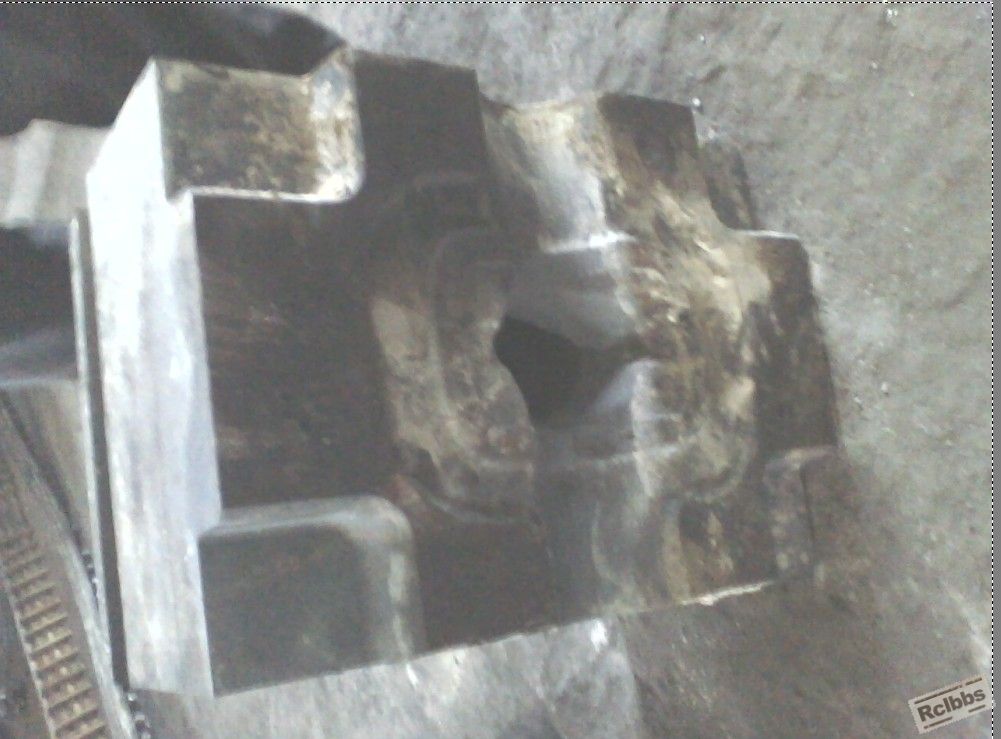

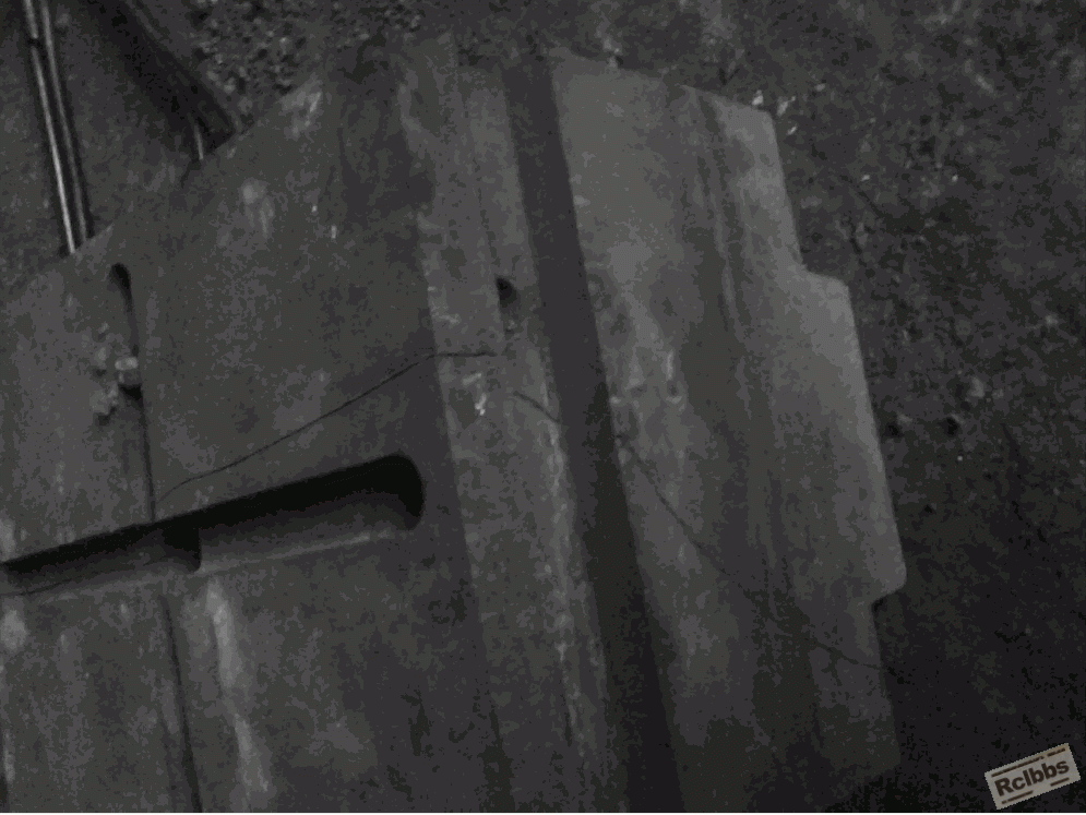

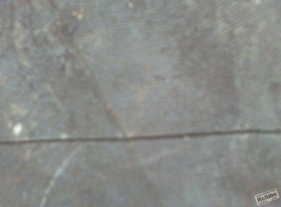

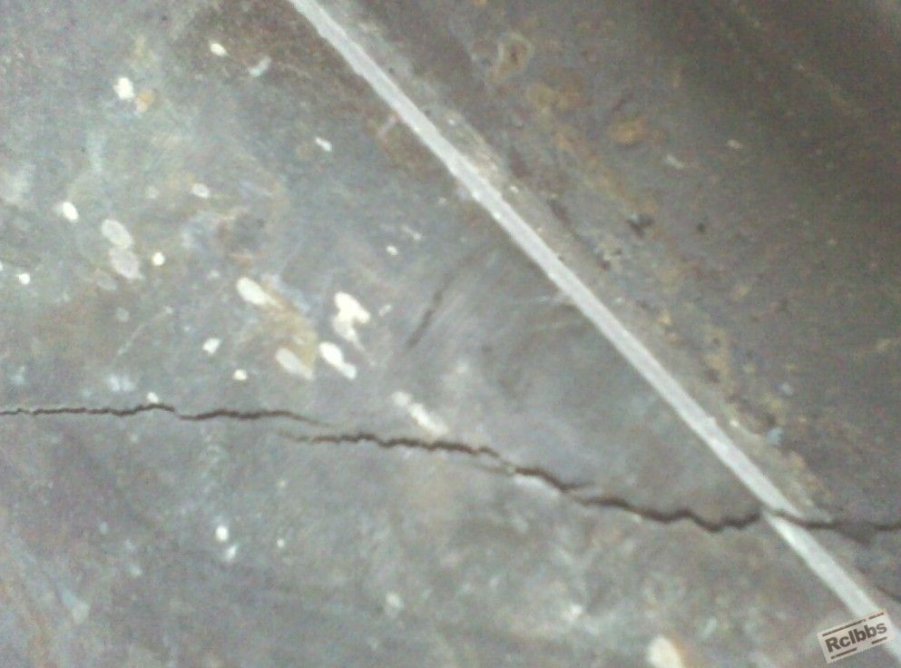

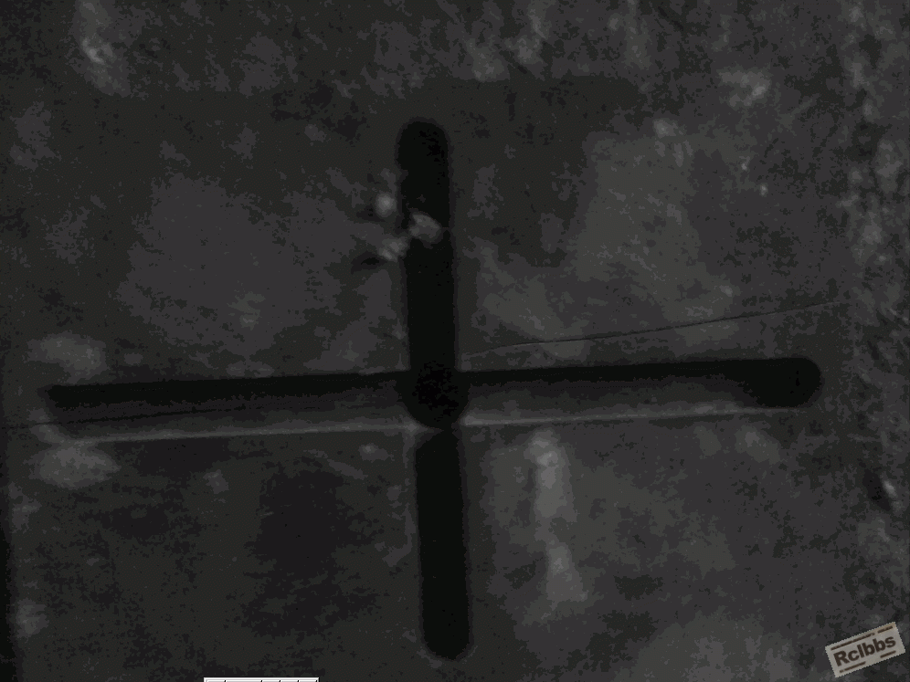

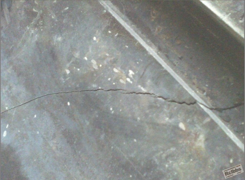

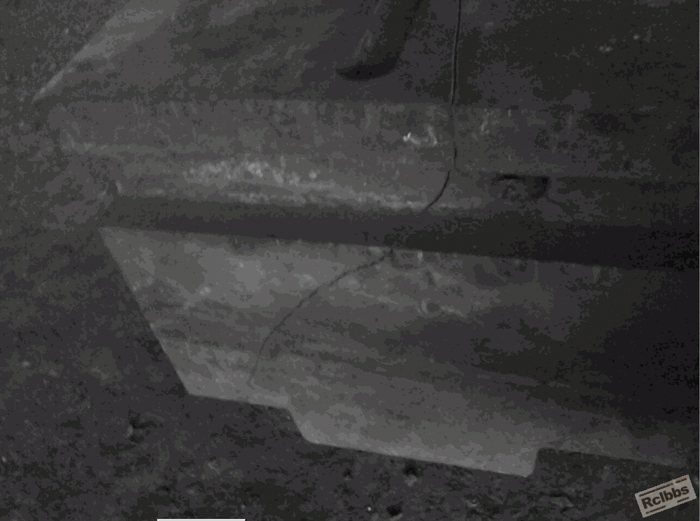

模具裂纹3.gif 模具裂纹2.gif 这个模具是在第一次回火后发现的,淬火后当时没注意看。3件裂了这一件 ,材料是H13。3件一起淬,一起回的。怎么搞的,沿模具纵向裂了一圈,整个模具几乎完全裂开了。裂纹很快有1-2毫米,很吓人。修补都没法子做。

发表于 2012-1-20 07:28:58 | 显示全部楼层
模具表面很脏,象是普通高温炉淬火处理.
从裂纹形态看,是比较典型的淬火裂纹.

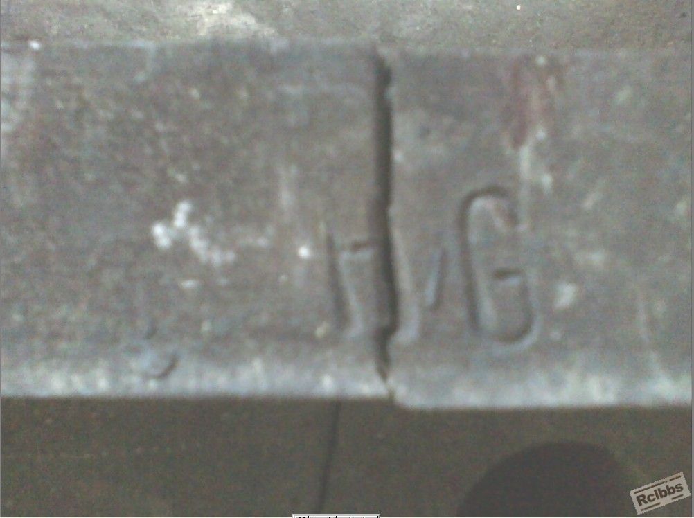

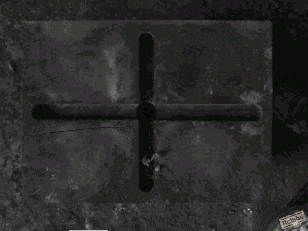

发表于 2012-1-25 01:54:44 | 显示全部楼层
楼主没有提供太多信息。只好猜,瞎猜是我强项。
假设十字槽面为模面,其相对的另一面为燕尾面(看上去不像燕尾,暂且这样叫,仅是叙述方便)。
猜测:
1.首先模具有两种硬度要求。模面硬度高,燕尾硬度低。
2.加热时,模面向下,放在盛有木炭的铁盘里,防止脱碳。燕尾没这待遇,因为它不大怕脱碳。
3.淬火时,燕尾向上,燕尾上扣了一个深型的铁盖。这样由于受到深型铁盖中油蒸汽的阻碍,燕尾冷却速度慢,而模面冷却速度快。这样就产生了两种硬度,模面高,燕尾低。
所以第四张照片上显示,在靠近燕尾一端,有一横向的痕迹,这应当是淬火时留下的--油和蒸汽的分界面。
然后继续向下推导。
由于燕尾受保护,冷速最慢。并拖慢了近燕尾部的冷速。而模面冷速最快。
模面先马氏体转变,燕尾后马氏体转变,产生比较大的组织应力,导致开裂,并一裂到底。
最后得出结论:
主因:低温区冷速偏快。
辅因:加热温度偏低;高温区冷速偏慢;(可能)没有带温回火。

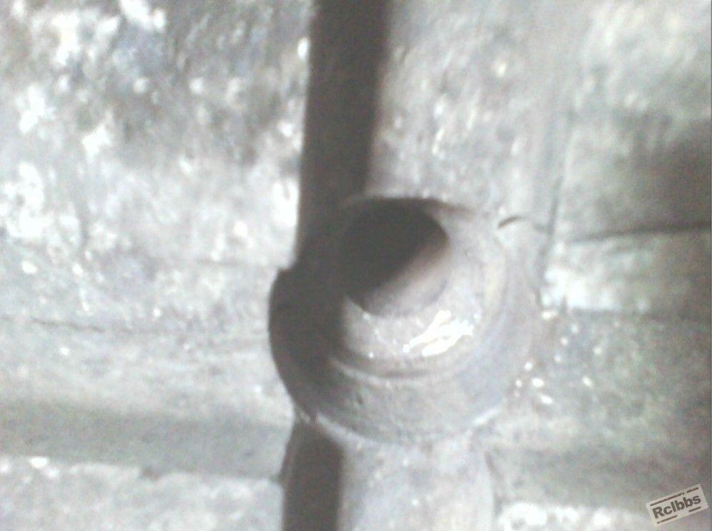

 楼主| 发表于 2012-2-10 12:01:45 | 显示全部楼层
不好意思   过节没来看       分3段保温   1030度淬火的    有3件一起淬火的,然后淬火后又忙于别的工件的操作所以淬火后当时没注意     回过1次火后才注意到的       金相因为条件限制暂时没法做
第4张图槽下边裂纹其实是没连在一起的     我下午再拍细一点
图片7所示   整个锻压面几乎都没有开裂       只有1个锁扣对应的一个角上裂了
图片6所示   开裂2部分高度不一样了    一边比另一边高出1-2毫米
硬度太高了  没办法打开     不然打开可以看裂纹里面有没有油

发表于 2012-2-13 21:51:03 | 显示全部楼层
zhaoyun123   7 小时前
你好,我上次的照片没发完全,不好意思。那个十字槽面是装模具面。下面才是锻打面(我刚又补上了锻压工作面片)。         这个模具有2个奇怪点,一个裂纹2侧高度不一样,另一个是模具一侧的裂纹分成2部分不相连,并且裂纹形态不一样。
上面是楼主给我发的消息内容。
由于新的信息出现,11楼猜测有错误。
楼主把工艺过程和详细数据说一下,免得猜来猜去。
