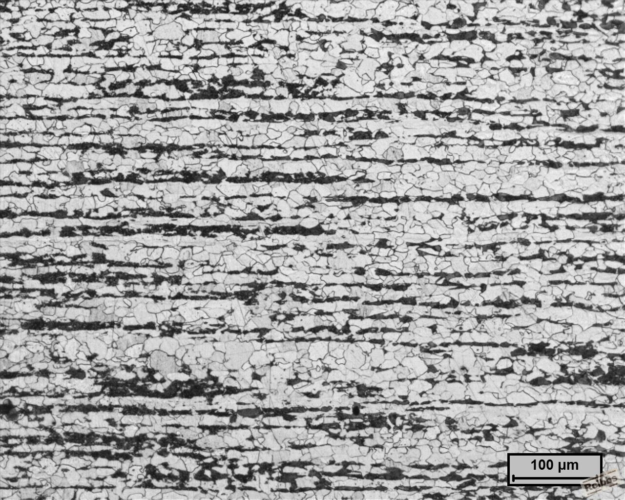

烦请各位帮忙评定一下,钢的显微组织如何区分好与坏?
1B与4B级在加工性能上有何区别?谢谢
发表于 2012-1-19 18:44:48 | 显示全部楼层
你的产品带状比较严重,已经到达4级了,建议热处理再使用。

发表于 2012-1-19 19:03:30 | 显示全部楼层
严重的带状组织会造成各向性能较大的差异,你搞热处理就不多说 了。

发表于 2012-1-19 19:13:00 | 显示全部楼层
材料带状偏析严重,对材料的综合性能影响比较大,导致横向的抗拉强度抗疲劳性力学性能均减弱,纵向则加强,如果是横向受力的条件下,可能导致产生疲劳裂纹,寿命减短。引起早期失效

发表于 2012-1-21 11:42:39 | 显示全部楼层
分析材料失效,我们应首先分析,零部件的受力情况,各个受力的方向,才能根据材料的不同受力来确定和查找失效的根本原因。如果本身对材料的受力要求不高,就上图而言也不会失效。关键是我们设计者在设计的时候应充分考虑,应保证零件在使用的时候根据不同的受力载荷来考虑我们的选材,加工,和热处理。

发表于 2012-1-22 15:47:01 | 显示全部楼层
横纵向的加工尺寸影响较大
发表于 2012-1-25 20:15:59 | 显示全部楼层
建议做回火处理,保温时间尽量长些
签到天数: 1254 天
发表于 2012-1-26 08:49:28 | 显示全部楼层
第一张图片比第二张图片组织细腻,强度应该要高一些。但总体都有带状。建议进行正火处理。

发表于 2012-1-26 11:40:53 | 显示全部楼层
这个组织不能判定是否正常,如果是冷轧后再低温退火或者去应力退火,这种组织是正常的.

发表于 2012-1-27 11:52:15 | 显示全部楼层
原材料带状组织严重,建议该材料在锻造工序加强拉拔改善该状况
发表于 2012-2-7 16:27:57 | 显示全部楼层
带状组织是比较严重,不过一般热,冷轧钢纵上带状都比较严重,有的人也叫它加工流线,失效应看受力方,如果承受的力与带状相切那么失效就与带状组织没有关系,带状没有4级,只有3级,4级的是变形铁素体,而楼主的带状铁素体任是等轴.建议楼主再找找别的原因.
发表于 2012-2-8 16:37:18 | 显示全部楼层
组织的带状非常明显~~~~~~~~
