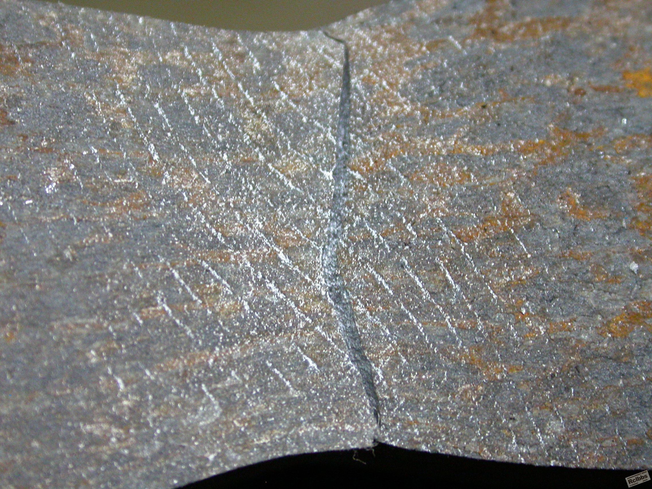

这种花纹是否是传说中的“吕德斯带”?

这花纹不是外界形成的吗?

 楼主| 发表于 2012-1-30 19:06:28 | 显示全部楼层
发表于 2012-1-30 23:01:23 | 显示全部楼层
花纹就是“吕德斯带”
发表于 2012-1-30 23:02:18 | 显示全部楼层
是拉伸试验样品表面经常出现的条纹
发表于 2012-1-30 23:03:42 | 显示全部楼层
这种条纹一般与拉伸方向呈45°角

发表于 2012-1-31 07:49:55 | 显示全部楼层
尚贺军 发表于 2012-1-30 19:06
什么叫外界形成?
这是拉伸过程中自然形成的
呵呵,见笑了,第一次见!
发表于 2012-2-1 11:36:02 | 显示全部楼层
hd-lzh 发表于 2012-1-30 23:01
花纹就是“吕德斯带”
   惭愧,第一次听说“吕德斯带”这个概念。能否解释一下它的含义和成因?

发表于 2012-2-1 13:15:29 | 显示全部楼层
用低倍、高倍的显微镜看看
发表于 2012-2-1 15:53:24 | 显示全部楼层
在拉伸时,试样表面出现的与拉伸轴呈40°角的粗糙不平的皱纹称为吕德斯带(注意:吕德斯带不是滑移带)
这个照片是钢板的拉伸试样吧

 楼主| 发表于 2012-2-1 16:51:38 | 显示全部楼层
这是金属学上的概念。 所谓吕德斯带是指退火的低碳钢薄板在冲压加工时,由于局部的突然屈服产生不均匀变形,而在钢板表面产生条带状皱褶的一种现象。在拉伸时,试样表面出现的与拉伸轴呈40°角的粗糙不平的皱纹称为吕德斯带(注意:吕德斯带不是滑移带
发表于 2012-2-1 16:55:54 | 显示全部楼层
尚贺军 发表于 2012-2-1 16:51
百科名片
这是金属学上的概念。 所谓吕德斯带是指退火的低碳钢薄板在冲压加工时,由于局部的突然屈服产生 ...
    与织构原因所形成的“制耳”和“裙边”现象有何异同?
发表于 2012-2-1 17:07:33 | 显示全部楼层
肯定不是吕德斯带,我敢肯定
发表于 2012-2-1 17:12:07 | 显示全部楼层
吕德斯带在低碳钢,304不锈钢薄材拉伸过程中经常能看到,但是是在上屈服以下一点点的时候就会出现,随着继续拉伸,吕德斯带就会消失了,你这个看断口,就知道材料不对,而且已经断了,超过了出现吕德斯带的拉应力范围了,我觉得不会是吕德斯带.
在不锈钢,低碳钢冲压的过程中是最常见的.

 楼主| 发表于 2012-2-1 22:22:06 | 显示全部楼层
mars911 发表于 2012-2-1 17:12
吕德斯带在低碳钢,304不锈钢薄材拉伸过程中经常能看到,但是是在上屈服以下一点点的时候就会出现,随着继续拉 ...
请您指出该图中的钢材是什么材质,断口有何特征?望不吝赐教!
发表于 2012-2-2 10:24:11 | 显示全部楼层
可能我错了,感觉你这个缩颈很突兀,感觉延伸率很小.那就应该不是低碳钢吧.

 楼主| 发表于 2012-2-2 20:50:56 | 显示全部楼层
感觉啊。你的感觉以前准确率很高吗?还有什么特征呢?
签到天数: 299 天
 楼主| 发表于 2012-2-2 20:52:49 | 显示全部楼层
制耳和裙边有什么特征呢,杨工?有没有图片或其它说明呢?
