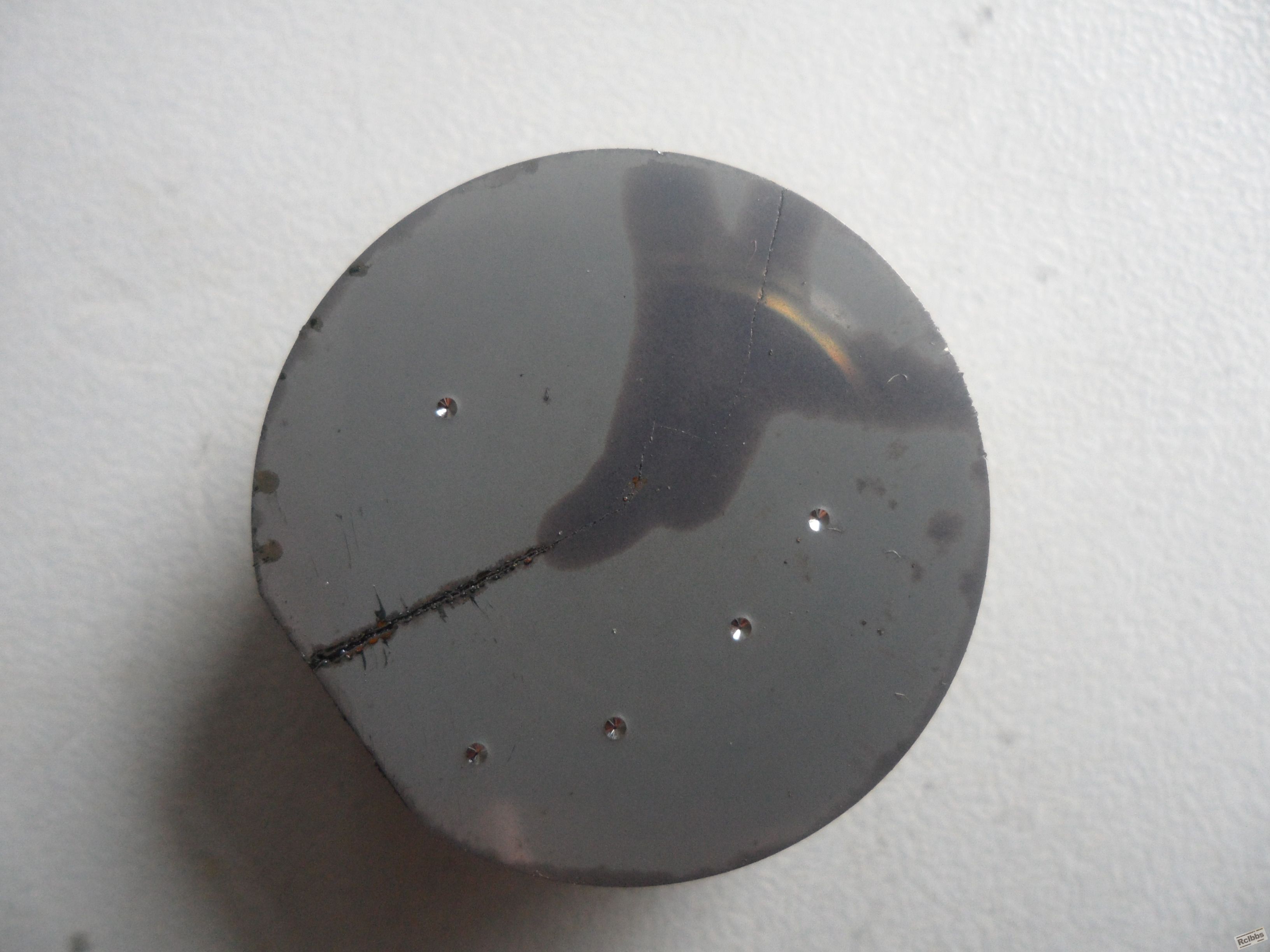

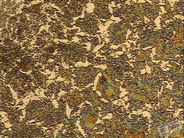

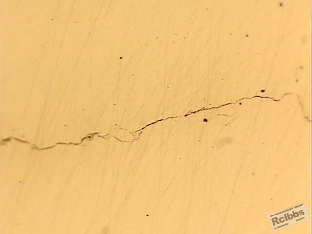

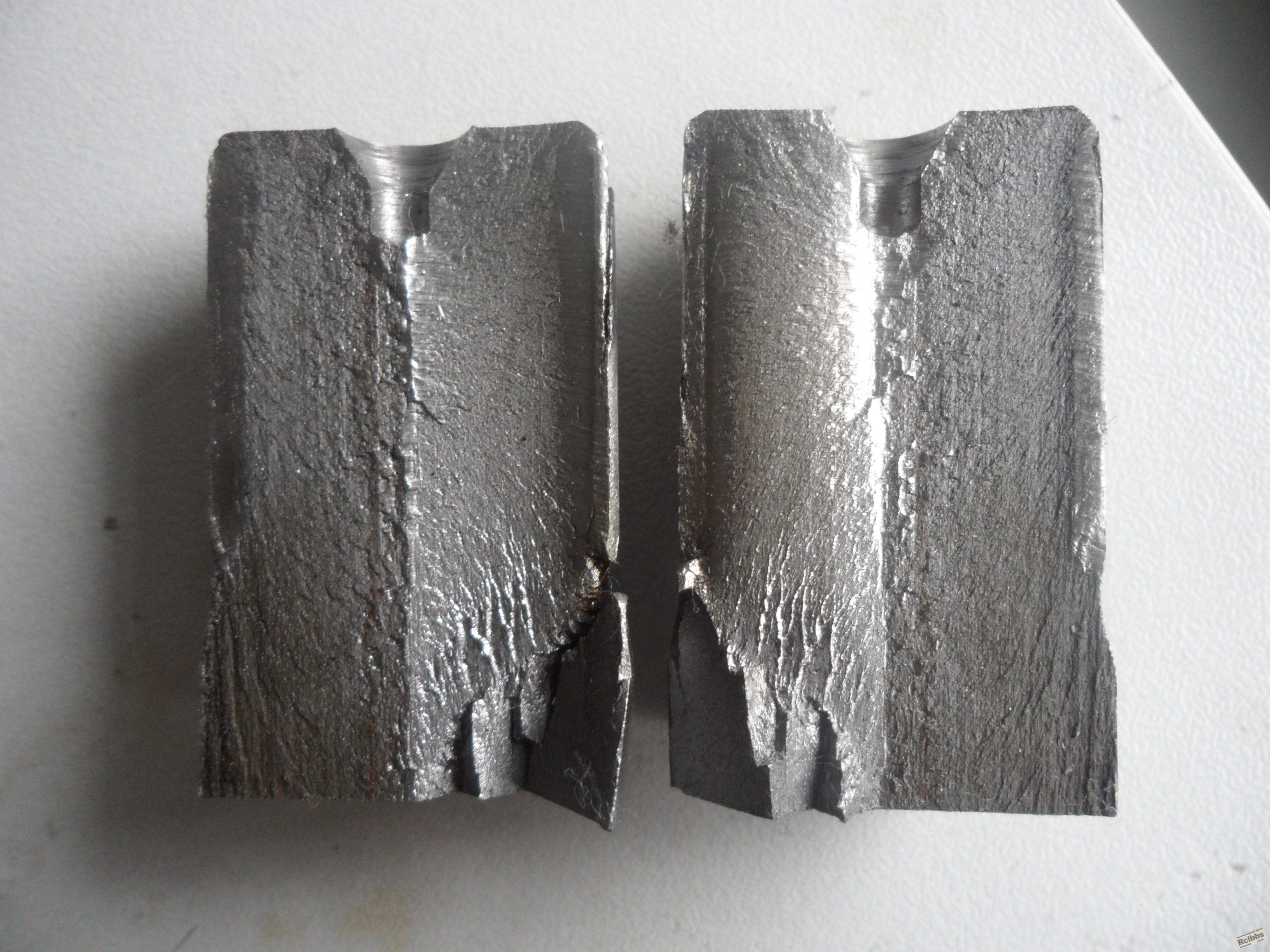

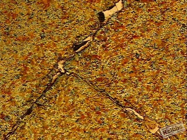

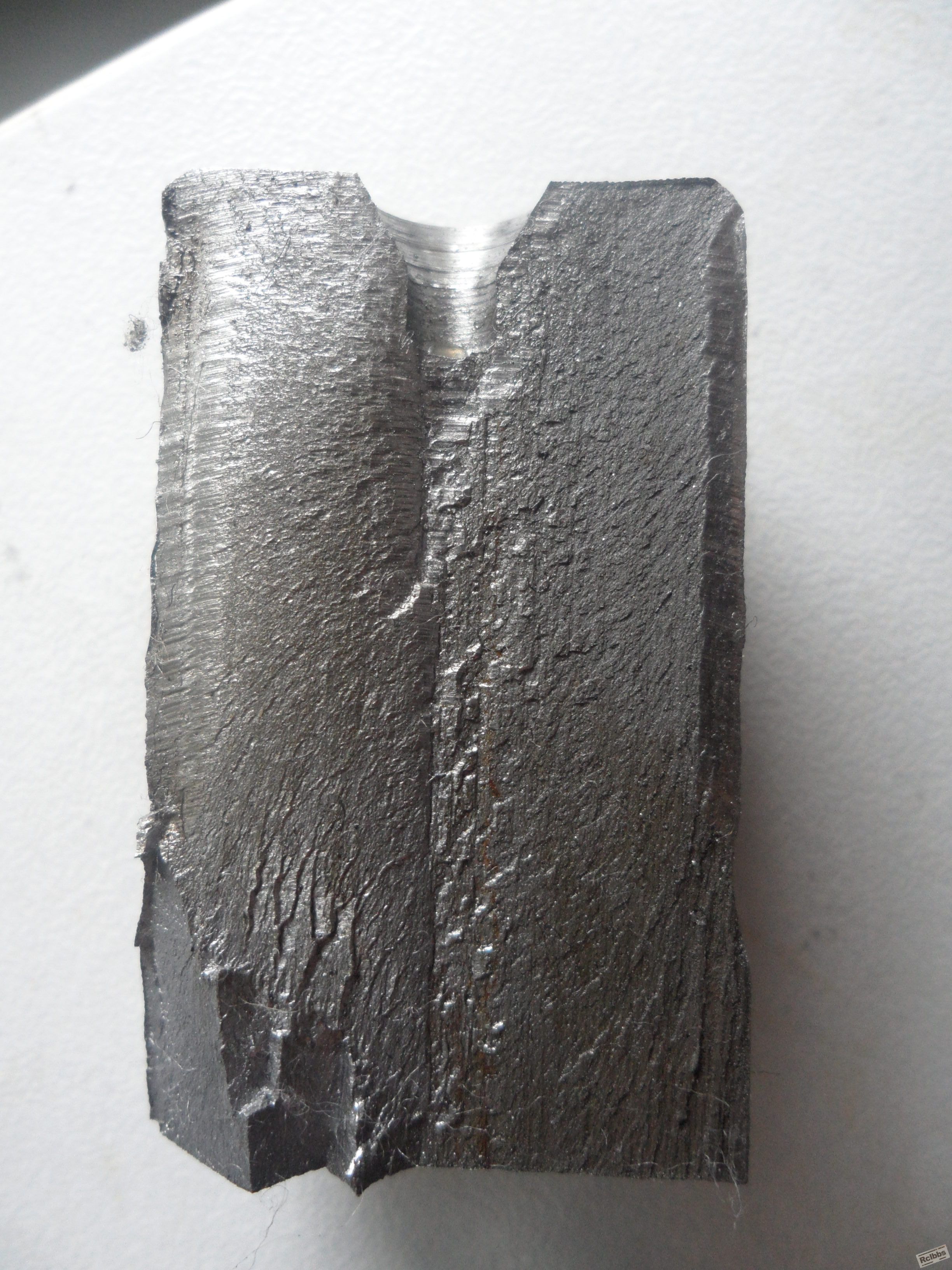

钢件工艺:热轧--锻打--精车--滚齿
现滚齿后沿着中心孔对半裂开,可是不知道原因何在啊?图片如下:
500X
500X
100-腐蚀后
100-腐蚀后
100-腐蚀前
100-腐蚀前

发表于 2012-1-30 18:06:47 | 显示全部楼层
往前面的工序找原因(热轧或锻造)。
签到天数: 301 天
发表于 2012-1-30 18:13:53 | 显示全部楼层
整体淬火吗,是否告诉一下
签到天数: 208 天
发表于 2012-1-31 06:17:40 | 显示全部楼层
锻打后有进行相应的热处理吗?
签到天数: 253 天

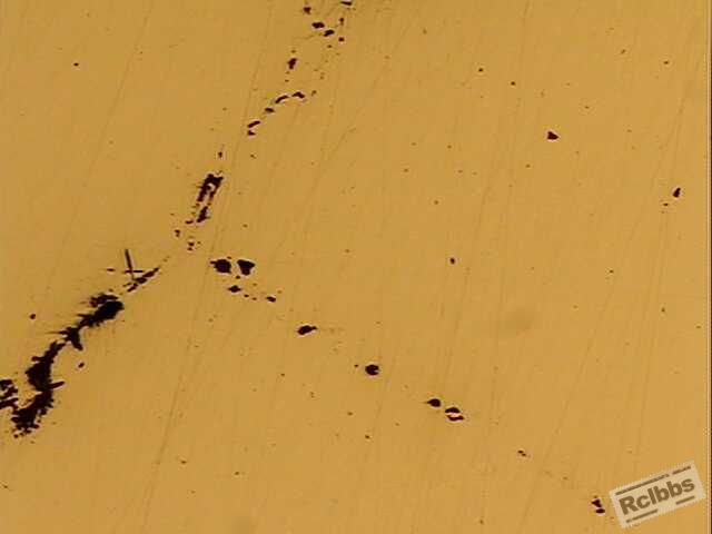

发表于 2012-1-31 17:00:14 | 显示全部楼层
     有 夹 杂 物 啊

发表于 2012-2-2 08:55:10 | 显示全部楼层
    这显然是原材料内部缺陷(夹杂、夹渣、内裂等)造成的

 楼主| 发表于 2012-2-2 21:11:50 | 显示全部楼层
通过什么方法能证明呢?口说无凭啊!不然怎么和供应商协商?
发表于 2012-2-3 07:33:17 | 显示全部楼层
   你那图片不是铁证吗?
签到天数: 67 天
 楼主| 发表于 2012-2-3 21:47:40 | 显示全部楼层
孤鸿踏雪 发表于 2012-2-3 07:33
你那图片不是铁证吗?
不会是锻打形成的夹层,经后期滚齿受力裂开吗?
签到天数: 301 天
发表于 2012-2-3 22:02:07 | 显示全部楼层
加工之前就存在裂纹并且严重,加工过程就裂开了
发表于 2012-2-4 11:38:13 | 显示全部楼层
   你说的是一种锻造折叠:在轧制或锻造过程中,由于尖棱角、飞翅、凸起等,被卷折或搭迭压到钢材表面上,但又因为氧化关系未能焊合的一种宏观表面缺陷。但这种缺陷往往存在于工件的表面和近表面,很浅。怎能达到图片所显示的深度呢?

 楼主| 发表于 2012-2-13 20:38:47 | 显示全部楼层
我的意思是:比如说有夹渣,我可以通过何种检测手段,何种仪器证明它的存在呢?比如现在只看图片,谁知道夹渣到底夹在哪里呢?
发表于 2012-2-14 09:29:00 | 显示全部楼层
xiaoxianglou 发表于 2012-2-13 20:38
我的意思是:比如说有夹渣,我可以通过何种检测手段,何种仪器证明它的存在呢?比如现在只看图片,谁知道 ...
   你在主题上传的金相照片是怎么得来的?不是金相检验发现的,这不是手段吗?
