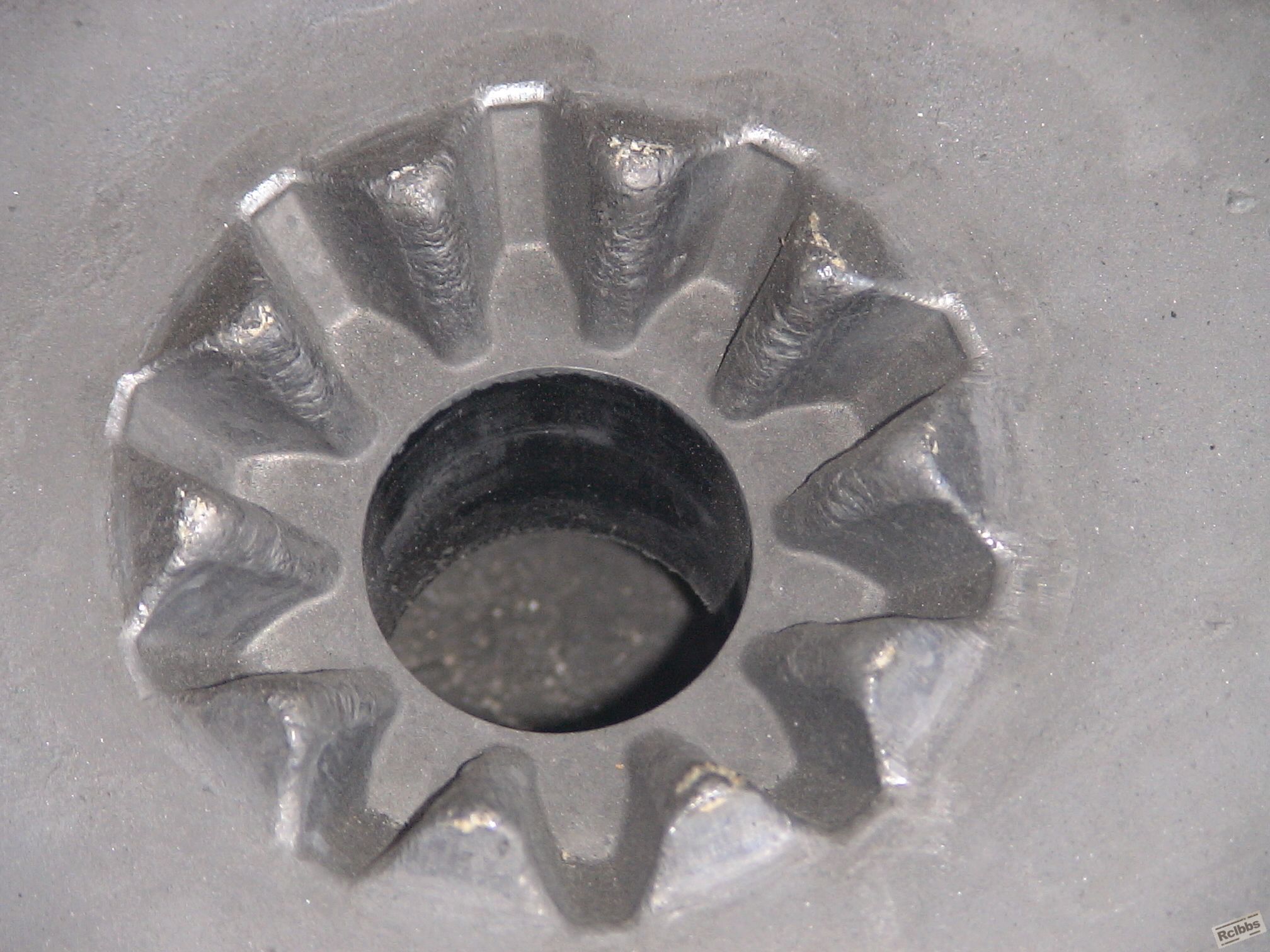

版主您好:您说的有道理,只是我的试验和了解过程中,没有找到具有满意的性价比的材料和热处理方式,所谓的热作模具离子氮化,也是一种尝试,目的在于获得满意性价比的模具。我希望通过提高模具的表面硬度来提高模具的抗热磨损性能,同时由于我们模具使用的过程中承受冲击载荷,故芯部硬度不能太高。附上粗锻模具中磨损最严重的图片,恳请版主帮忙分析并提出宝贵意见! DSC00862.JPG

   看来这是一个精锻伞齿轮用的温锻模具。请问楼主你们的齿轮温锻温度在什么范围?

这是精锻伞齿轮的热锻模具,初锻温度为1050.冷却方式为浇水基石墨。

   请问:这个齿轮产品要几模才能锻成?模具寿命一般在多少模次?
 楼主| 发表于 2012-2-2 11:17:05 | 显示全部楼层
要看精度要求,一般两次成型,精度要求高的要冷精整即三次成型;模具寿命一锻在1500-2000,二锻为保证精度控制2000以内;
