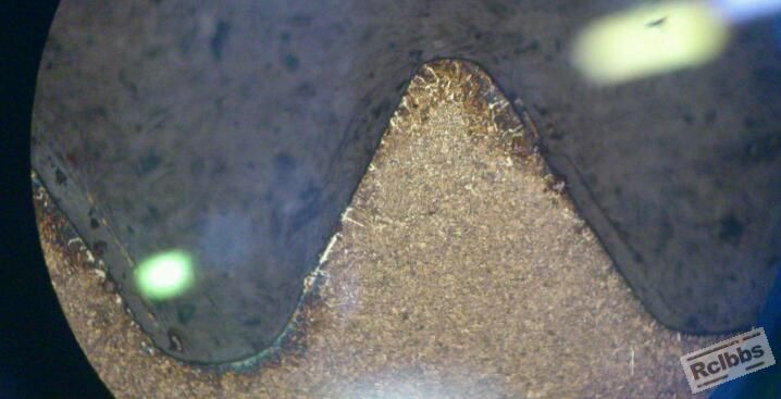

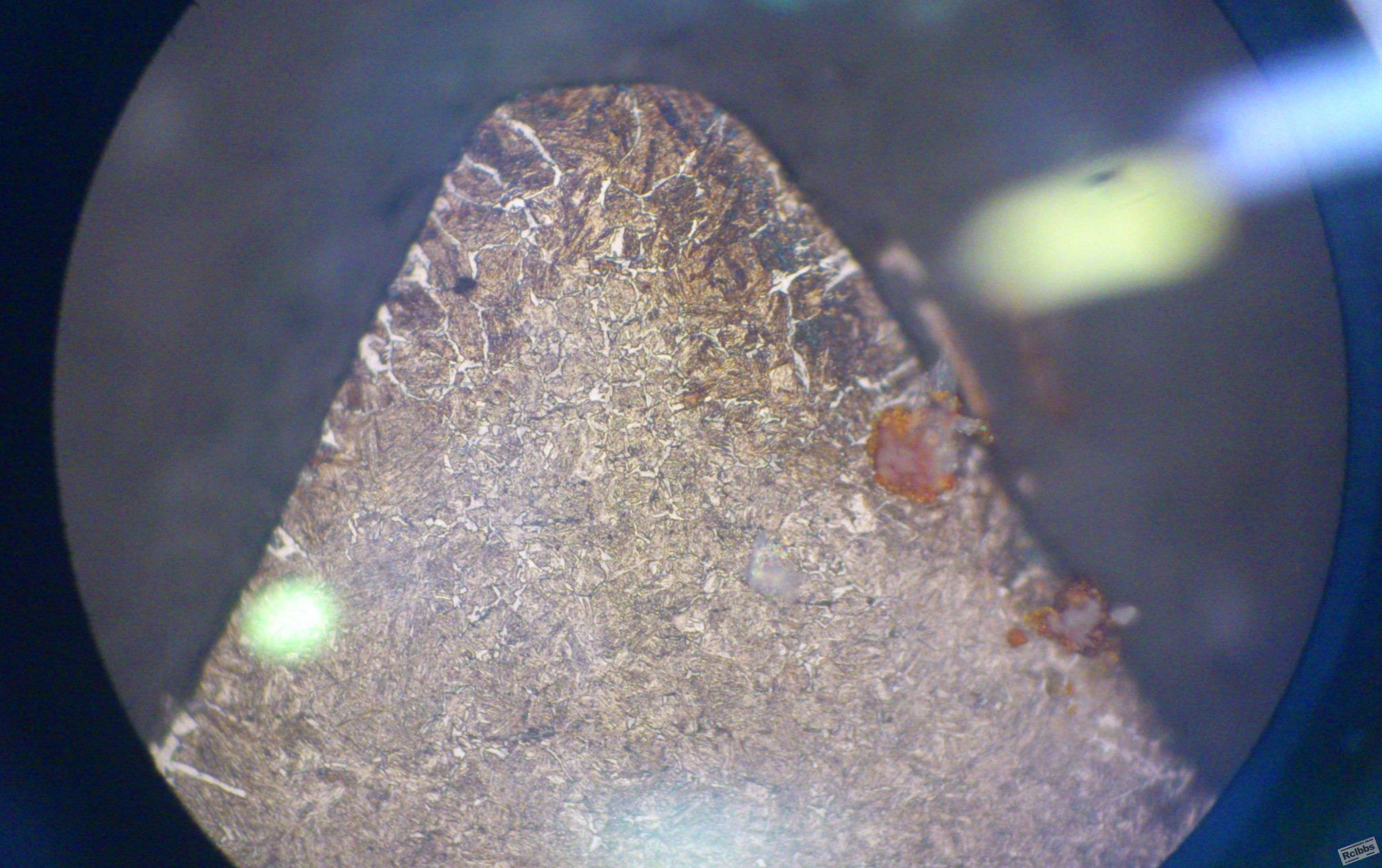

淬火855,回火350。
金相照片是螺牙处的,零件芯部是正常组织(回火屈氏体 或回火索氏体)。
大家帮忙分析一下这个是什么组织,为什么会产生。 是先共析铁素体还是半脱碳,还是有其他产生的原因??
*500
*500
500倍

发表于 2012-1-30 14:29:16 | 显示全部楼层
图片不是很清晰,貌似有脱碳倾向,是不是温度过高啊?个人愚见!
签到天数: 270 天
发表于 2012-1-30 14:30:12 | 显示全部楼层
不过网状铁素体又似冷速过慢,迷茫!!!!!
签到天数: 1505 天
发表于 2012-1-30 20:52:14 | 显示全部楼层
齿牙内部也存在网状铁素体,因此不是脱碳原因;而是冷速过慢形成.

 楼主| 发表于 2012-1-30 21:05:07 | 显示全部楼层
零件的芯部组织是正常的。这个螺距大概只有3mm,比较小
前辈请看一下200倍的照片。

发表于 2012-1-30 23:51:17 | 显示全部楼层
是先共析铁素体。脱碳不会成网状或断续网状。颜色看上去,不太明显,所以不能下结论。按理说这个温度,有屈氏体,也有索氏体。回火温度在300以上,是碳化物会转变为颗粒状的渗碳体的过程,人们通常把渗碳体与铁索体的混合叫做索氏体。所以这个温度内,是两相共存的。温度在200-300之间,马氏体回火,形成屈氏体。400以上,基本上颗粒状的渗碳体已经长大,而且数量几乎没了,所以才能称上是回火索氏体。

发表于 2012-2-1 21:27:36 | 显示全部楼层
不知道你用的什么设备淬火。
但是可以肯定的说是淬火时预冷了,螺纹处的温度比本体温度低,先从晶界析出了部分铁素体。

 楼主| 发表于 2012-2-1 22:46:12 | 显示全部楼层
重庆热处理协会 发表于 2012-1-30 23:51
是先共析铁素体。脱碳不会成网状或断续网状。颜色看上去,不太明显,所以不能下结论。按理说这个温度,有屈 ...
我有个疑问,假如是先共析铁素体,那么析出的温度是低于Ar1线的。
但是这个零件的芯部(内部)组织 是正常的,没有发现铁素体。
假如是预冷时间过长的话,难道表面降到了700℃左右,而芯部还是全奥氏体化? 零件大小就像个大拇指甲那么大。

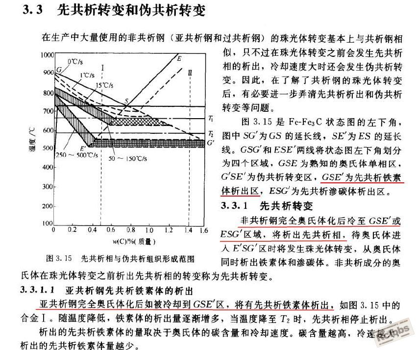

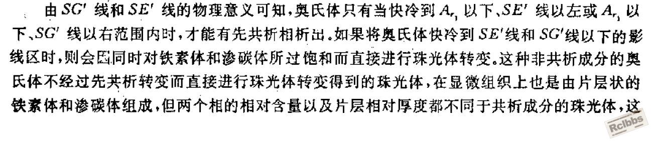

MYG 发表于 2012-2-2 15:47
先共析铁素体析出是Ar3--Ar1之间。
钢的热处理:原理和工艺(修订版)——高等学校教材·材料学系列教材
作者:胡光立,谢希文 编
出版社:西北工业大学出版社
Pag.58
签到天数: 409 天
 楼主| 发表于 2012-2-2 16:17:55 | 显示全部楼层
《金属固态相变及应用》康煜平.2007 Pag.40
这本里的描述又不一样。

发表于 2012-2-2 16:30:04 | 显示全部楼层
前辈请看一下200倍的照片。
如果俺没有记错的话  国标要求一般脱碳金相都是在100下看吧!
所以LZ上面500的照片是没法确定是不是脱碳滴!
接着看了你200倍的照片感觉就不想脱碳了   估计100照片上应该就看不出脱碳了吧!!!
所以……
