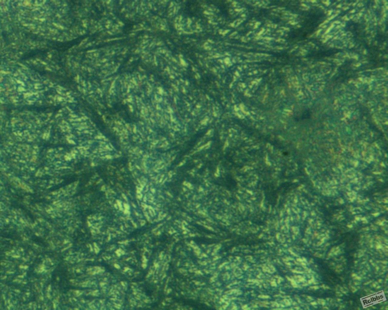

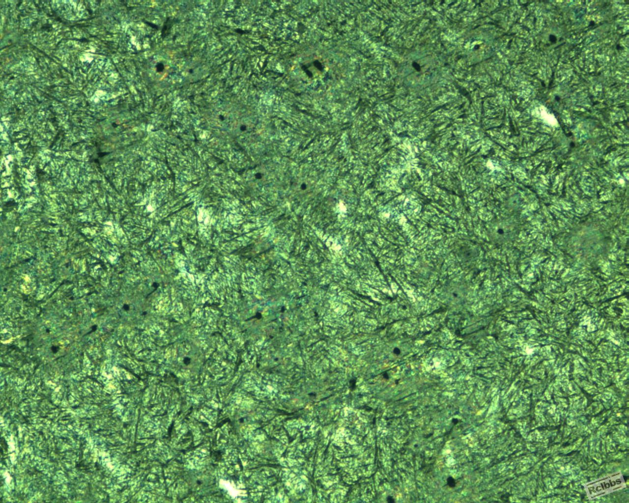

大家好,帮我看一下,这几张图片,100倍中的那些黑点是什么原因,是我没有腐蚀好,还是因为没抛光好。
500倍的图片,应该是粗马氏体+奥氏体,马氏体粗大,冲击值小,样品硬度:63HRC,冲击值:6J。如果提高冲击值,要如何操作,马氏体的组织是不是应该是细马氏体+奥氏体会好一些。谢谢!

发表于 2012-2-1 11:45:11 | 显示全部楼层
我觉得黑点是制样的问题,是不是抛光时间长了;冲击值低会不会和奥氏体有关啊,个人愚见啊!
发表于 2012-2-1 12:03:03 | 显示全部楼层
制样有划痕,然后腐蚀也没做好清洗工作。

黑点应该是腐蚀造成的问题. 我觉得黑色的针状组织是贝氏体吧? 请各位高手赐教.

腐蚀后我是直接在自来水上冲洗的,然后再用滤纸擦一下。
具体的清洗步骤是怎样的?因为我是半路出来的,没经过培训与学习,请各位指教!

滤纸擦拭肯定会留下划痕的,建议腐蚀后用清水冲洗-酒精冲洗-吹风机吹干,用脱脂棉轻轻擦拭,但要掌握力度

腐蚀后自来水冲洗、酒精冲洗、电吹风吹干。

腐蚀前用清水冲洗,然后用脱脂棉擦干或直接用吹风机吹干,如果用脱脂棉醮酒精擦干再用用吹风机吹干更好。腐蚀的时候,隔一会儿摇动一下试样。腐蚀后用清水冲洗,然后吹风机吹干就行了,吹的时候往一个方向吹。

100倍下看到了几个白块,是否是淬火没淬透?  另外你这是横向还是纵向?冲击是横向冲击还是纵向冲击?冲击试样的制备是否有问题?
你这黑点是抛光时间长的氧化麻点,还是冲水的水迹?我感觉都有可能

500倍的图片,应该是粗马氏+残余奥氏体,马氏体粗大,说明淬火温度会高点,马氏体的组织 应该是细马氏体

细化晶粒能在一定程度上提高冲击功
发表于 2012-2-1 20:58:52 | 显示全部楼层
黑点应该是腐蚀后,没有擦拭干净的原因。

马氏体粗大,说明淬火温度会高点。你指的是入淬火介质温度高时,出现的是粗马氏体吗?

100倍下看到几个白块,那不是奥氏体吗?
是横向的金相图片,纵向的冲击试样

上面的黑点是脏东西,抛完用流水冲洗,立即用酒精冲洗,再用吹风机吹干,然后再去腐蚀。从图片上看马氏体是很粗大,不知道你这是什么钢,应该是只进行淬火吧,淬火钢的硬度高,冲击低,这是必然,可以通过回火提高冲击值,但是你的淬透性不好,建议先在淬火方面找原因,然后再进行回火。不知道这对你有没有帮助。。

马氏体粗大肯定影响冲击值,你也没讲清楚材料和热处理工艺啊

黑点有两个可能吧,一个是在异物粘在上面得了,二是100倍下会不会是夹渣物?

重新抛光,腐蚀看,应该不存在的,可能是抛光布上的黑色脏物。抛完后最好有水清先再腐蚀。

腐蚀后自来水冲洗、酒精冲洗、电吹风吹干
