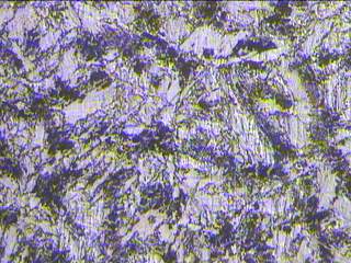

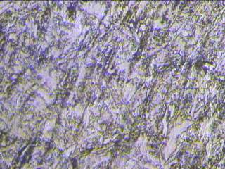

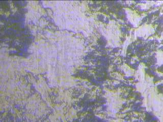

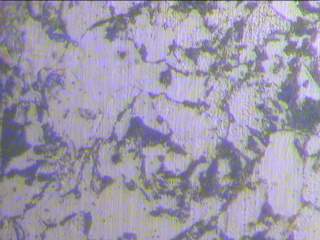

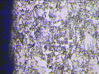

20CrMnTi材料,正火工艺不清楚,正火后组织就成这样,硬度HB242,大家看看这种奇特组织是什么原因造成?
100倍
100倍
100倍
100倍
400倍
400倍
400倍
400倍
100倍
100倍

发表于 2012-2-3 12:50:06 | 显示全部楼层
这个应该是正火温度不够造成的。
签到天数: 96 天
发表于 2012-2-3 13:52:28 | 显示全部楼层
正火保温时间过短或是温度低造成的。
发表于 2012-2-3 14:12:15 | 显示全部楼层
楼上二位:
    正火欠热(温度低、时间短),其硬度还会有这么高(242HB)?
签到天数: 941 天
发表于 2012-2-3 15:49:02 | 显示全部楼层
可能有假像,建议重新制样。
签到天数: 871 天
 楼主| 发表于 2012-2-3 20:19:38 | 显示全部楼层
制样绝对没有问题的,这种组织我也感觉不会是温度不够或是保温时间短造成的,组织看起来有片P、粒B、块F,搞不清楚为什么会出现这种组织?大侠们多多发言,我们讨论讨论!
发表于 2012-2-3 21:07:40 | 显示全部楼层
建议楼主分析下微量元素Mo,是否Mo的含量偏高了?
签到天数: 1505 天
发表于 2012-2-3 21:18:55 | 显示全部楼层
搂主的样品图片可能腐蚀时间比较长造成的.
签到天数: 9 天
发表于 2012-2-4 17:38:30 | 显示全部楼层
同意5#的看法,也认为有可能是制样造成的。记得有次我们进行外购毛坯(低合金钢正火件)的进货检验,也出现类似的情况,后来让检验人员重新磨制、抛光,再腐蚀后就显示正常的组织了。
签到天数: 299 天
发表于 2012-2-4 18:23:50 | 显示全部楼层
制样痕迹比较明显,建议重新磨平,抛光。再就是抛光时如果用了抛光粉,建议之后再换一块新的抛光布,不加抛光粉继续抛光一会儿,以消除抛光粉的污染。
发表于 2012-2-5 20:21:26 | 显示全部楼层
嗯,感觉试样做得不好,图片不清晰。
发表于 2012-2-5 21:51:32 | 显示全部楼层
虽然欠热,但如果冷却速度因素是否也可能造成硬度偏高?
参与人数 1热处理币 +8 收起 理由
孤鸿踏雪 + 8 感谢讨论,有道理!
发表于 2012-2-7 13:58:26 | 显示全部楼层
在正火时保温温度过低或保温时间不够,冷却速度又过快,导致扩散不完全.组织为珠光体+F+粒贝
发表于 2012-2-9 21:31:25 | 显示全部楼层
感觉有点像是腐蚀时间长了,有的晶界看不清楚了
发表于 2012-2-12 11:39:22 | 显示全部楼层
要是制样没问题的话,感觉有点铸态组织的身影
