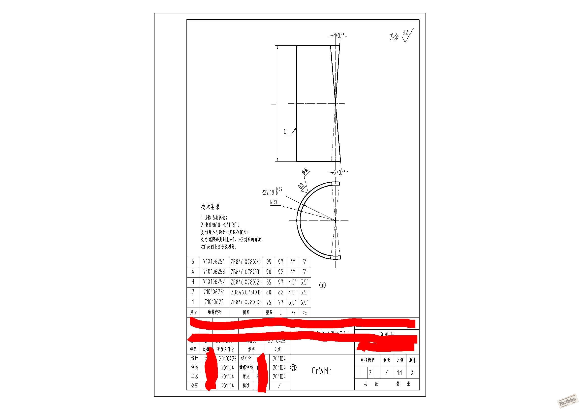

首先,这是个按图加工的图纸,当时拿到这个图纸,有以下几种机加方法:
1初始加工工艺:车外圆及内孔,外形为筒子型,留余量-热处理到硬度-磨外圆及内孔至图-线切割割开,留磨-平磨保证角度
2改进后工艺:车外圆及内孔,外形为筒子型,留余量-热处理到硬度-磨外圆至图-线切割纵向割3mm通槽-去应力时效-慢走丝割内孔及角度至图
1的结果:内孔尺寸在线切割割开时超差
2的结果:内孔尺寸及角度均合格
说这个问题,我想知道看看有没更好的方案,如果出现更高精度的工件该如何来做

第一种方法没有解决的是磨后残余应力的问题。本身这个件硬度高,回火温度相对就低,回火后总要残留一部分淬火应力。然后再与磨削应力叠加,线切割割开应力释放,变形在所难免。
第二种方法先割开,残留淬火应力先释放掉,然后时效加工。尺寸自然稳定的多。
0.05的公差,大概相当于IT9级左右,精度再高一点,到IT6级(公差0.013),用第二种方法也是可以的。这种方法轻车熟路,大家都认可接受。比重新推新工艺,容易的多。
精度再高到IT5级,淬火后要加(深)冷处理。CrWMn这种钢常被称为“微变形钢”,是因为淬火后残余奥氏体量比较多。加(深)冷处理可以减少残余奥氏体量,稳定尺寸。慢走丝能不能用也是问题,它椭圆度一般在0.006,快和公差一样大了,还要看设备具体情况。这差不多就是第二种方法能达到的加工精度极限。

我想请大家注意个问题,对于高硬度淬火件回火或者去应力时效后,我个人认为此状态也只是达到内外应力的相对平衡,也就是说如果不继续加工,他的尺寸稳定性还是很好的,一旦切开工件,势必破坏其内外应力平衡状态,从而引起工件变形导致尺寸超差,故而在去应力时效前切割个口子一说
