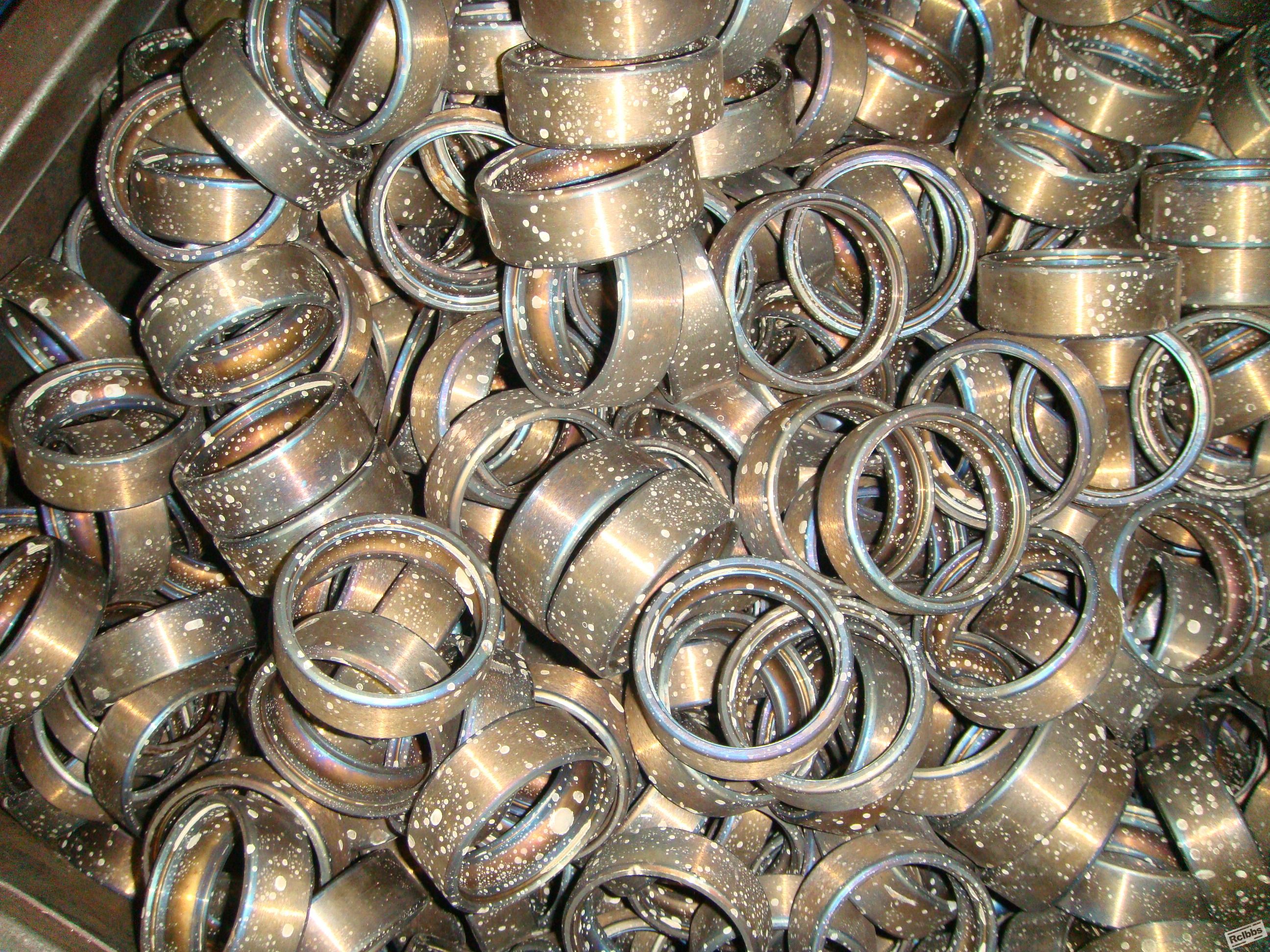

[求助] 轴承套圈淬火后倒角发蓝,并有白点,是什么原因?
发表于 2012-2-4 08:55:09 | 显示全部楼层 |阅读模式
热处理新手,求各位高人多多指导。

表面淬火吧,蓝色是在淬火过程中回火所致,白点是淬火剂。

白点是清洗液浓度过高。

这对质量有影响吗?那要怎么防止啊?

发蓝是油的问题    白点是清洗的问题   碱面加多了

倒角发蓝是油中含水,油槽温度是用水冷的吗?
白点是清洗液浓度太高,可取几只淬火产品用清水清洗后回火就会发现没有白点。

我虽然说不明白这个问题,但我认为上面所有的回复只有一个问题回答是正确的,就是清洗液浓度高引起产品出现白点问题。

没什么大事的,变形大不大,倒角蓝是油中有水,是不是新开炉啊,干几天就能好些的,清洗液没吹干出现白的,问题也不是很大,把清洗后提升的吹干风量加大些会好些的

倒角发蓝这个问题我搜索过论坛以前的帖子,发现出现的挺多的,大家提出来的原因主要是油中含水或者炉子气密性的原因等等,目前好像没有定论
白点倒是没什么疑问,就是清洗液浓度问题

发蓝应该是油中有水,白点估计是清洗剂用的成分不对!

对质量没影响吧?炉子不是新开的。

对热处理质量没什么问题,如果变形没问题的话就正常下就行,如果变形大就挑一下

关于这个问题,以前论坛里讨论过多次,你可以搜索一下就能看到,关于此问题有很详细的描述,不是新问题,属于常见现象,一般见于新油品。

                          可能是甲醇不好。

我对倒角蓝是油中有水不认可,因为蓝色很有统一规律.有可能,因素在加工上.后者清洗液浓度高质量差我到认可.
