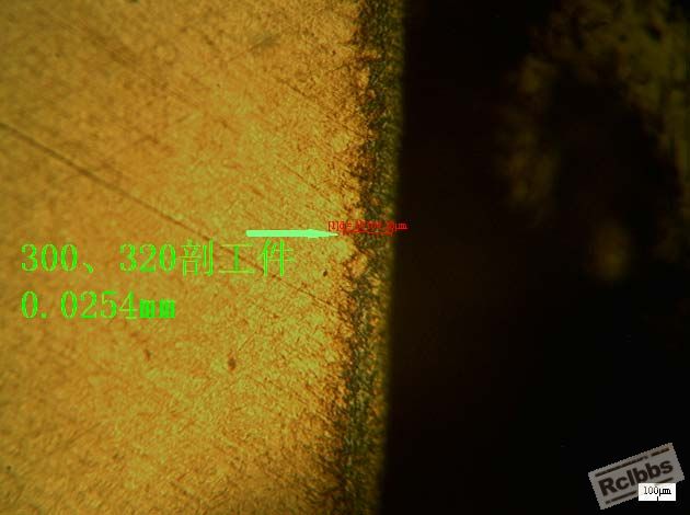

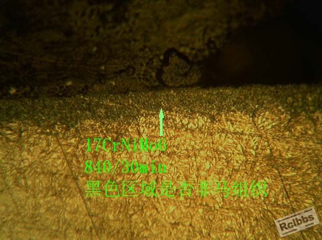

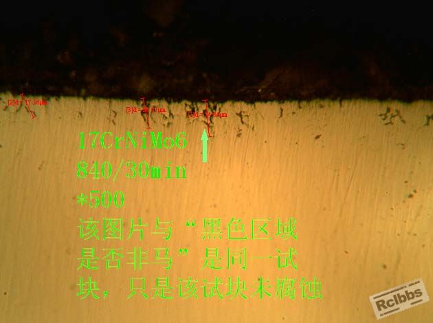

发表于 2012-2-4 15:09:48 | 显示全部楼层 |阅读模式

 楼主| 发表于 2012-2-4 16:45:44 | 显示全部楼层
杨工那些帖我已经看过,还想请各位在看看这个,帮助分析一下

 楼主| 发表于 2012-2-6 18:02:33 | 显示全部楼层
tuisi-xingsan 发表于 2012-2-5 20:12
设备、工艺最好说一下,特别是空气是否开的大了,碳势靠什么富化剂提供
天龙1000kG多用炉,工艺:强渗900/0.9C%/660min,扩散900/0.7C%/400min,淬火830/0.7c%/30min,氮甲醇渗碳,富化剂丙烷

谢谢您朋友我们正在检测甲醇的纯度,但是您还有其它的想法吗?请您谈谈!!!
发表于 2012-2-9 12:58:03 | 显示全部楼层
工艺原因,造成表面合金元素贫化严重!主要表现是渗碳碳势过低。还有不知载气的流量如何,纯度如何。
发表于 2012-2-10 09:23:23 | 显示全部楼层
碳势有点低吧,加0.1非马就会小很多
