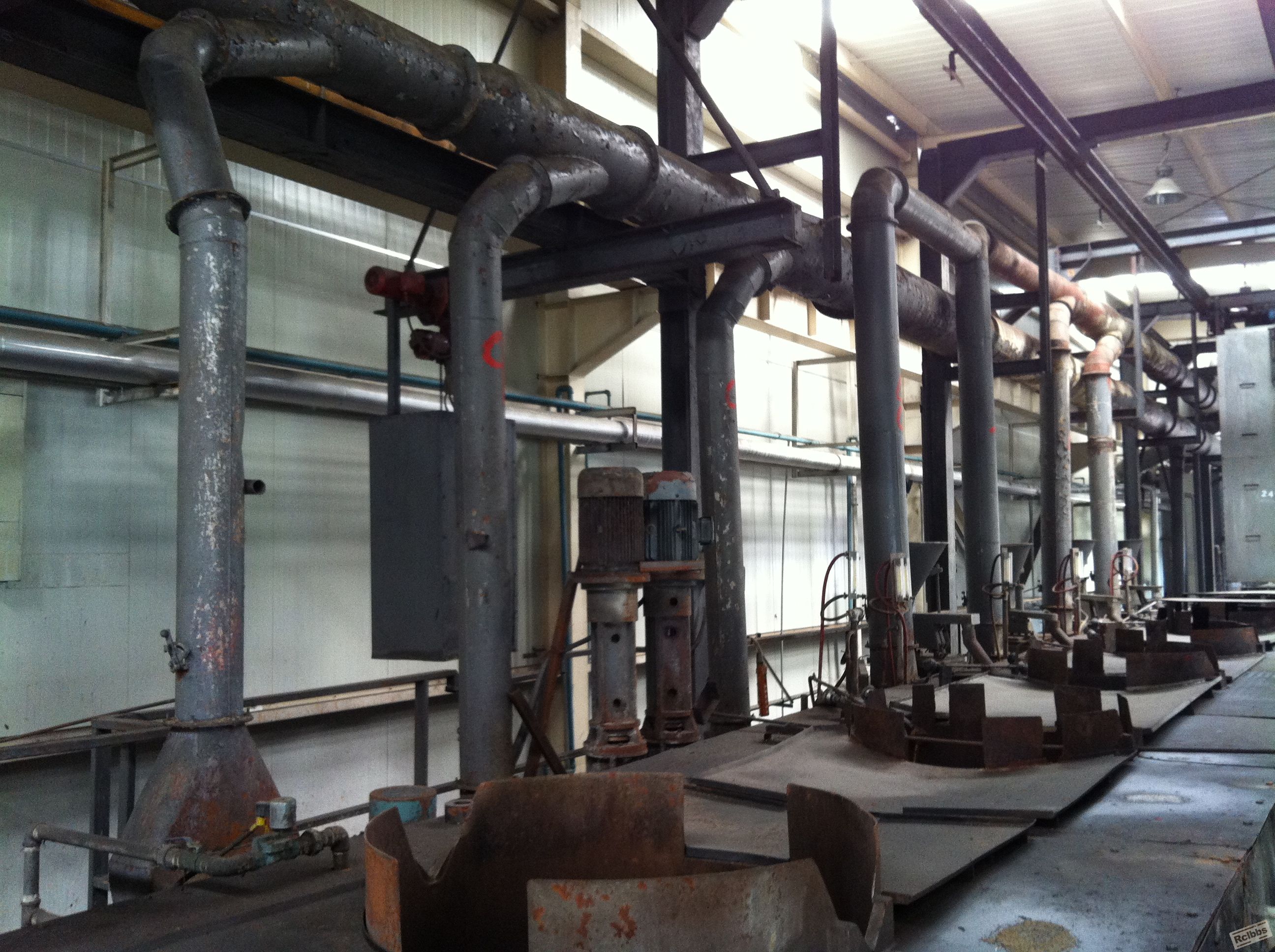

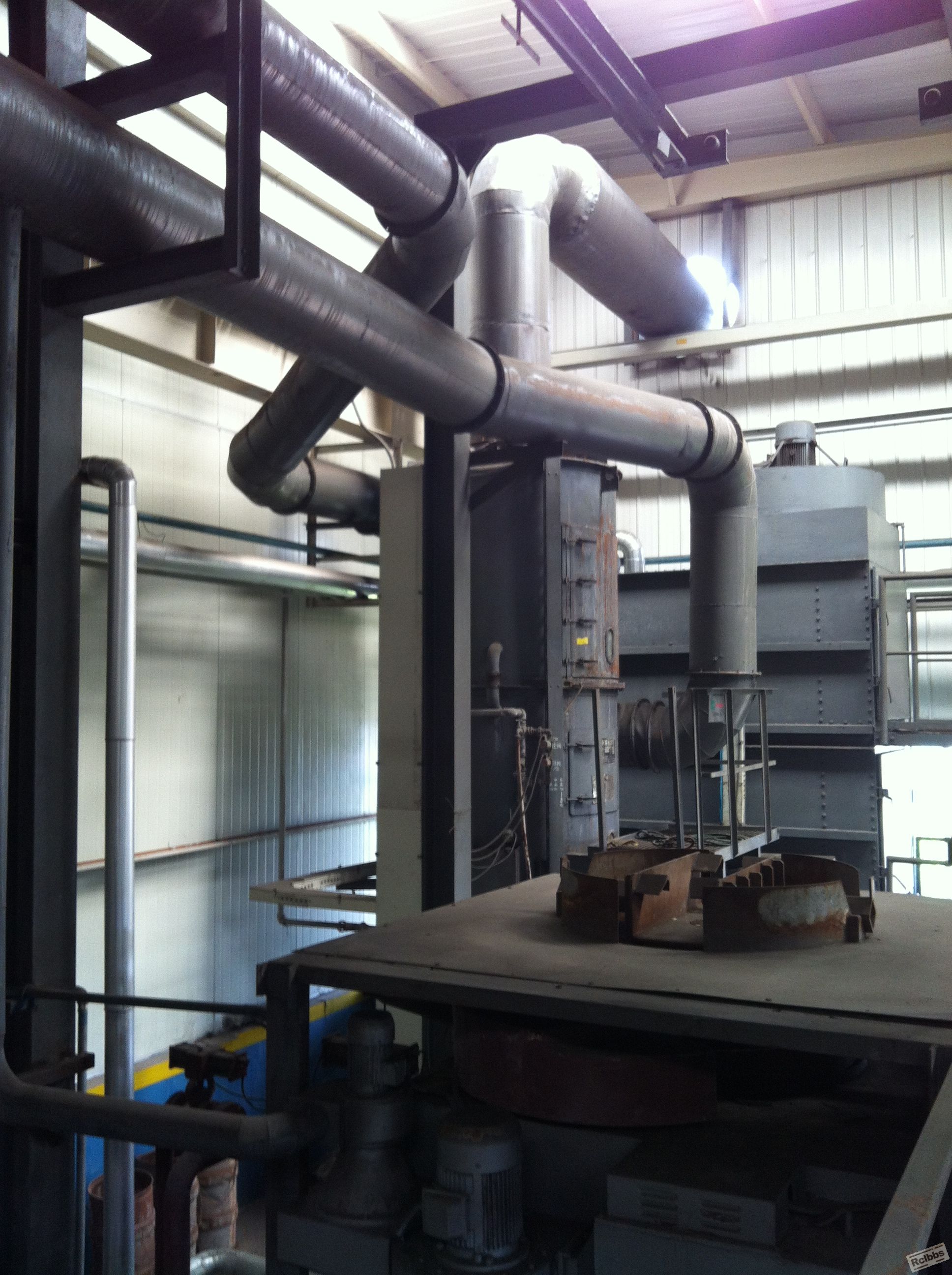

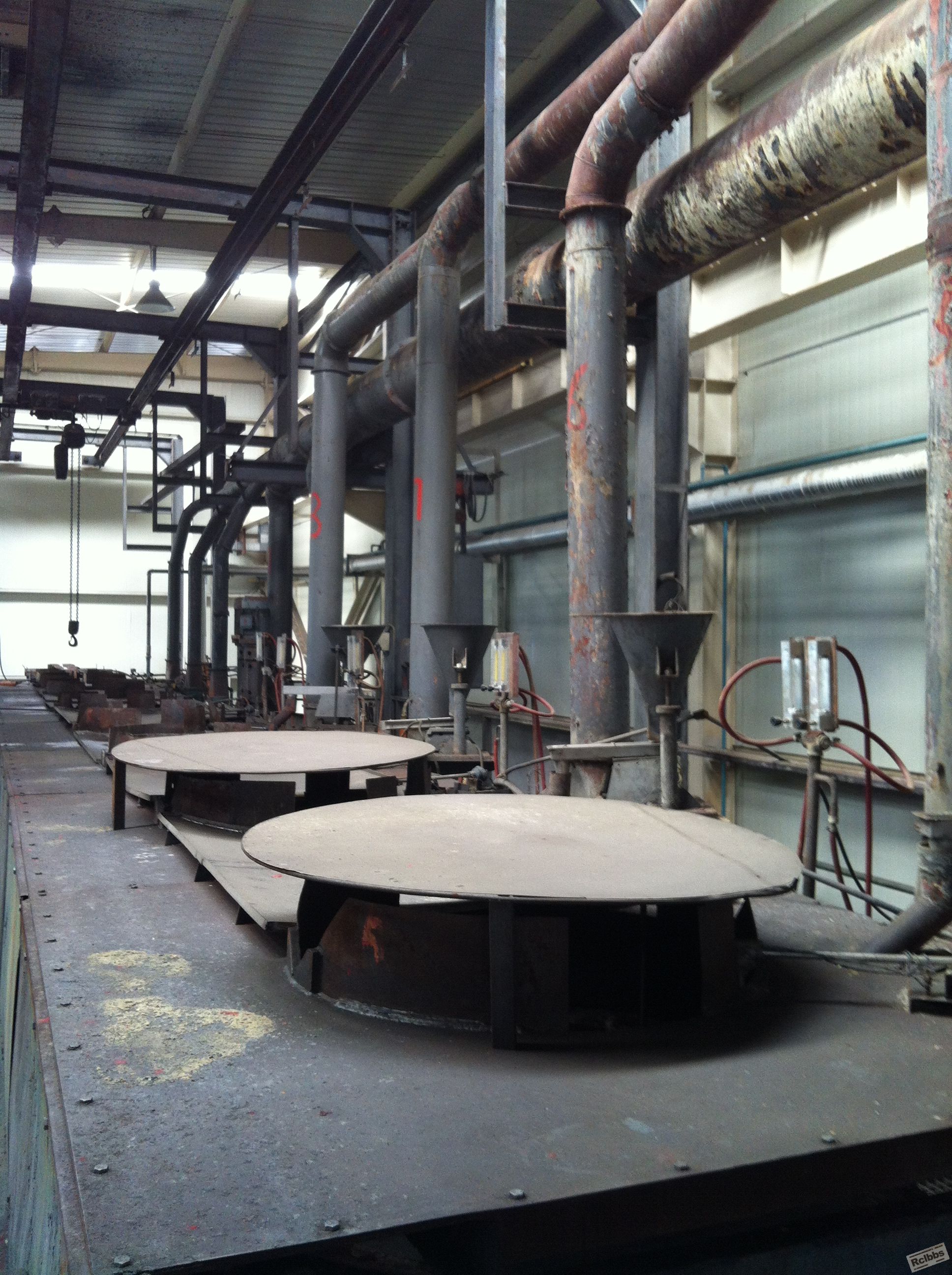

发表于 2012-5-17 13:39:28 | 显示全部楼层
近期到某公司,刚好有完整的液体氮化抽风装置,拍了几张图片供参考。
