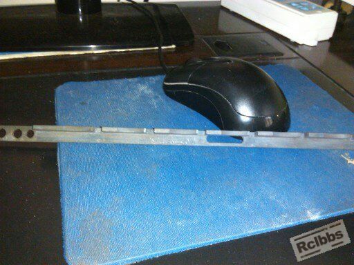

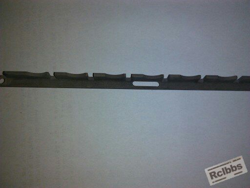

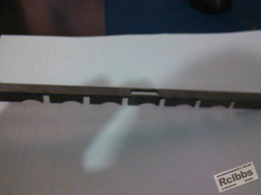

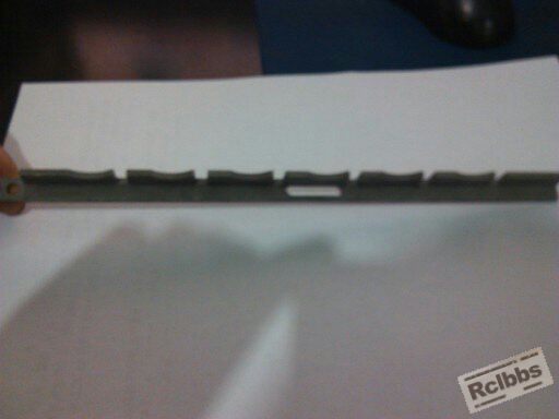

 楼主| 发表于 2012-2-8 17:57:38 | 显示全部楼层
1328694378874.jpg 1328694352464.jpg 1328694331235.jpg 1328693077857.jpg 就是中间有空的地方特别脆
签到天数: 911 天
发表于 2012-2-8 18:09:35 | 显示全部楼层
这个是什么产品?
签到天数: 60 天
 楼主| 发表于 2012-2-9 11:27:53 | 显示全部楼层
申兴一 发表于 2012-2-8 18:09
这个是什么产品?
是汽车高压油泵里面的拉杆 45#钢  要求白亮层深度0.01--0.03 表面硬度400HV1以上
