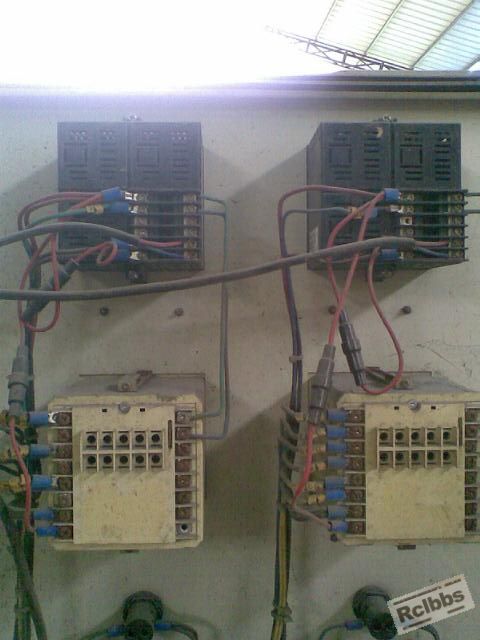

 楼主| 发表于 2012-2-8 09:57:13 | 显示全部楼层
Jasen 发表于 2012-2-8 09:42
要自动执行你说的功能,仪表接线和配置等可能需要做较大的改动,不清楚你的系统是怎么设计的,可以用下 ...
原来的接线是这样的:(见下图上面的表是PXR,下面的是TCW-32AZK3)。现在其中PXR表坏了,现在买了新的。不知道怎么设置。
发表于 2012-2-8 12:34:25 | 显示全部楼层
sfc 发表于 2012-2-8 09:57
原来的接线是这样的:(见下图上面的表是PXR,下面的是TCW-32AZK3)。现在其中PXR表坏了,现在买了新的。不 ...
仪表设置需要按电气原理图的设计要求配置,图片是看不到这些的。
看图片有二台仪表,如果都是用于控温的(可能是控制不同的加热区),可以按没换的仪表参数来设置新仪表。
