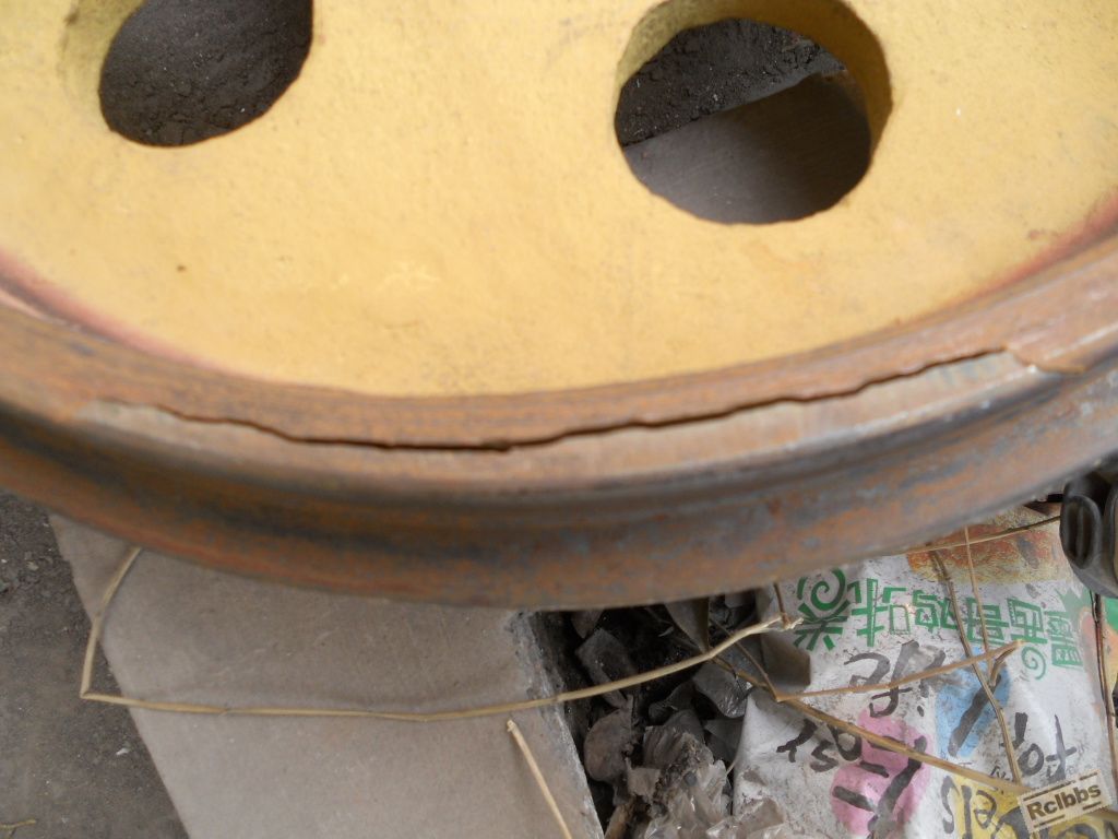

发表于 2012-7-7 12:57:05 | 显示全部楼层
看着像是引导轮,从两方面考虑吧:1、热处理工艺;2、前工序(应该是锻件吧)。LZ若只出现了一件这样的产品那就可以断定是前工序的问题,前工序找原因时,再考虑它的工艺和原材料。先看看断口的形貌,然后纵切试样看金相,位置应选在开裂和未开裂两个区观察,个人的观点

中频后掉边,可能什么原因?要做哪些分析确认
签到天数: 465 天
发表于 2012-2-6 17:27:12 | 显示全部楼层
先金相组织!
根据组织结果,再分析原因!
签到天数: 1167 天
发表于 2012-2-7 11:52:05 | 显示全部楼层
根据楼主提供的图片看,是尖角处淬火温度过高,冷却过快内应力集中导致的淬火裂纹!

52-58HRC,H大于4,R大于1.5

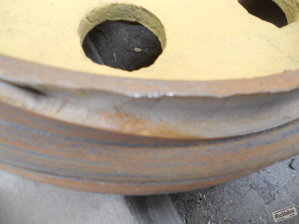

发表于 2012-2-8 14:23:45 | 显示全部楼层
   这个图片上的产品表面有一层较厚的附着物,建议楼主将工件表面进行喷砂处理后重新拍照上传。

发表于 2012-2-12 20:18:08 | 显示全部楼层
估计是过热了,或者过烧
简单点说,加热过了

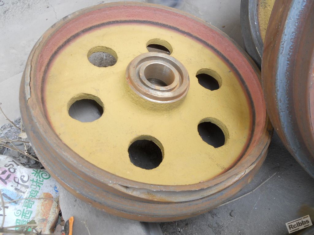

发表于 2012-2-12 21:42:45 | 显示全部楼层
这种车轮的热处理技术条件本身可能都存在一定问题,更别说好的实现方法了。最常见好用的就是火车轮的工艺,其他的工艺技术路线都不太理想。看你轮子的情况,应属于铸坯吧,可能材质包括50MnMo,35CrMnSi,42CrMo等。

发表于 2012-6-15 23:06:52 | 显示全部楼层
楼主感应器改进一下。在加工圆盘盖住法兰边缘就不会有开裂啦。这个是个简单的问题

发表于 2012-6-16 06:36:12 | 显示全部楼层
是尖角处淬火温度过高,冷却过快内应力集中导致的淬火裂纹!应该亚温淬火
签到天数: 84 天
发表于 2012-6-16 06:41:34 | 显示全部楼层
冷却过快内应力集中导致的淬火裂纹!

发表于 2012-7-2 09:58:44 | 显示全部楼层
你这是引导轮吧?断裂是由于感应器尺寸过宽(高),在边缘处的尖角效应造成淬火温度过高、淬硬层过深形成的。
