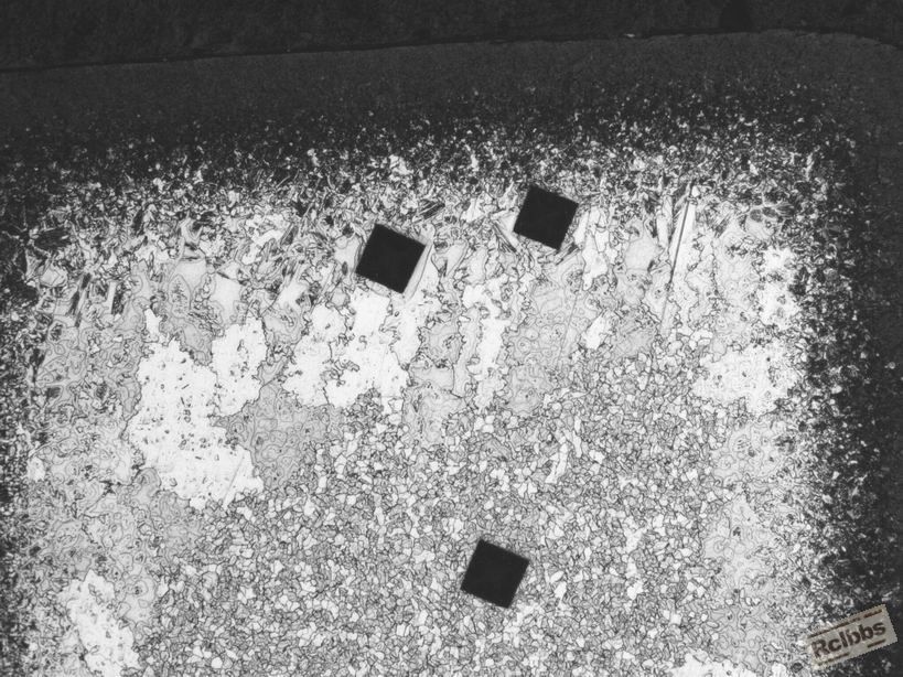

[求助] 渗碳热处理过渡层后金相不正常,望高手解答。

发表于 2012-2-7 13:41:16 | 显示全部楼层
是不是表面脱碳没去除干净

 楼主| 发表于 2012-2-7 13:59:58 | 显示全部楼层
这种材料本来的含碳量就只有0.01%,为什么会有这么大的晶粒产生呢?原材料热轧时会产生这种组织吗?
发表于 2012-2-7 19:09:58 | 显示全部楼层
原材料是否一定是热轧?有无可能冷轧或设备故障热轧变冷轧?原材料冷轧变形量是正好在临界变形量范围内,后道热处理可能会导致异常粗晶。
发表于 2012-2-7 20:37:01 | 显示全部楼层
我查了一下,SPHC这个含碳量是0.1多,我就说这个好像没有0.1一下还去渗碳的吧,组织应力该多大
看下预处理冷速是否足够,原材料轧后冷却不当,原材料成分偏析等等。
个人见解,也许不对~

 楼主| 发表于 2012-2-8 13:20:57 | 显示全部楼层

原材料是否一定是热轧?有无可能冷轧或设备故障热轧变冷轧?原材料冷轧变形量是正好在临界变形量范围内,后 ...
原材料现在查不到了!我现在有一疑点就是假设是热处理过热造成的,那表面的马氏体也应该粗大呀!

 楼主| 发表于 2012-2-8 13:24:53 | 显示全部楼层

也就是说原材料有问题的可能性比较大!

发表于 2012-2-8 13:52:12 | 显示全部楼层
应该是铁素体析出
这种材料里面是铁素体未溶,次表面为析出铁素体,最表面是回火马氏体

发表于 2012-2-8 14:25:29 | 显示全部楼层
未完全去除脱碳层后渗碳的结果,看工件形状和原材料没有关系,冷镦螺母的六角头剖面经常能看到类似的形态,由于你的工件没有整体形状剖面图,所以此件不排除两种可能性:
1.工件原材(线材)退火或正火过程产生脱碳未补偿而遗留;
2.工件在变形工序中由于变形量过大,局部区域落入临界变形区内,晶粒迅速长大;
gtn1314 + 10 感谢支持!

发表于 2012-2-8 16:40:31 | 显示全部楼层
楼主,过渡区有铁素体型魏氏组织,  另外楼主我想问你你的腐蚀剂是什么? 那个大块的组织很有可能是你没有腐蚀出来。。。。我觉得很有可能是你的腐蚀剂浓度偏低,导致马氏体没有腐蚀出来~~

发表于 2012-2-8 19:17:05 | 显示全部楼层
从图片上看是属于脱碳组织造成,或许是正火没正好,造成脱碳,且组织粗大。属不正常组织。淬火后应是低碳马氏体。也许是低温淬火,造成铁素体析出。
请楼主提供零件的机加工工艺过程,和热处理工艺过程。
这种钢比较软,热前机加工时的冷变形会造成表层晶粒异常长大现象,可以重点考虑。可能的因素有开平、碾压、折弯、锤击,甚至是简单的划伤、穿铁掌皮鞋的胖子在上面走过......

 楼主| 发表于 2012-2-9 18:08:58 | 显示全部楼层

硬度有打过啊!异常组织与芯部硬度都是HV105-115之间!

 楼主| 发表于 2012-2-9 18:14:53 | 显示全部楼层

原材料为SPHC(热轧板),热处理工艺为:网带炉生产,渗碳温度为900℃,保温时间65-70分钟,淬油,回火温度是200℃,保温60分钟。

发表于 2012-2-9 18:53:54 | 显示全部楼层
做了实验,但但淬火都会很粗大。产品很脆。

是盒装的热轧板还是卷板?没有经过加工直接整张进入网带炉里渗碳的?
