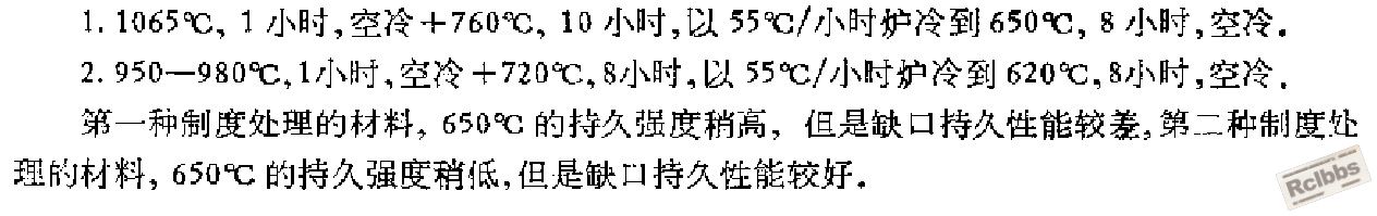

这是一种镍基耐高温钢,但对其热处理及力学性能本人不是很清楚,请高手指点.

你没有列具体材料成分,我不太清楚这个牌号的具体成分,先猜一个是inconel718,如果是可以参考下述资料进行热处理:
