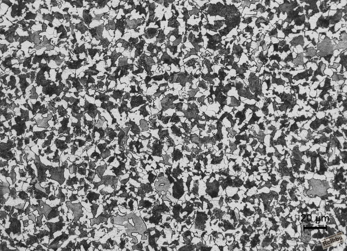

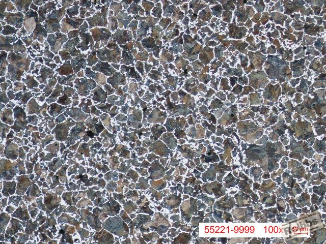

一直对晶粒度评定有困惑。不知道该怎么评定,还望高人指点。
1.如果是下图这样的情况,该怎么评级? 最后结果是按 比如:6级70%,3级30% 下结论吗?(这样的组织算混晶吗?)

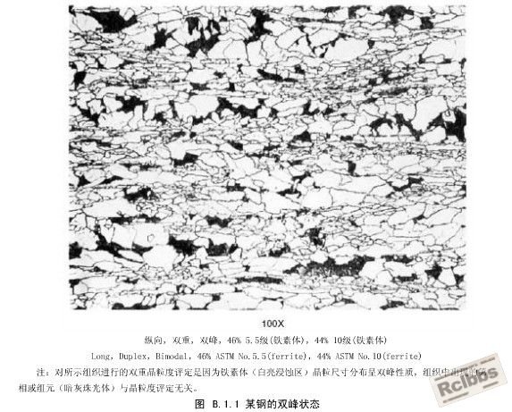

2.如果是下图这样的情况(图片借用leomet老师的照片),这个知道直接可以按照晶界铁素体给出级别数。但若果晶界只是块状的铁素体,并不是连在一起的一个整体,或那么完整,还可以这样评级吗?或者是按照第一种情况给出各占的比例数?

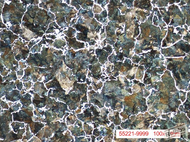

3,对于下图这样的组织,直接可以给出平均晶粒度,这个照着标准好做。

第一种  第三种 我也是这么做的 第二种没遇见过

1、假如粗的为6级、细的为8级,我们评为8~6级;
2、铁素体在晶界上呈断续分布,只要这些铁素体能勾勒出晶界,仍可按此进行评级。
这三张照片评的都是奥氏体晶粒度。
供参考。

3张照片都是铁素体和珠光体的组织。珠光体不能用来评晶粒度,只能用铁素体。ASTM E1181教你如何处理这种情况。用人工法或图像分析软件测铁素体晶粒度,然后注明铁素体的面积%。珠光体没有晶界可言,所以无法测晶粒度。
不同意MYG的观点,这3张都是铁素体晶粒度,不是奥氏体晶粒度。奥氏体不可能有这些形状的。在奥氏体形成的温度,晶界应力会降到最小,组织比较平衡,晶粒大都是比较钝角圆的。奥氏体不锈钢晶粒就是个好例子。普通碳钢,合金钢在热处理相变后,有时铁素体象奥氏体,有时不像(比如这3图)。真正奥氏体晶粒度是氧化法或渗碳法来做出的。

请教:以图2为例,你怎样来评铁素体晶粒度?

E1181看了下,对于珠光体和铁素体的混晶来说,好像也是把珠光体当做晶粒来看,给出一个级别数。好像只要级别差大于3级的,都分别给出相应部分的级别。
对于图片2 来说,铁素体网此时勾勒的不是奥氏体晶粒吗?
发表于 2012-2-8 16:34:48 | 显示全部楼层
楼主,第二张组织有点过热哦  有点魏氏组织的倾向  不过很轻微

回过头再看一遍,第2图应该是先共析铁素体和珠光体,所以把铁素体当晶界来看,从而得到奥氏体晶粒度。
不好意思,错怪了。

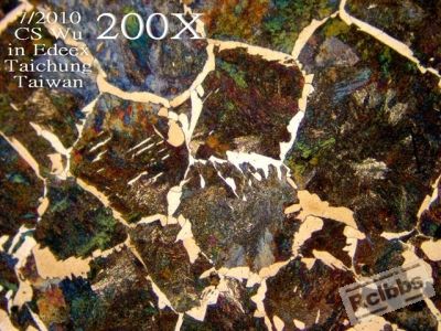

1。对于图片3来说,如果用截点法测晶粒度,是只计算截得白色区域的截点数吗?
E1181和E112,看不太明白,好像只是评定铁素体和奥氏体的晶粒度。那对于混晶,指的也是前面两种晶粒的评定吗?
图4

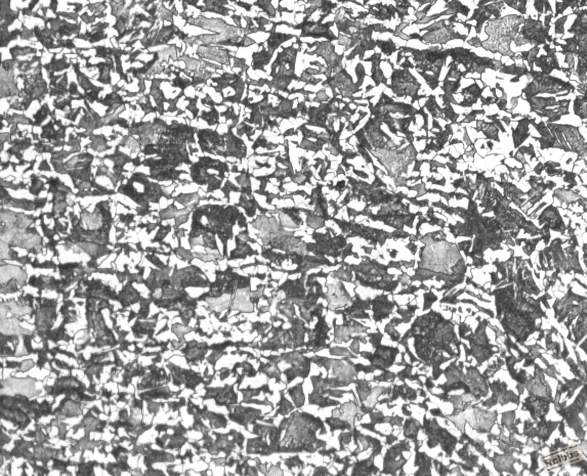

2。如果按计算F或A的晶粒评级,下图5可以进行F的评级,应该不算混晶了 对吗?或者应该如果评级,让指点。
图5

图4只可评铁素体晶粒,其中的珠光体可看作一个晶粒,有的图像分析软件称之为黑晶粒。
图5可根据晶界上的网状铁素体评奥氏体晶粒度。

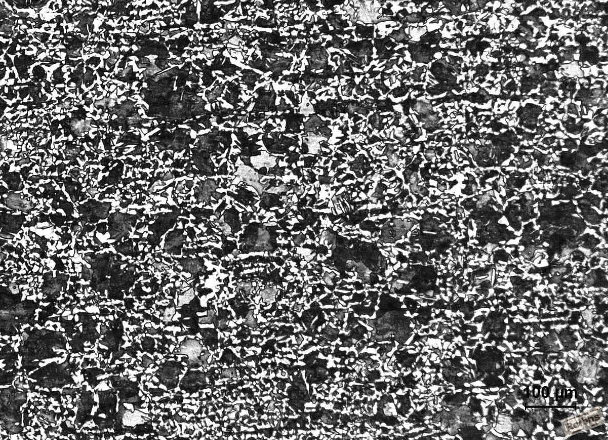

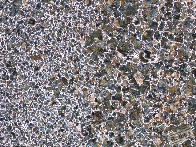

我有一组照片,在统一张图片上有两种不同大小的网状铁素体,看看如何评定晶粒度
100x
100x
100x
100x
50x
50x
发表于 2012-7-11 09:17:16 | 显示全部楼层
更正:第二张图是细的网状铁素体,第三张图是粗的网状铁素体。请各位高手指点一二。谢谢!
发表于 2012-7-14 11:21:51 | 显示全部楼层
1楼的照片铁素体不成网,做的不成功,
