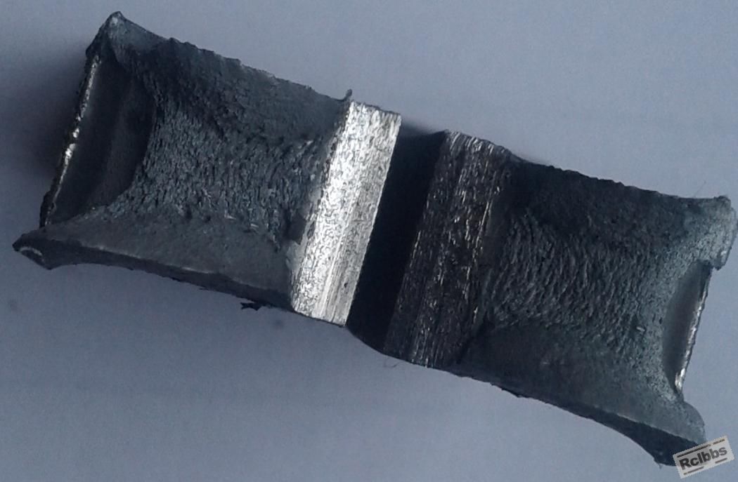

45钢,调质,KV2=46J

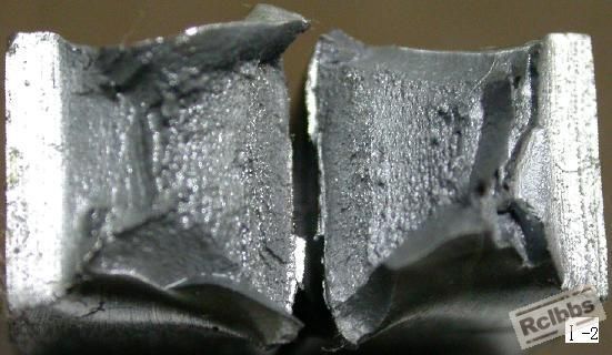

[低碳合金钢焊评,KV2=234J

发表于 2012-2-8 08:59:48 | 显示全部楼层
   惭愧,我只看到断口组织粗大。

发表于 2012-2-8 11:23:20 | 显示全部楼层
MYG 发表于 2012-2-8 11:19
我认为:下图——低碳合金钢焊评,KV2=234J——的组织不会粗大。
   惭愧!不知道“低碳合金钢焊评”的具体含义和工艺细节,所以,上面的回帖只是看到的一种表象。

发表于 2012-2-8 11:26:24 | 显示全部楼层
我们以前用磁粉做焊评的,不知是不是一个意思。
发表于 2012-2-8 12:59:11 | 显示全部楼层
除了断口晶粒粗大以外,楼主有条件的话不妨电镜断口扫描,看看是怎样的断口现象
签到天数: 299 天
 楼主| 发表于 2012-2-8 21:14:58 | 显示全部楼层
杨工,这是一个低碳合金钢铸件的焊评冲击试样,是为了保证铸件缺陷焊补处的性能要求而进行的冲击试验。本体是相当于ZG20MnSi,焊条牌号是J506,本体试板按照工艺要求正火+回火,焊后整体退火,先检测焊缝、热影响区硬度,并根据标准要求截取拉伸、冲击、弯曲等试样,这几项均符合要求之后才能确认焊接工艺合格,之为焊接工艺评定。班门弄斧,还望见谅!

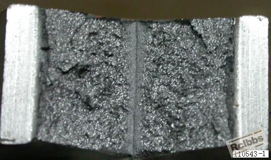

 楼主| 发表于 2012-2-8 21:18:50 | 显示全部楼层
34CrNi3Mo,调质,KU2=135J

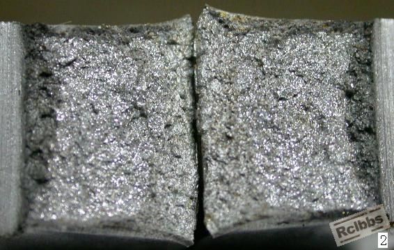

 楼主| 发表于 2012-2-8 21:23:21 | 显示全部楼层
ZG20Mn2,正火+回火,-20℃,KV2=42J
发表于 2012-4-27 09:04:47 | 显示全部楼层
正回火工艺能否分享一下。
冲击值很高,有什么诀窍吗?
签到天数: 34 天
发表于 2012-4-27 12:05:04 | 显示全部楼层
尚贺军 发表于 2012-4-27 11:49
解理断口属于微观层面的吧
宏观上局部非常平坦细密,当然解理状花样只能在电镜下能看到。

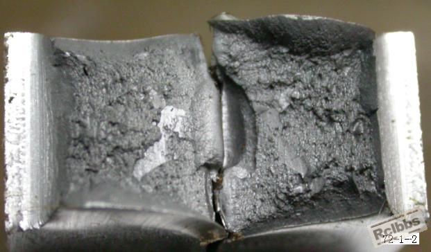

发表于 2012-4-27 12:26:05 | 显示全部楼层
刚用手机拍摄的34CrMo4正常调质断口图片,不是太清晰,凑合着看。
断口
断口

发表于 2012-4-27 11:41:12 | 显示全部楼层
尚贺军 发表于 2012-4-27 11:07
还请明示,谢谢!
该断口为石状断口,45钢正常调质后进行冲击应为解理状断口,断口较为细密平坦,而该断口组织粗大,不知是否有金相照片?

 楼主| 发表于 2012-4-27 11:49:17 | 显示全部楼层
z051443019 发表于 2012-4-27 11:41
该断口为石状断口,45钢正常调质后进行冲击应为解理状断口,断口较为细密平坦,而该断口组织粗大,不知是 ...
解理断口属于微观层面的吧

z051443019 发表于 2012-4-27 10:23
第一个断口明显有过热的迹象
还请明示,谢谢! :)
签到天数: 34 天
发表于 2012-4-27 10:23:50 | 显示全部楼层
第一个断口明显有过热的迹象

发表于 2012-9-24 09:34:22 | 显示全部楼层
用肉眼能分辨出冲击断口中哪一区域是韧性还是脆性断口么?我们公司刚配置了一台冲击式样分析仪,来测算断口韧性断面百分比,但是具体哪一部分是韧性,哪一部分是脆性还是要人工划出.
