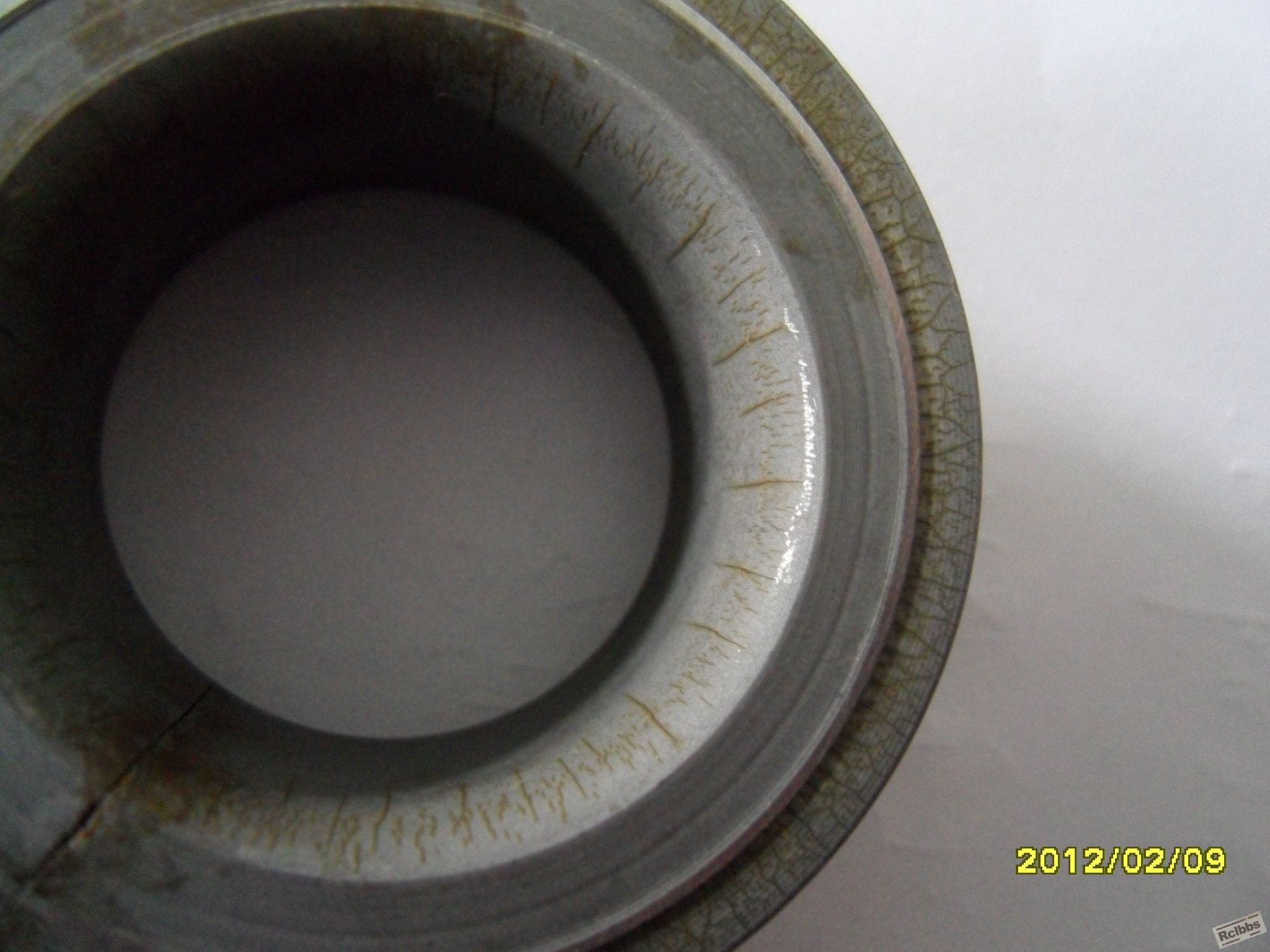

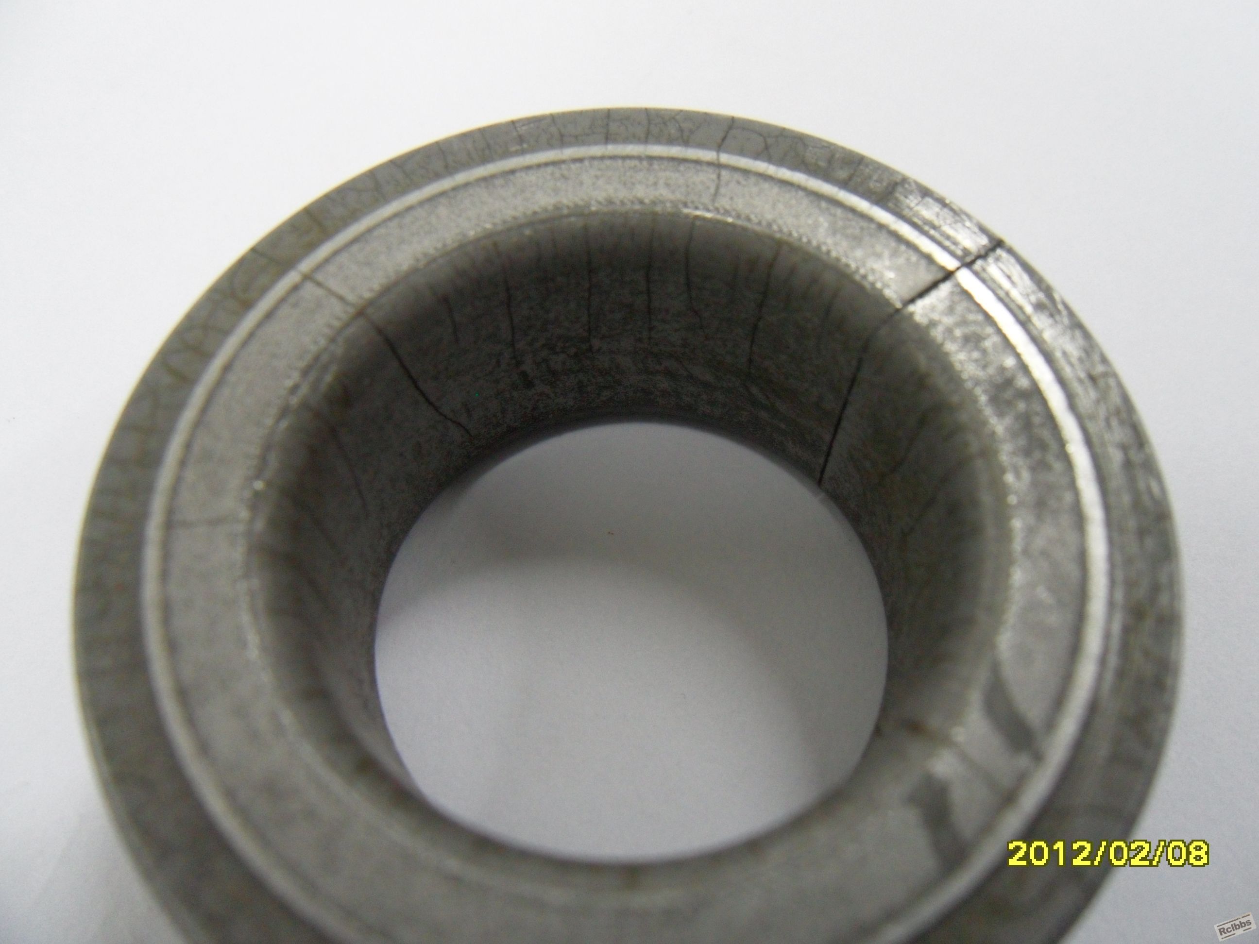

希望各位老师指点。
表面100-1
表面100-1
表面200
表面200
表面100
表面100
裂纹延伸
裂纹延伸

球化退货(火)等工艺漏没漏不得而知
到我公司的产品是车削后的
产品淬火、端面研磨后发生的裂纹
前后批次的产品都没有问题
排除淬火油水分问题
怀疑研磨时发生的问题
发表于 2012-2-9 08:30:04 | 显示全部楼层
能说一下热处理具体工艺吗?
 楼主| 发表于 2012-2-9 08:51:54 | 显示全部楼层
多用炉,860度 60分钟(升温时间不含),碳势0.6,高温淬火油110度,回火170度。
端面研磨后发生裂纹。裂纹从端面一侧向另一侧延伸。

发表于 2012-2-9 13:18:55 | 显示全部楼层
GCr15钢研磨时容易发生龟裂,减少进给量试试

华海 发表于 2012-2-9 10:03
应该是研磨后发生的裂纹!
希望是研磨线问题
因为没有研磨前的料
我们现在想把研磨前镶嵌的试块酸洗一下

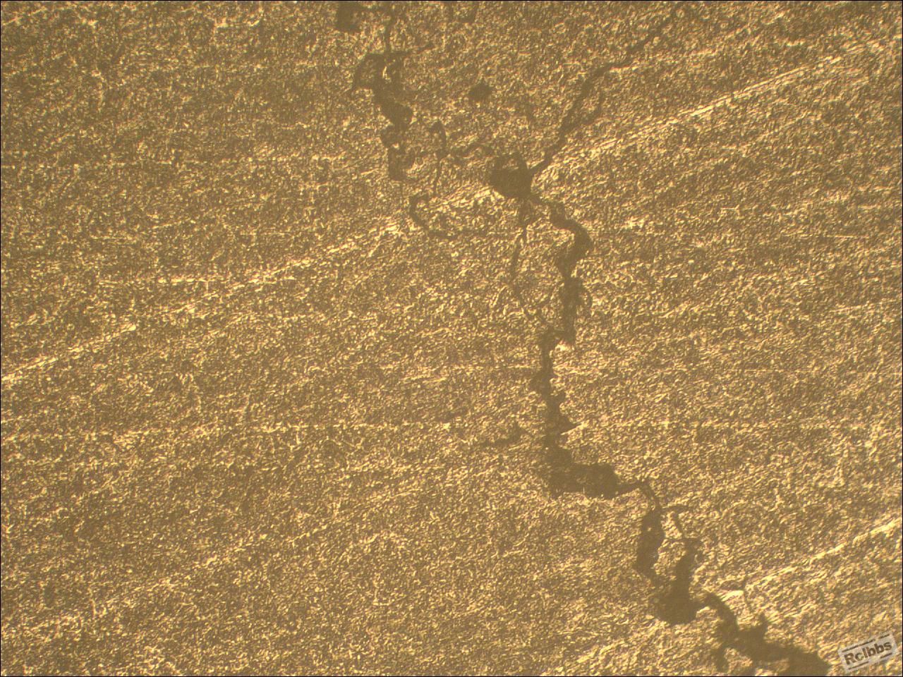

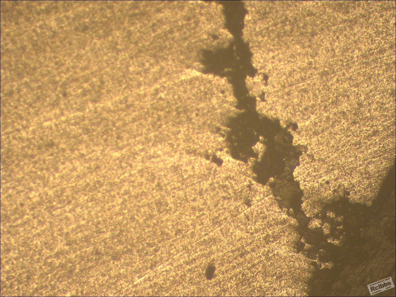

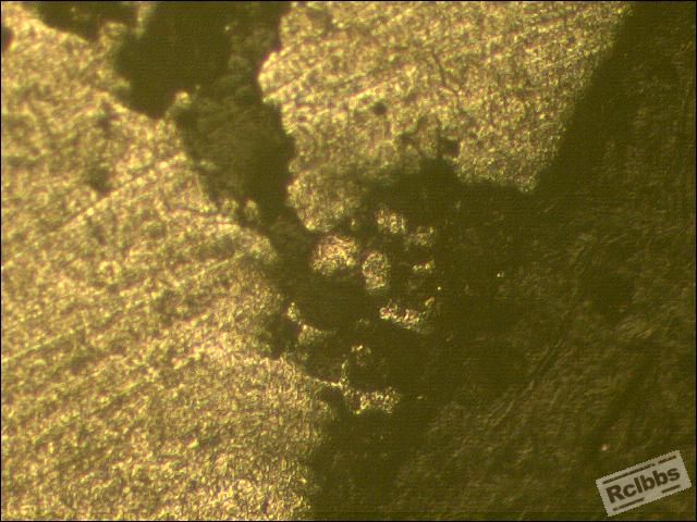

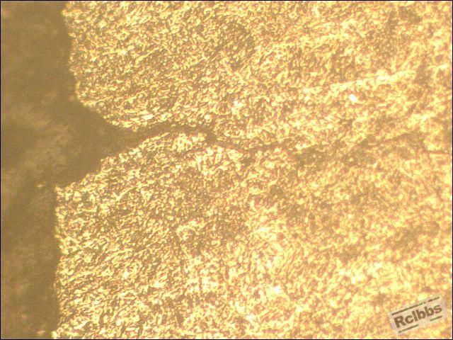

 楼主| 发表于 2012-2-9 19:23:20 | 显示全部楼层
microsoft 发表于 2012-2-9 10:57
先发个金相图片上来看看!
金相图已上传,麻烦老师帮我看看

xinchangzhengxi 发表于 2012-2-9 11:02
应该是与材料有关。因为前后批次均未发生问题。
听说这批料车削时不使用切削液
 楼主| 发表于 2012-2-9 19:27:42 | 显示全部楼层
zHANG_999567 发表于 2012-2-9 12:54
开裂最严重的那个位置打开看看断口,找出裂纹源。硬度、马氏体组织、表面脱碳分析一下。然后再来分析原因。
酸洗过的,断口无法判断。
洛氏硬度 60
金相不好,组织您帮我看看
表面有脱碳

 楼主| 发表于 2012-2-9 19:31:53 | 显示全部楼层
时间长,现在研磨进给量无法确认。
08年出现过一回类似现象
