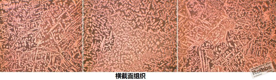

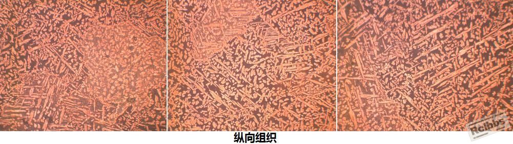

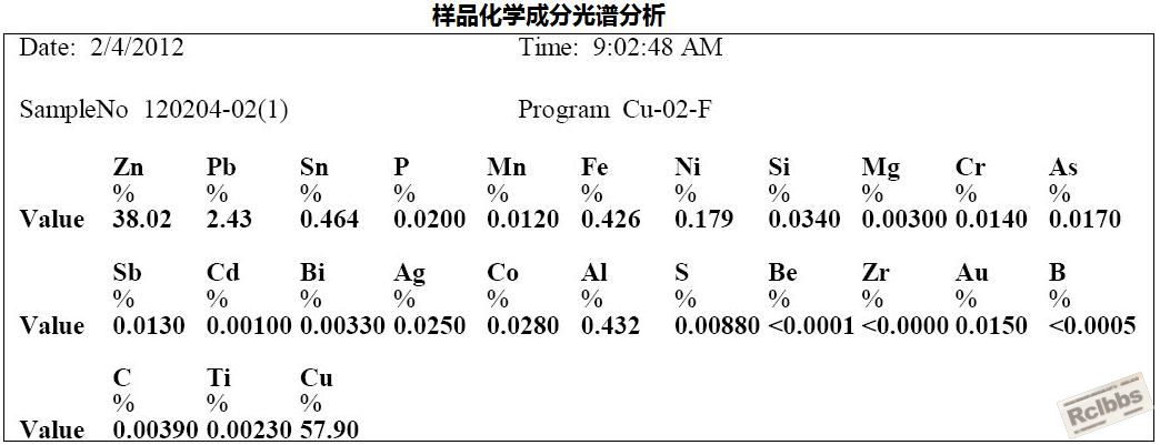

我公司最近一批普通铅黄铜棒,规格HPb59-1 Φ16mm。下料时发现难切削,有粘刀现象。下面是此批材料的化学成分及组织形貌。请高手帮忙从组织上对难切削问题进行理论分析。
下面金相图谱中这类组织是偏析现象么?
现在我公司作很多组织分析的东西,也没有懂一点的师傅。只有我是学热处理毕业的,但毕业好多年了,都忘差不多啦,现在分析器这些东西来实在是很吃力!
恳请赐教!!!拜谢!!!

黄铜软   切削的时候  刀要快    速度也要快
发表于 2012-8-22 21:46:02 | 显示全部楼层
黄铜棒HPb59-1,你们选用什么状态的?看金相好象变形程度不大,估计是低硬状态的,黄铜棒粘刀主要改善切削参数,减少吃刀量,提高转速,及时将切削下来的金属丝用钩子钩走。
