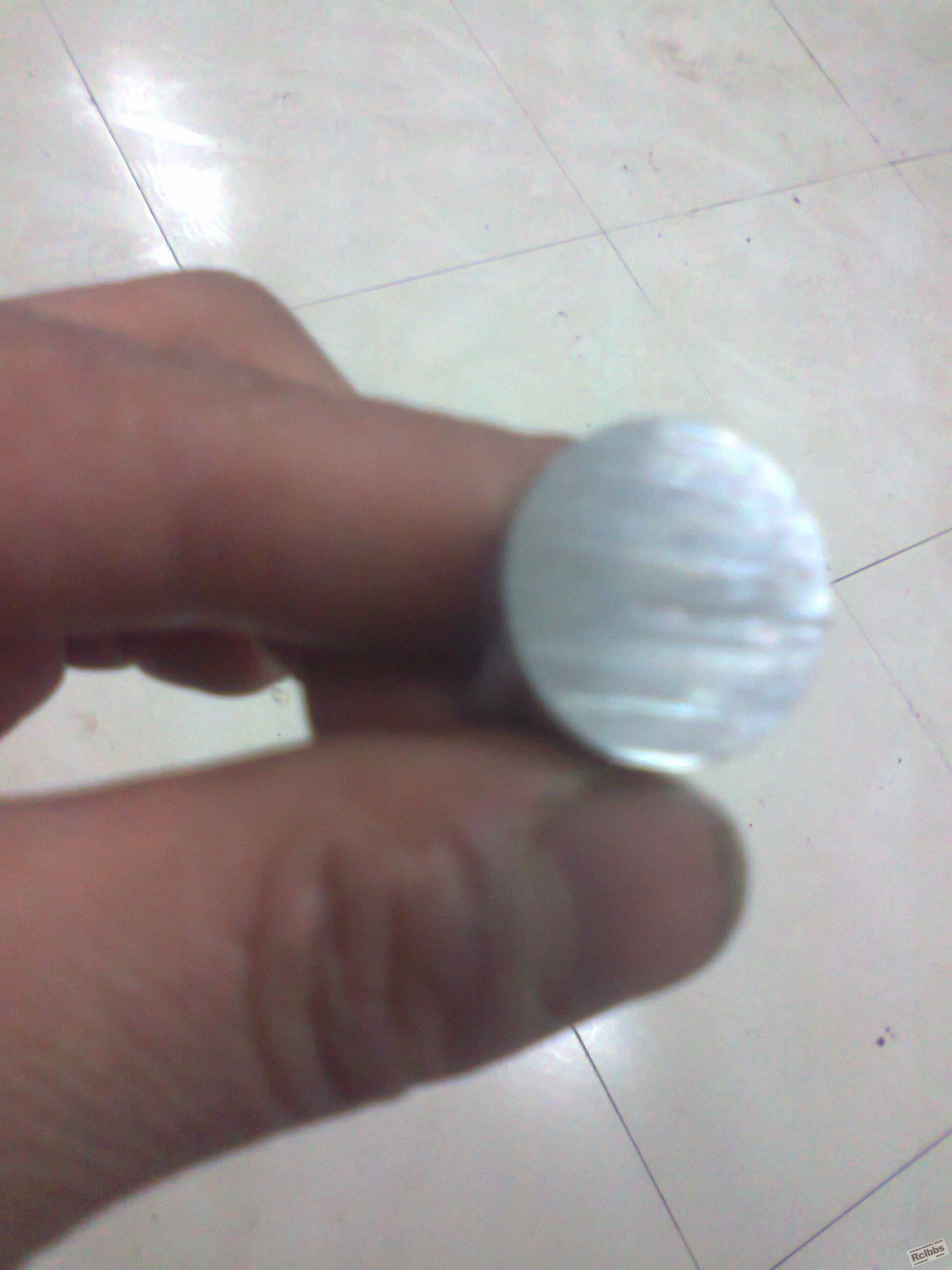

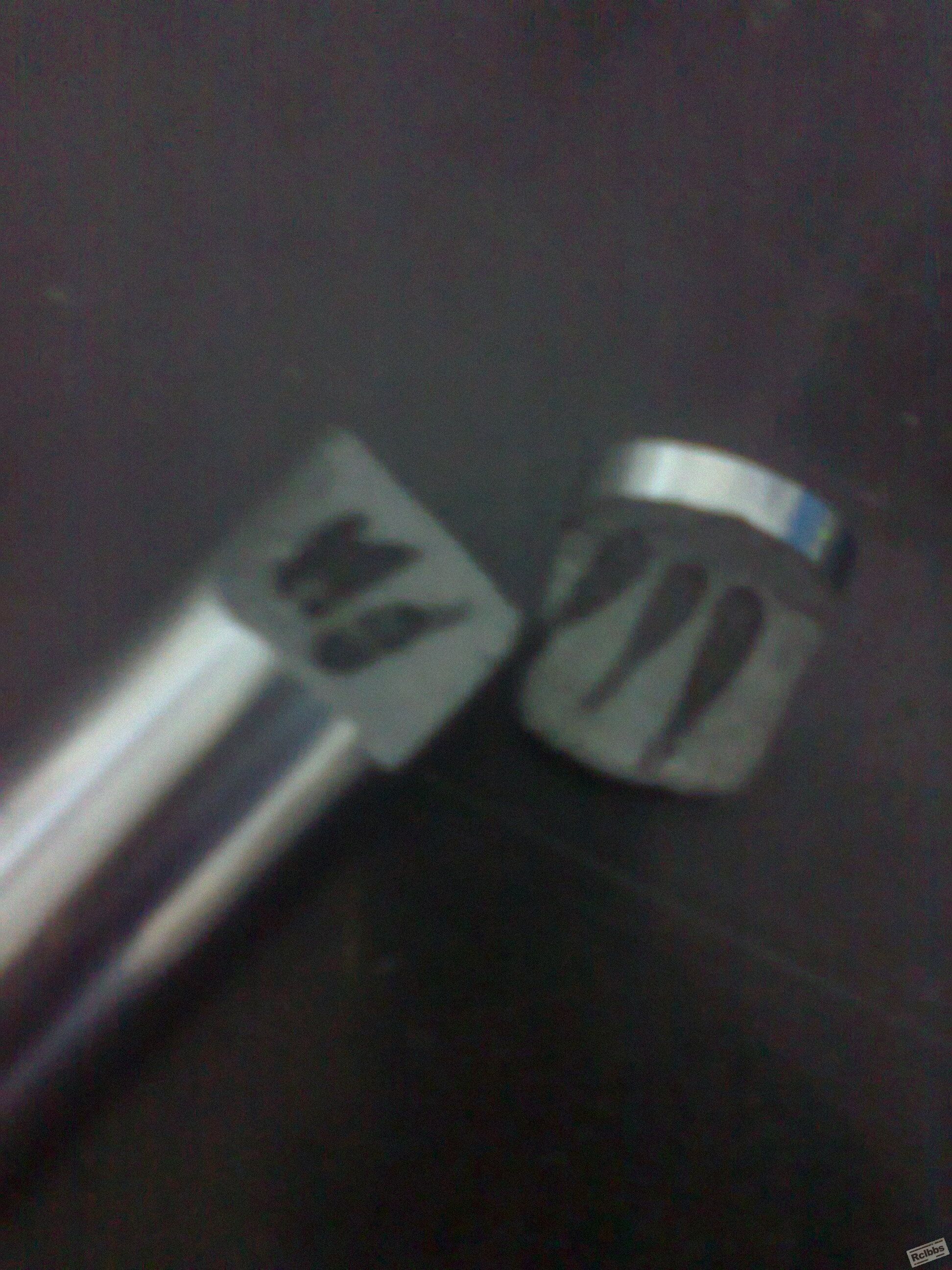

照片0210.jpg 照片0209.jpg 照片0208.jpg 照片0207.jpg 45#高频你们看吧

可以用硝酸酒精腐蚀一下切面,能大约现实淬硬层深度;仅仅看这几张图片,实在看不出什么.
 楼主| 发表于 2012-2-9 07:18:29 | 显示全部楼层

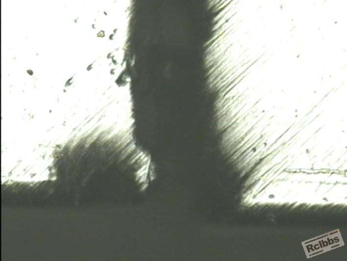

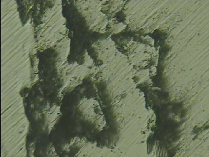

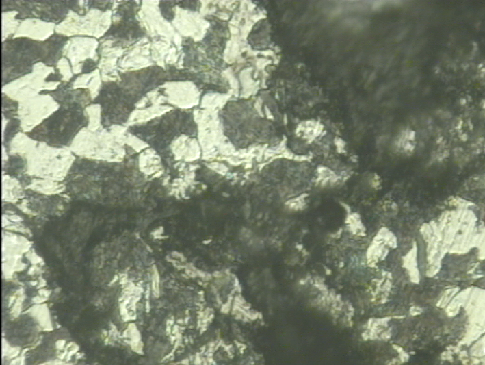

3、4两张图明显可以看到那些黑色的是杂质

感觉图片有些模糊,那黑色的不是楼主用笔画的吗?

那些黑斑的可能是氧化色或污染,钢中杂质的形态一般不会这么规整。

    我有必要画吗?职业道德不要了?   是真的,我是手机拍的照片,我初步估计夹杂物为硫化锰。

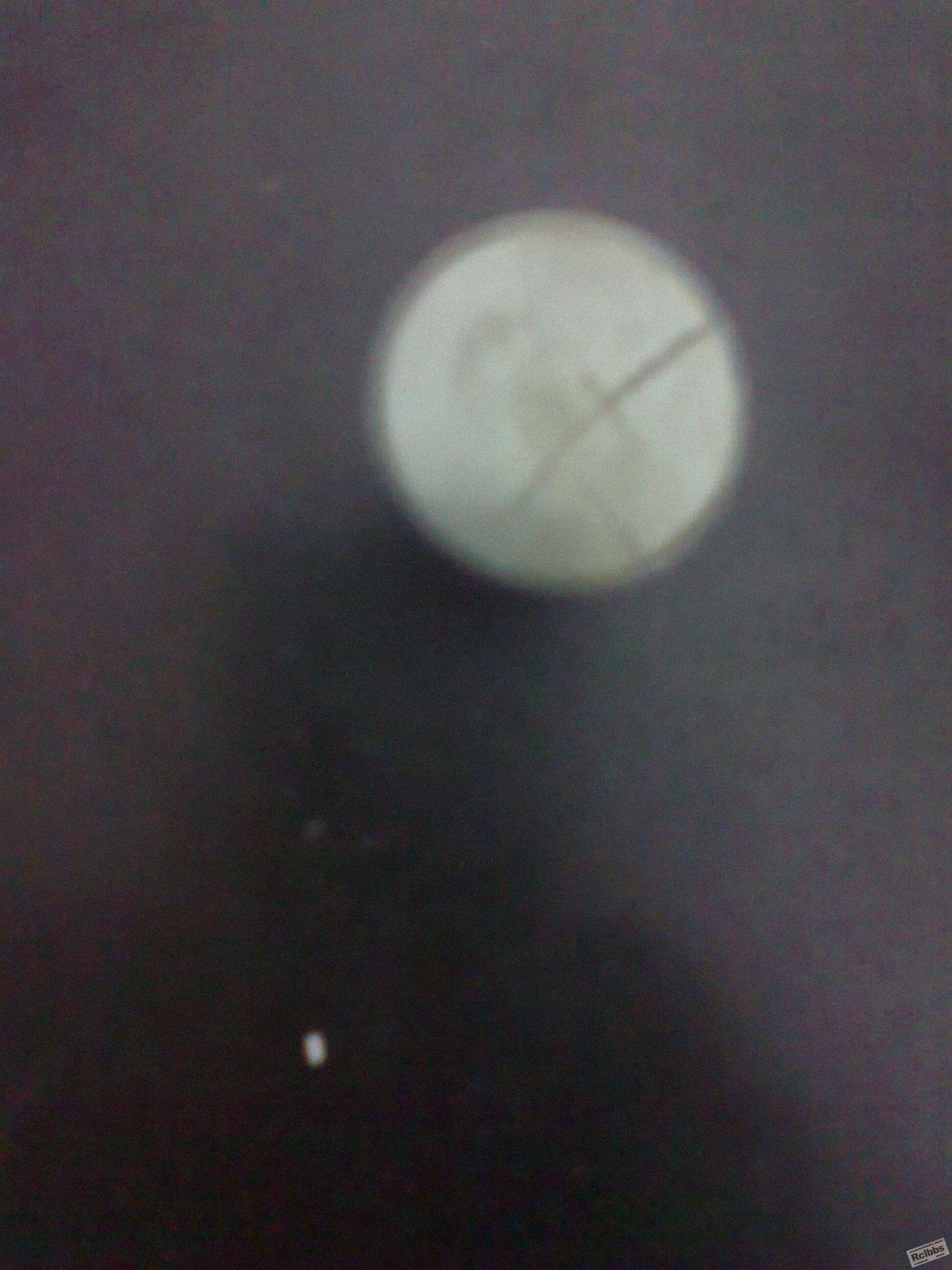

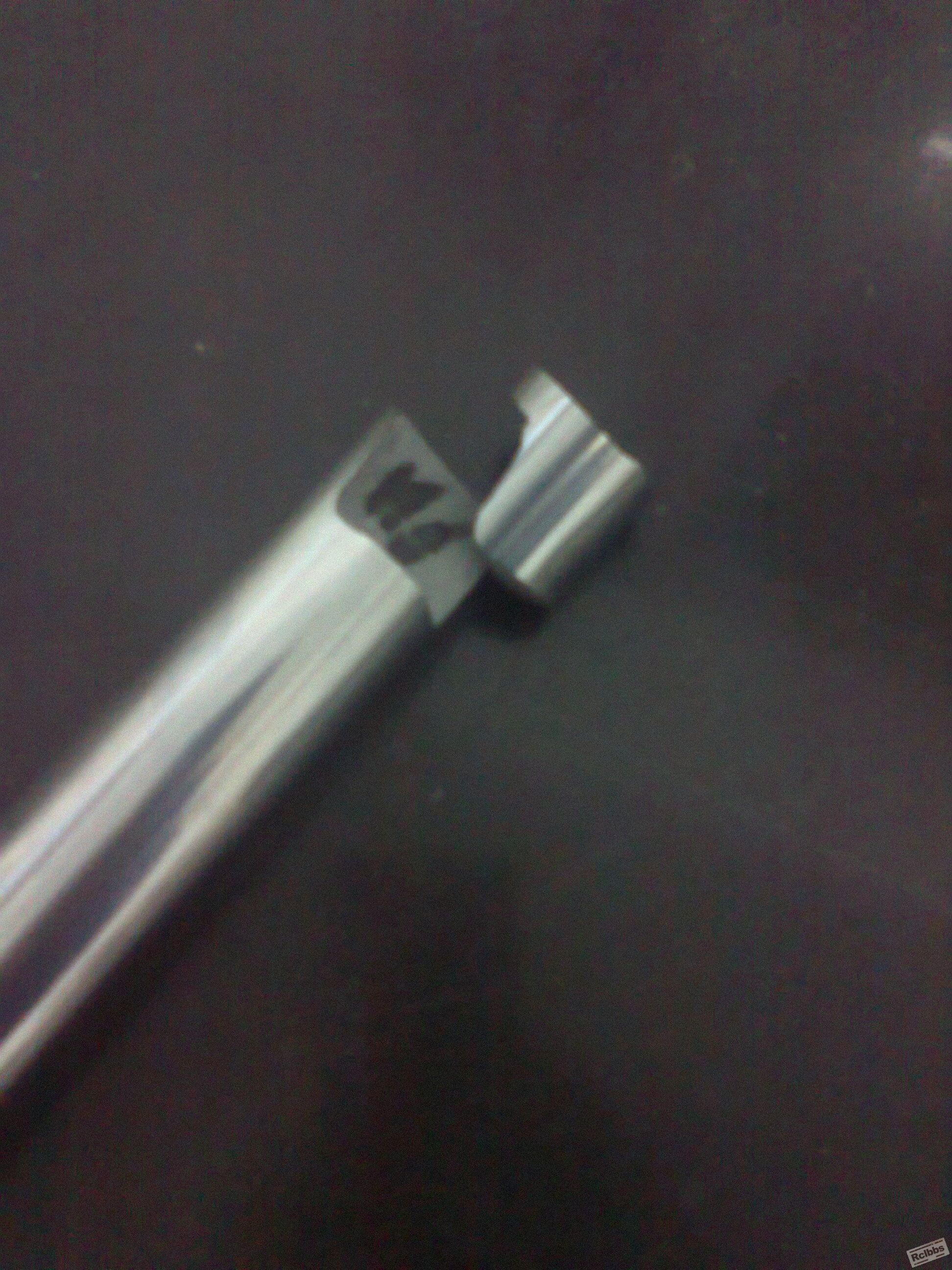

最后一张图是我画出裂开的范围,手机拍的看不怎么清楚

不大可能有这么大的硫化锰夹杂物吧!

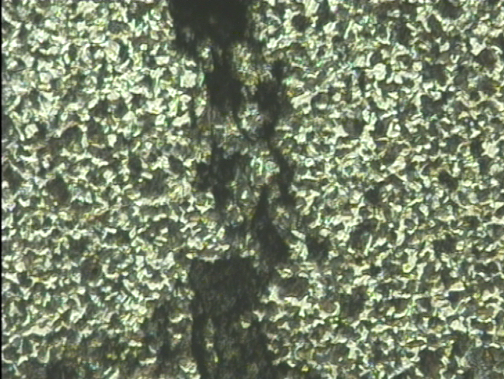

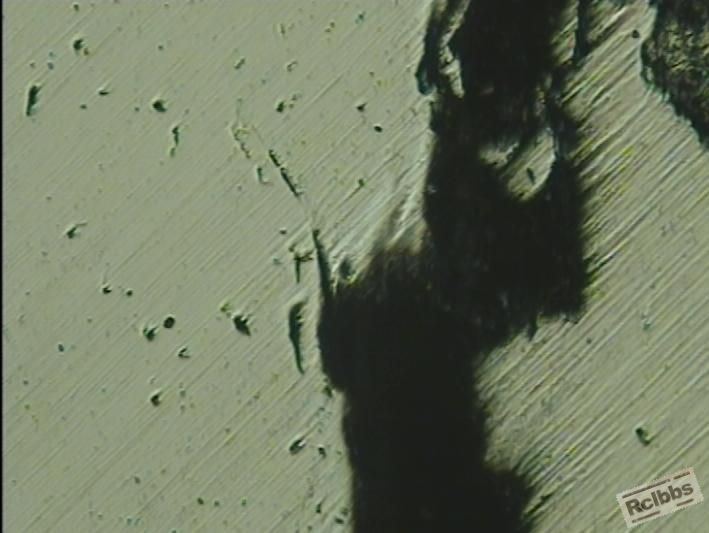

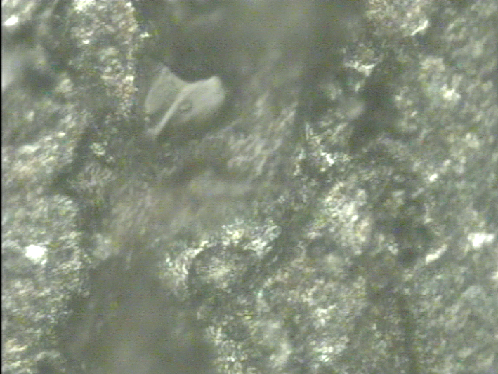

磨的是哪一个面?
制样和照片质量差了些!

从照片上看起来像是裂纹呀!
发表于 2012-4-2 20:09:43 | 显示全部楼层
第一张应该是光样100倍,第二张大概是100腐蚀了的,第三张大概是400或500倍的看的很清晰
