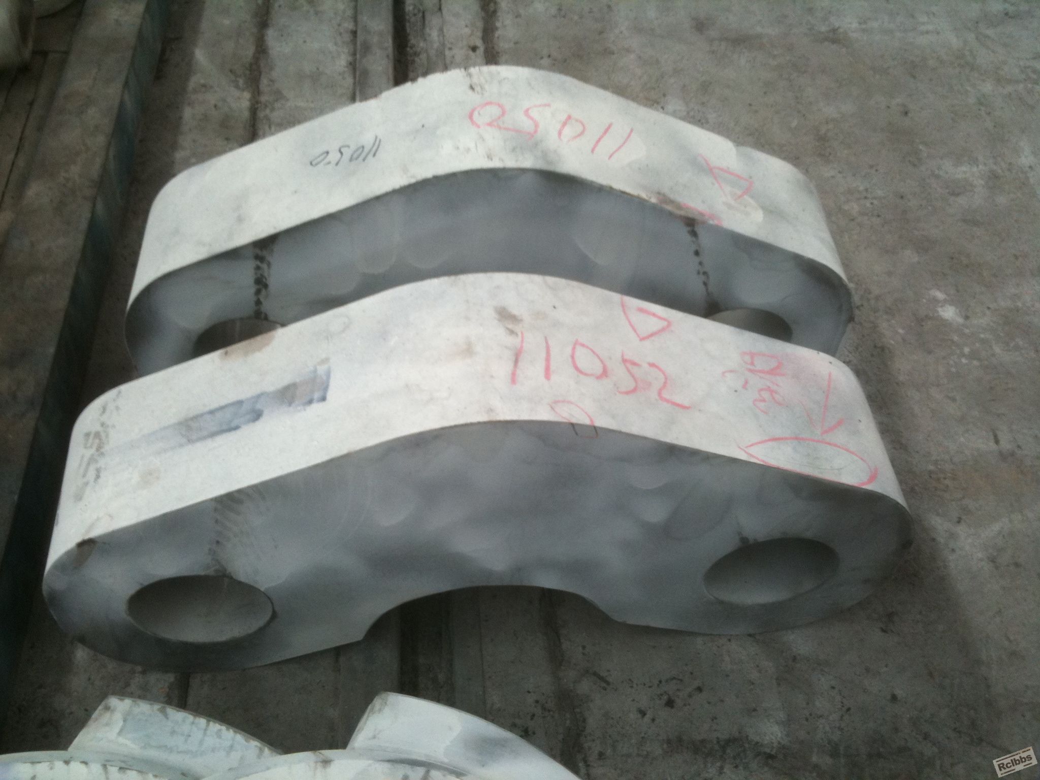

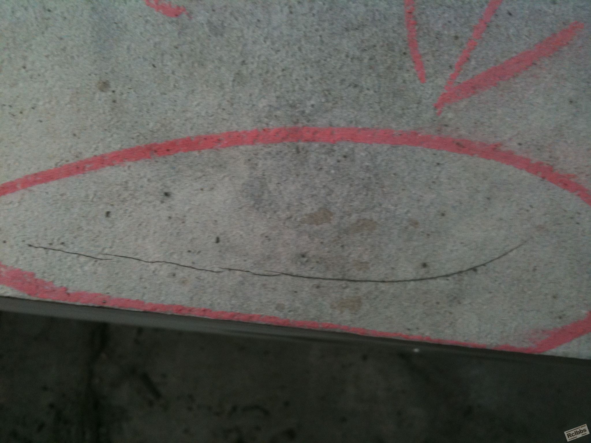

此产品的工艺为锻——热处理——机加工——磁粉探伤。现在是在磁粉探伤阶段发现这个面上有裂纹,总共有四条,都在靠棱边!
热处理淬火工艺为预冷+水冷+油冷的工艺,材料为40CrNiMoA。

做个金相看看吧!这样很难说清楚,看起来是淬火裂纹!但原因还要进一步确认:1,淬火水冷时间没掌握好;2,锻打不合格都有可能引起等等...

应该是淬火裂纹吧,我认为可能是组织在此分层了,热应力和马氏体组织转变应力互相作用产生的裂纹,至于原因我觉得一楼的高工分析得很对。

要看金相的,看裂纹有没脱碳层组织。如果有是淬火前就产生裂纹了。如果没有是淬火时,产生的裂纹.同意3楼的意见。你既然要预冷来降低淬火烈度,干吗不直接油冷呢?

热处理前没有探伤吗?热处理后就不好说了,先看裂纹内部有没有脱碳,如果没有就能肯定是淬火裂纹。如果有,可能就是锻造裂纹,也有可能是锻造的微裂纹,淬火后裂纹扩大!

从裂纹形态上来看,属于淬火裂纹。具体什么原因还要结合材质、热处理工艺及操作过程和金相分析来确定。工件尺寸如何?

应该是淬火裂纹,可能是淬火前预冷时间不够。

这个金相组织看了一下,裂纹附近没有氧化脱碳现象,组织也是正常的!

首先谢谢高工的回复。另外请教一下高工,这个产品的裂纹表面是线切割出来的,热处理以后还进行过喷丸处理,从金相组织和裂纹形态上来看我觉得也是热处理淬火裂纹,但现在要找出直接的有力证据,不知道从哪个角度入手,主要分析哪几个方面,请高工赐教指导一下!

没有脱碳那就是淬火的裂纹了     那个裂纹怎么是分了4段呢?夹杂引起的?

与这个位置的尺寸有关,水冷过深、加热温度过高、预冷不足都会产生这类裂纹。

淬火裂纹是肯定的,不知我观察的对不对,孔是不是没有倒角啊,如果没有尽量倒角。
工作尺寸看上去应该很大,图中画圈的地方,应该是由于水中冷却时间不够造成。试下增加水冷时间,裂纹就不出现。

要是要求硬度55hrc以上就要水淬油冷,但是必须在水淬之前要遇冷然后然后再进入水中,时间一定要短,控制好时间就不会开裂,再说温度必须不能超过780保温时间要够哟。

裂纹形态是淬火裂纹,注意缓冷和入水时间,及时回火。

是淬火裂纹,但线切割加工电流大的话会造成表面回火,这样对淬火开裂会有影响,看一下加工方向是否和裂纹方向一致

应该就是淬火裂纹,同时我也觉得与锻打后没有去应力也有关吧。
边界全是直角,怎么没有倒角呢?

建议先做金相看看,检查裂纹边缘有无脱碳和裂纹中有无氧化皮,有严重脱碳是锻打造成的,轻微脱碳是淬火+回火造成的。
