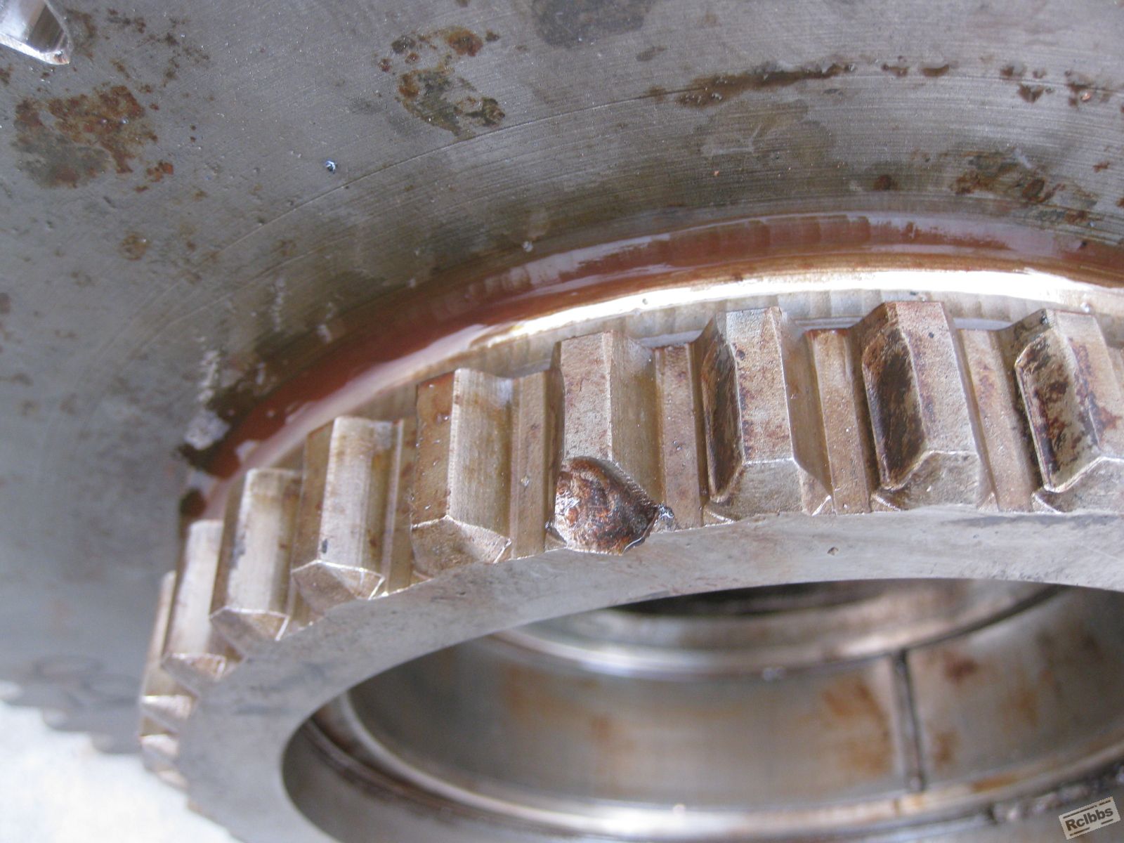

各位高手,现有一花键,传动侧表面磨损严重,有一齿断裂,求分析?
个人认为,表面硬度不够,磨损导致疲劳。

 楼主| 发表于 2012-2-9 15:42:14 | 显示全部楼层
忘记上照片了,请看照片
断裂部位
断裂部位
发表于 2012-2-9 16:01:11 | 显示全部楼层
可能是淬火是就有裂纹缺陷了,先打下个硬度看看

发表于 2012-2-9 16:37:41 | 显示全部楼层
断口已遭破坏,看看能否修复;不能修复就做破坏性试验,全面分析吧。材质、金相、表面硬度、热处理工艺等。

 楼主| 发表于 2012-2-9 16:58:25 | 显示全部楼层
磨损是什么引起的呢?齿轮出厂都经过无损探伤的,应该不会有淬火裂纹吧?
签到天数: 299 天
发表于 2012-2-9 17:13:10 | 显示全部楼层
磨损主要受表面硬度,特别是摩擦副之间的硬度差异,润滑状况,装配过程等等影响。

 楼主| 发表于 2012-2-13 08:24:34 | 显示全部楼层
都为20CrMnMo,表面渗碳淬火

 楼主| 发表于 2012-2-14 12:27:34 | 显示全部楼层

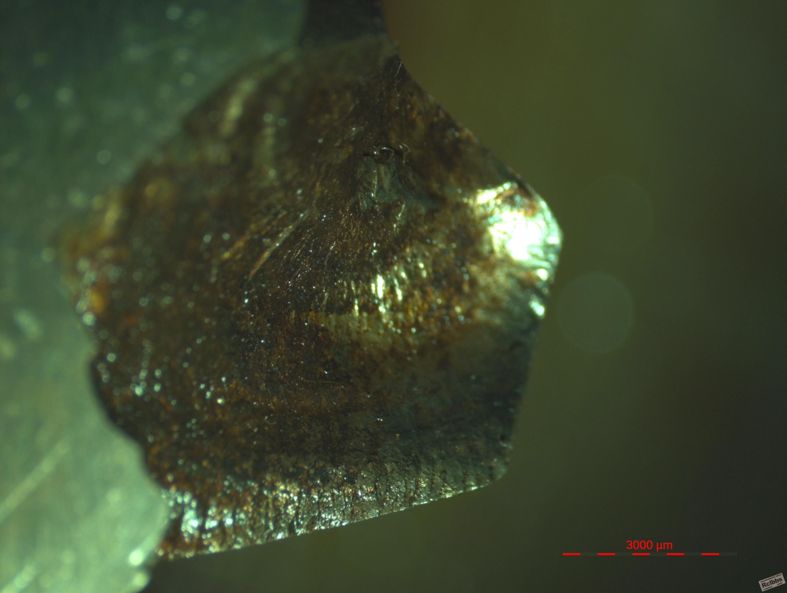

Magikal,所有花键齿都有严重磨损,一个齿出现这种情况
再附上一张断口处体视镜照片

发表于 2012-2-22 19:11:39 | 显示全部楼层
你的检测数据也不说说啊

 楼主| 发表于 2012-2-23 09:29:04 | 显示全部楼层
工艺只是知道渗碳淬火,20CrMnMo。供应商的东西,工艺人家保密。检测数据还在分析中,个人感觉像是工件强度不够,变形所致破裂。但是该件使用了有1年多了,按说强度不够,使用后,很快就会断裂。求高手解
