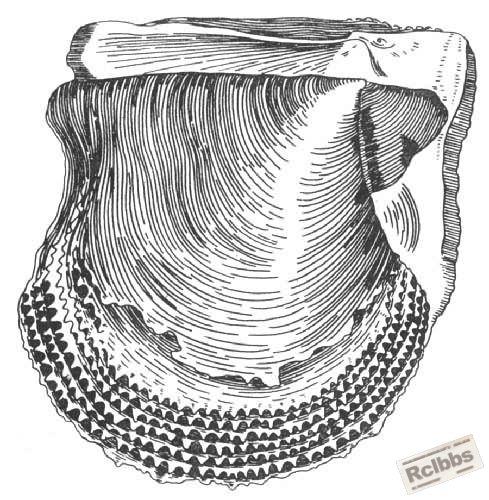

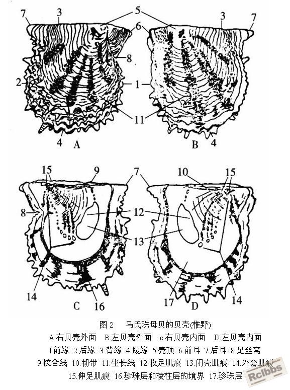

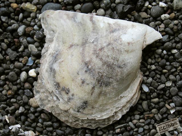

马氏珠母贝实物,图片来自中国海洋大学海洋生物博物馆
图片来自百科知识库网站http://www.zsku.net/citiao/sort0262/6174686158774.html

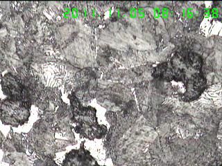

铸铁轧辊辊颈组织中的珠光体,图片质量不高,大家凑合着看啊

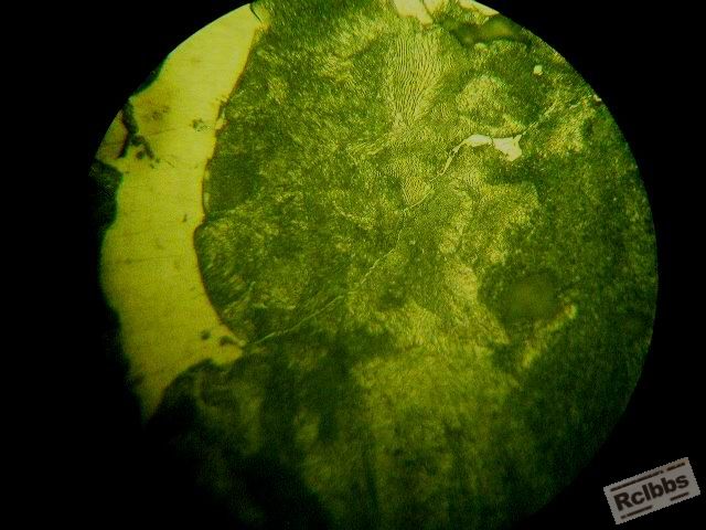

铸钢件组织中的珠光体

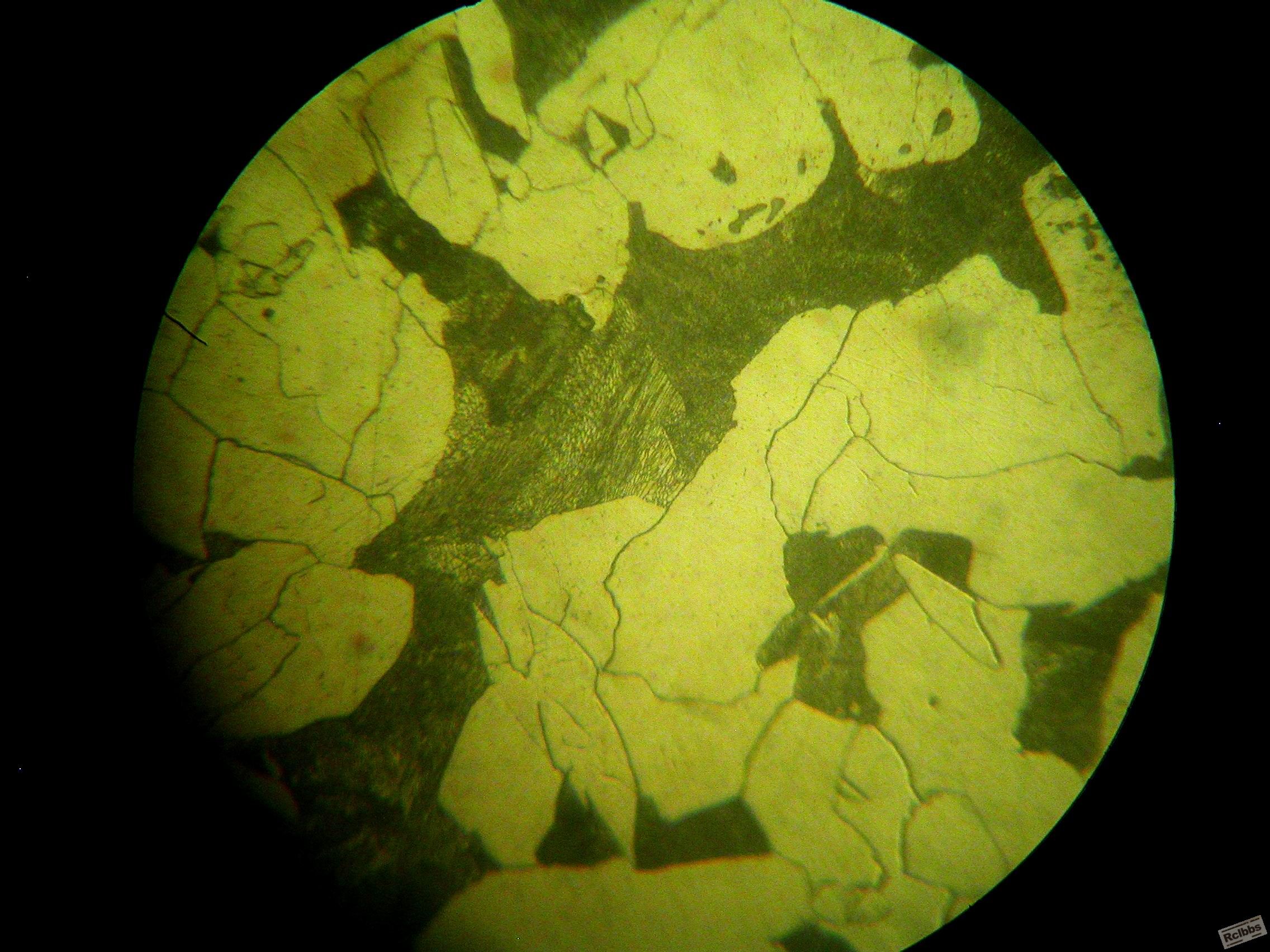

QT600正火后组织中的珠光体
球墨铸铁正火后组织中的珠光体
球墨铸铁正火后组织中的珠光体
