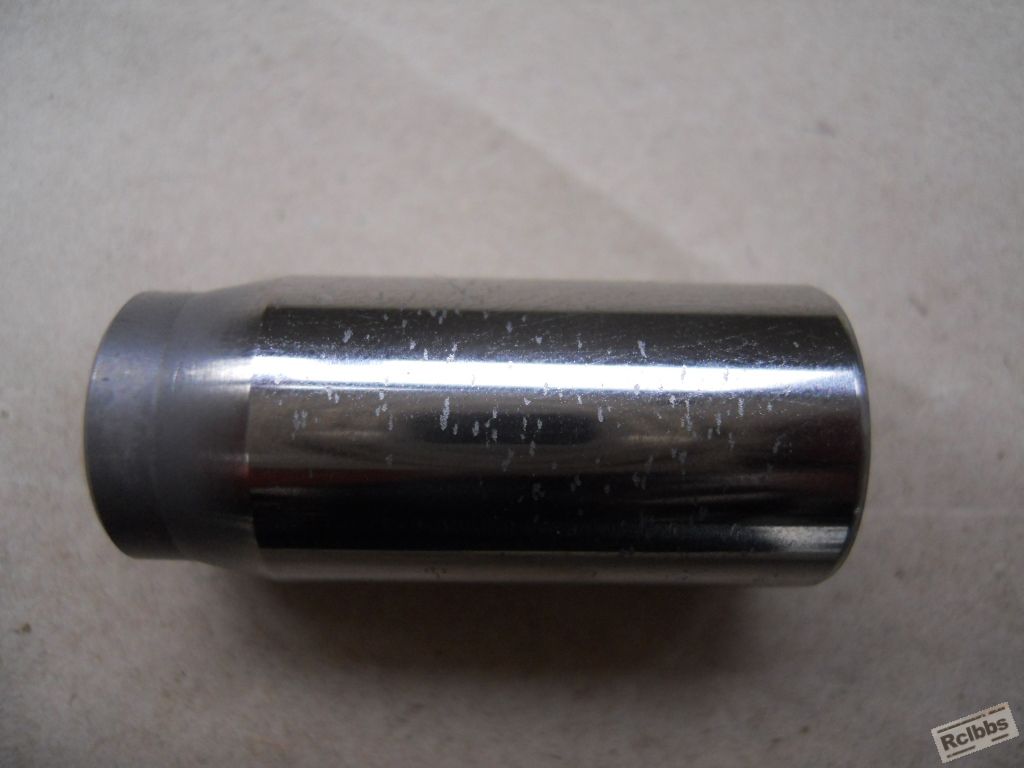

      材料42CrMo,要求:表硬 :显微硬度50g下大于500,小于750;白亮层:15-30 μm
           软氮化工艺:   370°C*45min 预氧化
                         580°C*3h   NH3 分解率 60%-70%  CO2 150-180
                 结果: 硬度打到580,白亮层5.8μm。 于是返修补渗
             补渗工艺: 去掉预氧化,直接排气370°C保温45min 后升温两段渗
                        550°C*1h    NH3 分解率 30%-40%
                        550°C*2h    NH3 分解率 75%-85%
                 结果: 硬度打到830左右,白亮层12.5μm

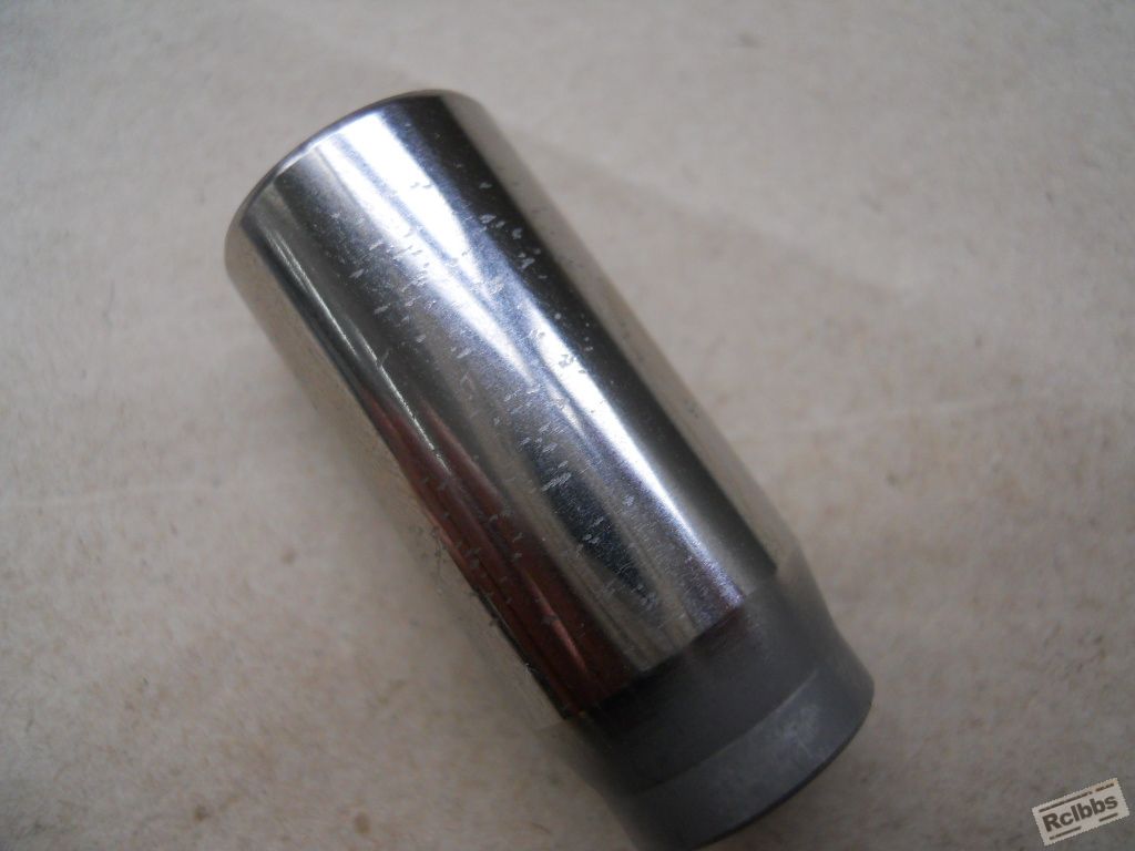

             零件表面较平时稍暗,经过3M和磨削后,表面出现掉斑,经各方联合分析后排除机加造成此结果,请各位高手帮分析下热处理原因,各位的工作经历是否遇到过这种现象???
表面凹坑似撕裂
表面凹坑似撕裂
表面凹坑似撕裂
表面凹坑似撕裂
表面凹坑似撕裂
表面凹坑似撕裂
表面凹坑似撕裂
表面凹坑似撕裂

    请问楼主:你用的设备是普通井式气体氮化炉吗?炉膛容积多大?氨流量多大?二氧化碳(CO2)“150~180”的单位是什么?你的检验结果可靠吗?

工件已出现氮化层局部疏松剥落。

是,容积是Φ650*1200mm,氨气流量是1.5m³/h,二氧化碳流量单位是L/h。 另外补渗工艺第二步写错了,刚才注意到  是580°C*2h    NH3 分解率 75%-85% 硬度打到850-890左右

请问通常会造成这种局部疏松剥落的原因有那些什么?  氨气不纯,有水分;  氮势过高,温度又低?这批料得前批 都是合格的 没出现过这种现象 这批为了满足日本客户的要求 为了降低表面硬度 降了氮势,白两层浅了  所以补渗了 补渗工艺第二步写错了,刚才注意到  是580°C*2h    NH3 分解率 75%-85% 硬度打到850-890左右。此批料经过3M后  有微小斑点  再经过无心磨后就 成了大的掉斑

工件已有微小斑点、表面凹坑似撕裂580用2h时间有点短,你试着延长时间看看
只会更糟!
返修补渗前清洗情况不容忽视。
