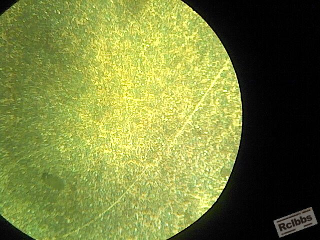

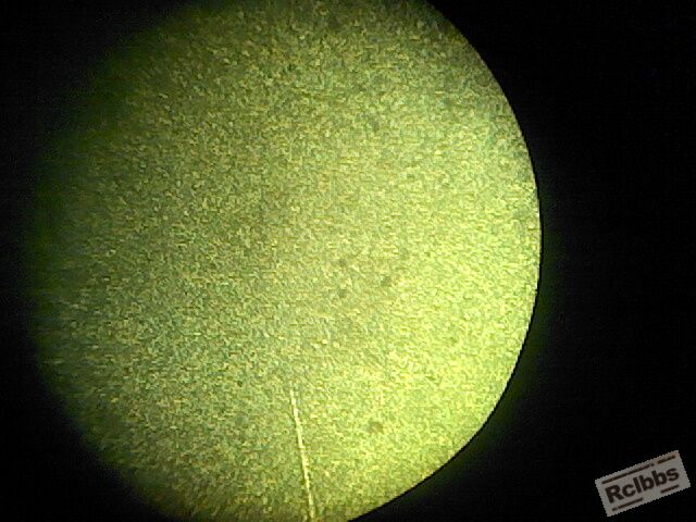

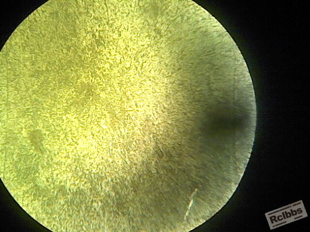

大家将就看看,我第一次发图片,手机拍摄的,组织形态不是很清楚,以最后三张图片为主
第一和第二张是GCr15轴承淬回火组织:工艺845度,保温时间45分钟,油淬,回火温度175度,2.5小时,技术要求60~63Hrc,实际硬度值在61~62Hrc;在实际显微镜下观察根据JB/T1255-2001标准评判组织2~3级
第三张45钢大力钳,淬火温度880,保温60分钟,油淬,回火温度280,保温时间2小时,技术要求45~48Hrc,实际硬度值44~47Hrc;没有这方面的标准不好说
最后一张是45钢淬回火组织
这里说明图片是400倍数的

杨工版主,最后一张就是45钢材的组织

发表于 2012-2-11 19:11:35 | 显示全部楼层
不清楚,没法看,

我是第一次发的,手机拍摄,不要说你看不清,就我自己也无法看清的,要有条件呢用相机来拍摄试试看了
