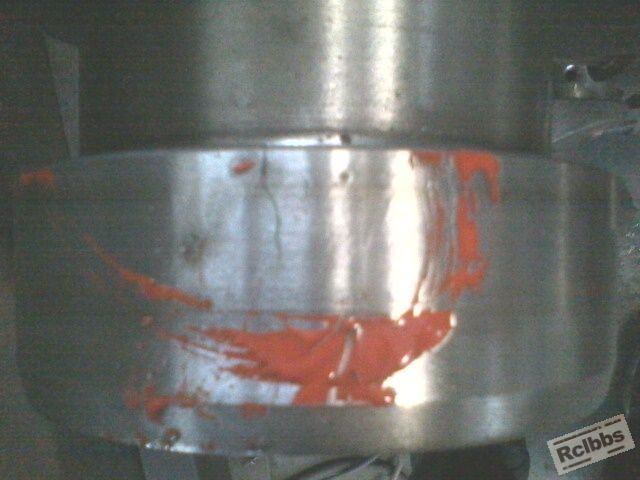

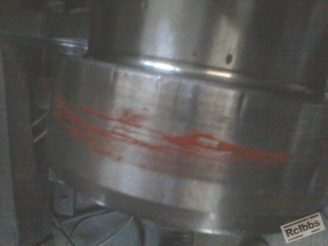

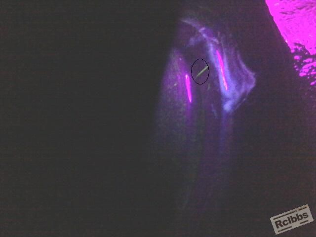

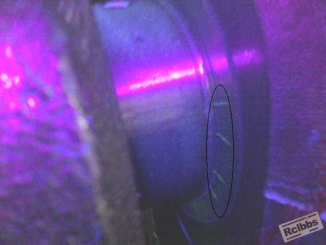

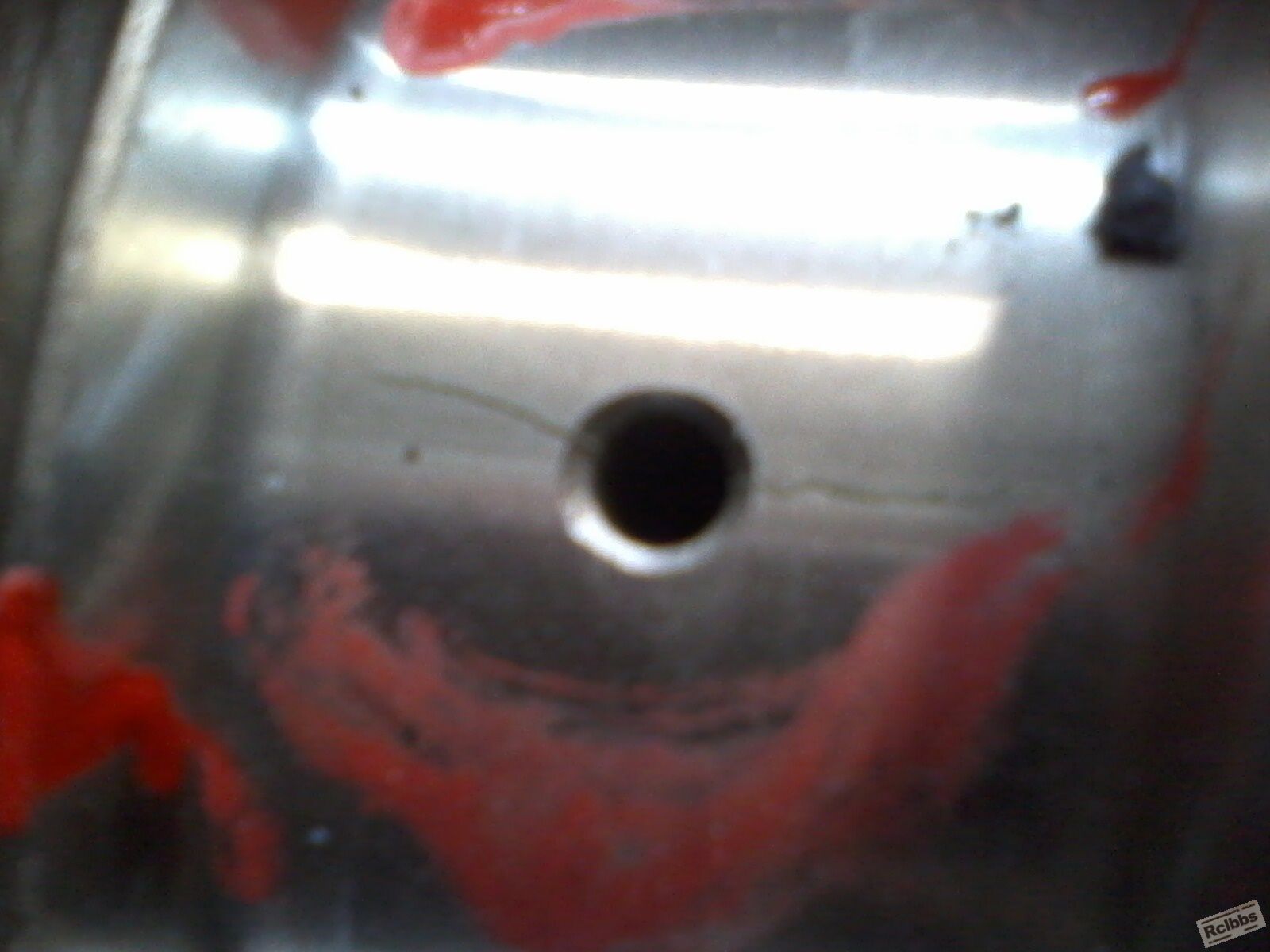

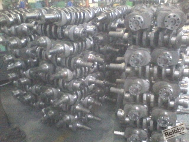

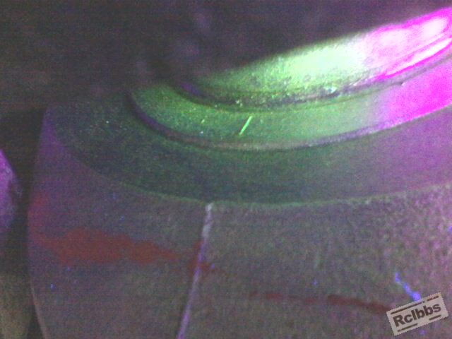

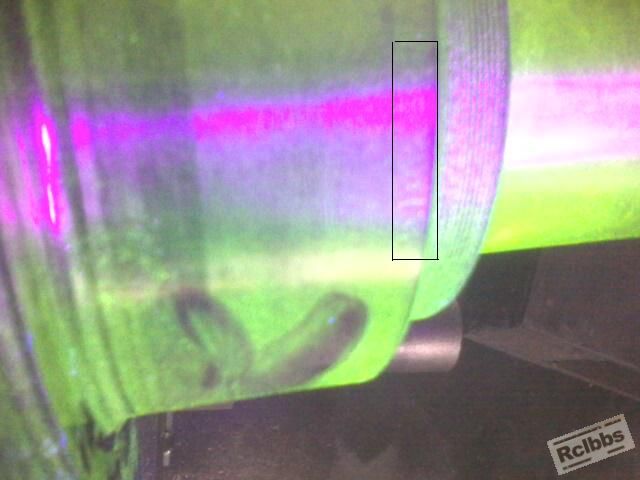

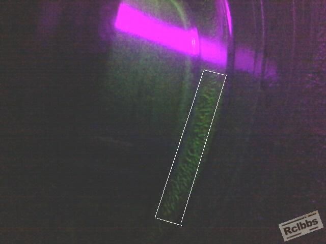

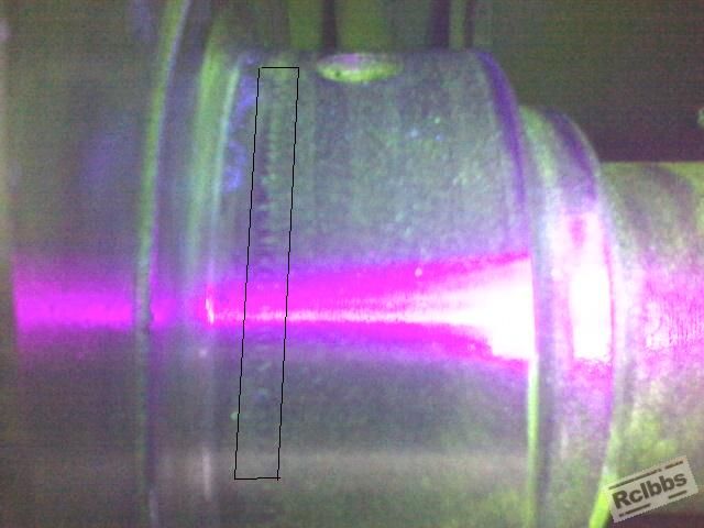

近期某公司球墨铸铁曲轴(QT800-2)感应淬火后磨削加工出现大批量淬火裂纹、磨削裂纹,“淬火裂纹磨削、裂纹均已解决。贴图仅供“欣赏”参考”附图如下: IMG1865A.jpg IMG1855A.jpg 法兰部位单条淬火裂纹.jpg 法兰部位多条淬火裂纹.jpg 一主轴颈内侧过渡区磨削裂纹.jpg 一主轴颈外侧轴伸部位磨削裂纹.jpg 止推面单条淬火裂纹.jpg 止推面多条淬火裂纹.jpg 止推面磨削裂纹.jpg 油孔淬火裂纹.jpg

球化等级金相及淬硬层、化学成分、机械性能均合格,其实原因很简单,由于某些领导急功近利,热加工、冷加工违反工艺纪律造成。

铸造浇注温度偏高、回火不及时、磨削方法不当、磨削液种类及浓度不当。。。

   公司董事长要求我调查裂纹问题并在一周内得出结论,由于董事长忌讳热处理车间、加工车间说材料有问题。短期我确实无法给出准信,更不要说一周。在调查一周后,(基于上述原因讳疾忌医)给出的初步结论为:
     排除曲轴毛坯材料、加工尺寸、感应器等影响中频淬火质量不确定因素以及热处理淬火工艺不当、回火温度低、回火时间不足、回火不及时等现象,采用现有工艺文件淬火回火产生了大量淬火裂纹和磨削裂纹,虽然采取调整淬火参数、冷却参数和及时、充分回火,仍有少量淬火裂纹和大量磨削裂纹。
签到天数: 2287 天
 楼主| 发表于 2012-2-27 11:56:53 | 显示全部楼层
  我的最终调查结论:
  这是一起铸造材料、工艺波动引起,热处理车间和加工车间未及时有效采取对策导致的淬火裂纹和磨削裂纹质量事故。

   铸件车间曾经更换本溪优本Q12生铁原使用济南庚辰Q12生铁(裂纹曲轴化学成分、机械性能检测合格);热处理淬火线圈未更换、淬火工艺未调整、淬硬层、硬度、探伤合格(生铁更换前合格率100%,更换生铁后有3%左右淬火裂纹);加工车间出现磨削裂纹20-60%。
